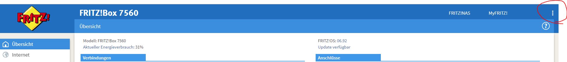

    • Oben rechts befindet sich ein Symbol-Link mit drei übereinander liegenden Punkten - bitte klicke dieses Symbol einmal an. glasfaser-internet-mit-fritzbox-und-modem-01.JPG
    • Ein Untermenü öffnet sich: Bitte aktiviere hier die "Erweiterte Ansicht".

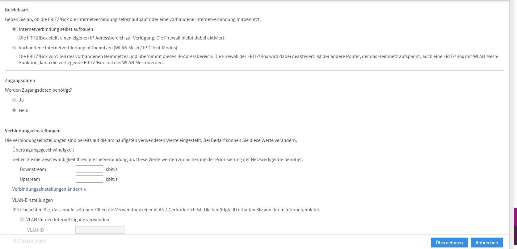

    • Je nachdem, ob die Fritzbox den Anbieter bereits aufgelistet hat oder nicht, können hier Einstellungen unter Internetanbieter vorgenommen werden. In unserem Beispiel wählen wir für einen Anschluss bei der "deutschen Glasfaser" oder "Helinet" > "Weitere Internetanbieter" und "Andere Internetanbieter".
    • Unter Anschluss wählen wir: Anschluss an ein externes Modem oder Router. Unter Betriebsart wählen wir: Internetverbindung selbst aufbauen
    • Unter Zugangsdaten wählen wir in den meisten Fällen "nein" - also es werden keine Zugangsdaten benötigt. Hat der Glasfaseranbieter jedoch Zugangsdaten mitgeliefert, dann sollten hier welche eingegeben werden. Allerdings sind die heutigen Anschlüsse bereits in den meisten Fällen zugeordnet, so dass man heutzutage überwiegend keine Zugangsdaten mehr manuell eintragen muss. Unter Verbindungseinstellungen kann der Down- und Upstream gemäß gebuchten Glasfasertarif eingetragen werden. Häufig werden keine VLAN-Einstellungen mehr benötigt - auch nicht mehr bei der "Deutschen Glasfaser".
    • Klicke im Anschluss auf "Übernehmen" und warte ob die Verbindung hergestellt werden kann.

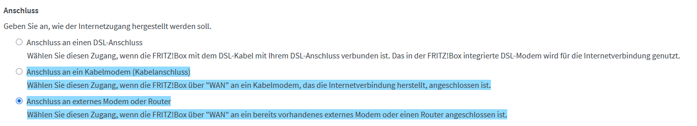

    Ich bin neu hier im Forum und will dieses Thema nochmal hochholen! Der Fritz-Support will mir leider bei diesem älteren Modell nicht mehr helfen!
    Meine Fritzbox 7581 ist an ein Glasfasermodem von Pyur über WAN angeschlossen. Soweit funktioniert auch alles halbwegs. Manchmal habe ich jedoch einige Ruckler. An der Geschwindigkeit des Anschlusses(600Mbit/s Download/300Mbit/s Upload) kann es eigentlich nicht liegen. Nun meine Frage hier in die Runde. Kann man bei den "Anschluss" Einstellungen eeine änderung vornehmen?
    Zur Zeit ist diese Einstellung aktiv "Anschluss an externes Modem oder Router: Wählen Sie diesen Zugang, wenn die FRITZ!Box über "WAN" an ein bereits vorhandenes externes Modem oder einen Router angeschlossen ist." Würde es etwas bringen wenn man die Einstellung: "Anschluss an ein Kabelmodem (Kabelanschluss): Wählen Sie diesen Zugang, wenn die FRITZ!Box über "WAN" an ein Kabelmodem, das die Internetverbindung herstellt, angeschlossen ist."
    Leider habe ich ein wenig Angst dies umzustellen. Nicht das ich dann nicht mehr auf die Benutzeroberfläche der Box komme! Hat damit jemand Erfahrungen und kann mir da helfen?

    Ich denke nicht, dass das primär eine Ursache ist.
    Aber du definierst jetzt auch überhaupt nicht, was du mit Rucklern meinst.

    Deine Bedenken bezüglich des Wechsel auf "Kabelmodem" halte ich für berechtigt. Wenn Du nicht genau weißt was Du tust, lass es und denk evtl. über eine aktuellere FB nach.
    Besorg Dir vorher aber alle Zugangsdaten, damit Du die neue FB richtig konfigurieren kannst.
