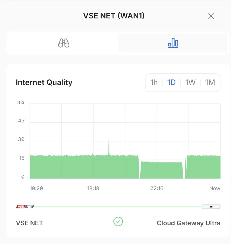

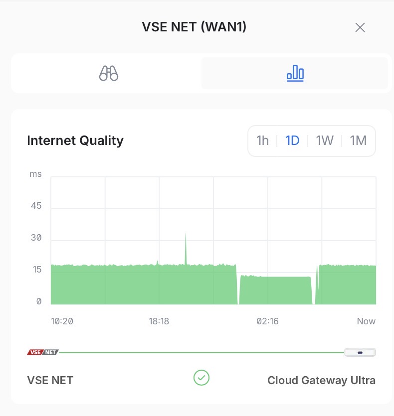

  • tech_ts43
    • 9. Juni 2026 um 10:19
    kingpin42 Hoffentlich so schnell wie möglich.
    Momentan wird zumindest irgendwas nachts geändert. Konnte in letzter Zeit schon mehrfach Routing/Ping Veränderungen feststellen. Dementsprechend leider auch viele kurze und vereinzelt auch längere (5h) Ausfälle erlebt…
    Kannst du uns schon was konkreteres verraten?
