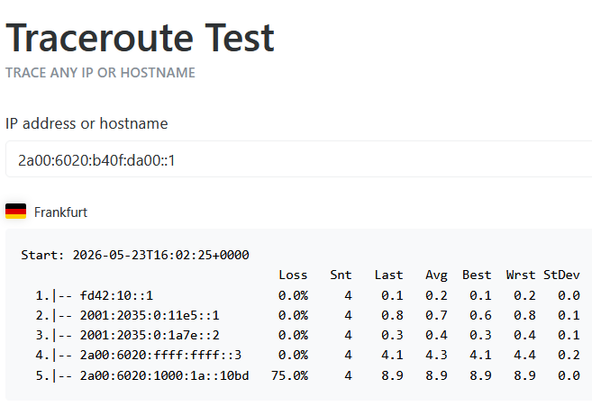

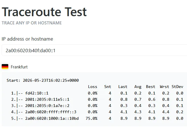

    • #109
    Zitat von CityCobra
    IPv6-Adresse: 2a00:6020:1000:xxx
    IPv6-Präfix: 2a00:6020:b40f:da00::/56
    Der Anschluss müsste somit am "BNG-Cluster 4" Düsseldorf hängen ("alte" IPv6-Provisionierung, u.a. auch zuständig für den Block 2a00:6020:b400::/41) - dieser taucht in Inbound-Traceroutes mit der Adresse 2a00:6020:ffff:ffff::3 auf.
    Die WAN-Adresse müsste genauer in 2a00:6020:1000:1a::/112 liegen (die letzten 4 Ziffern sind individuell für deinen Anschluss, genauso wie die Ziffern "0f:da" deines Anschlusses im /56-Präfix)
    Nachtrag:
    Dieser Traceroute bestätigt es:
    Dein WAN-Interface lässt sich auch anpingen - Standard bei Fritzboxen.
    Einmal editiert, zuletzt von ::1 (23. Mai 2026 um 18:05)
