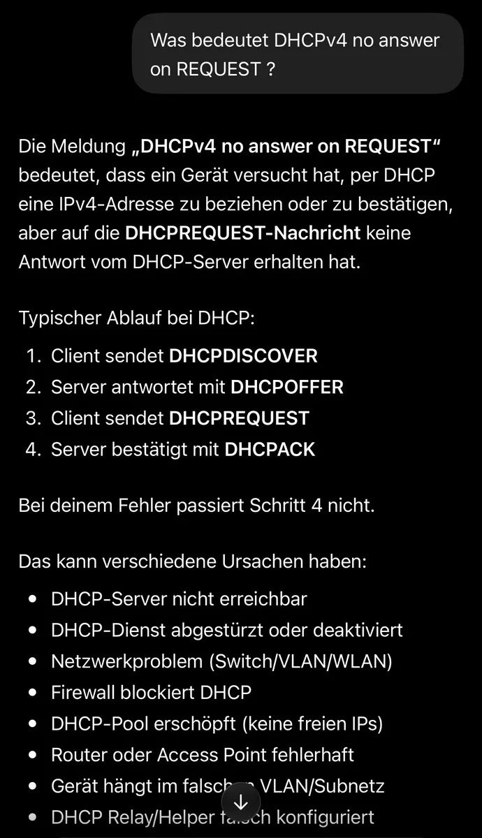

  • CityCobra
    160
    • 20. Mai 2026 um 17:28
    Ich habe mein iPad inzwischen mit dem Netzwerkkabel und dem ONT verbunden und wie erwartet fließen keine Daten.
