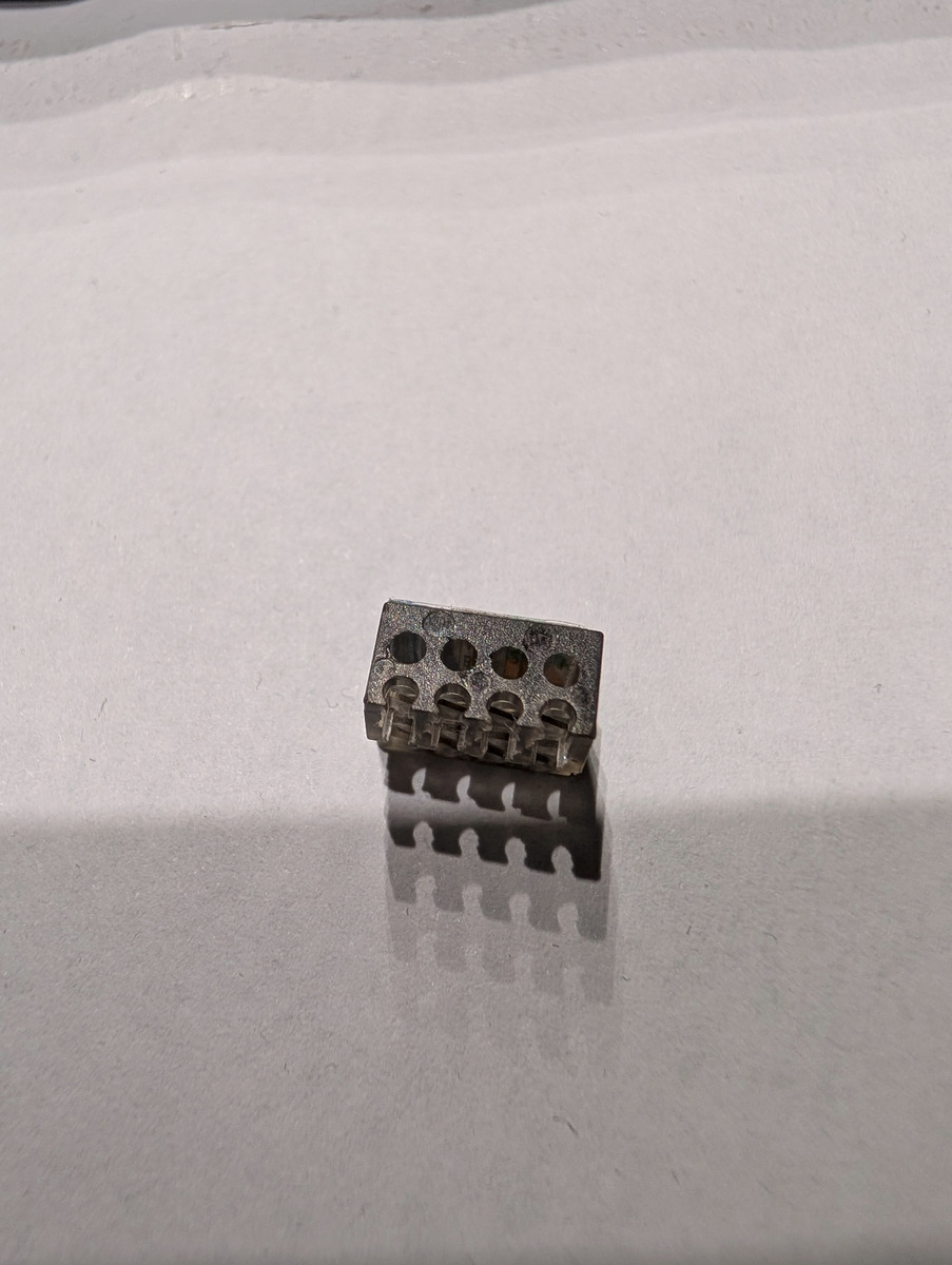

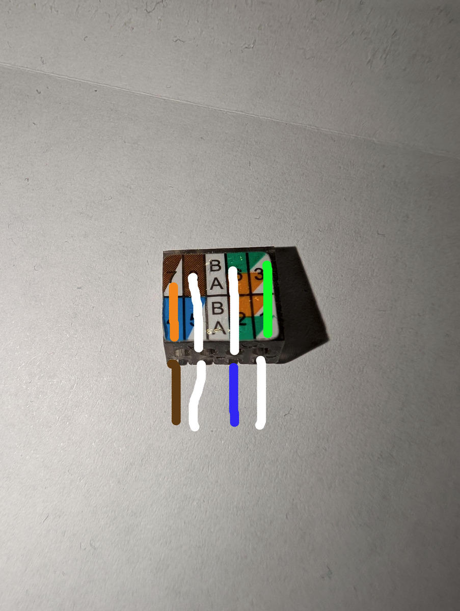

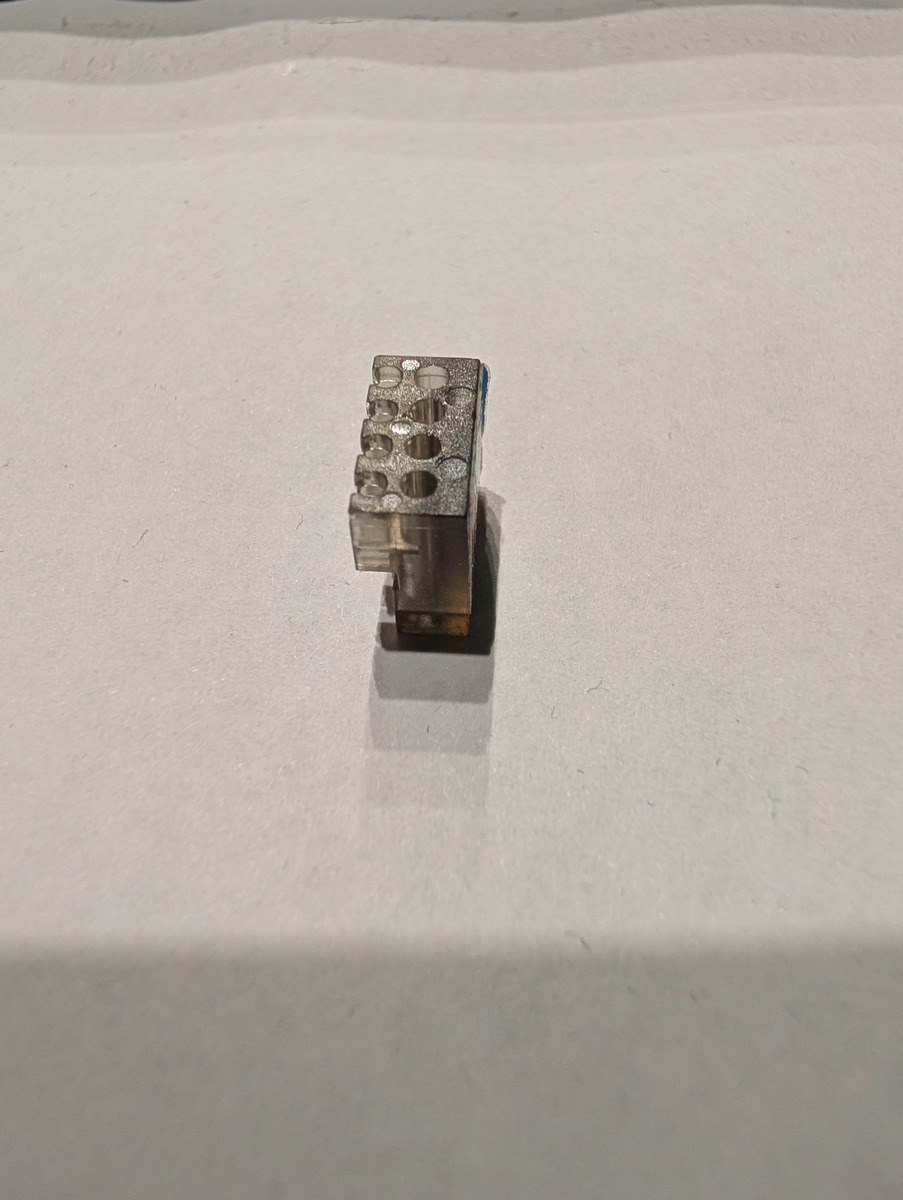

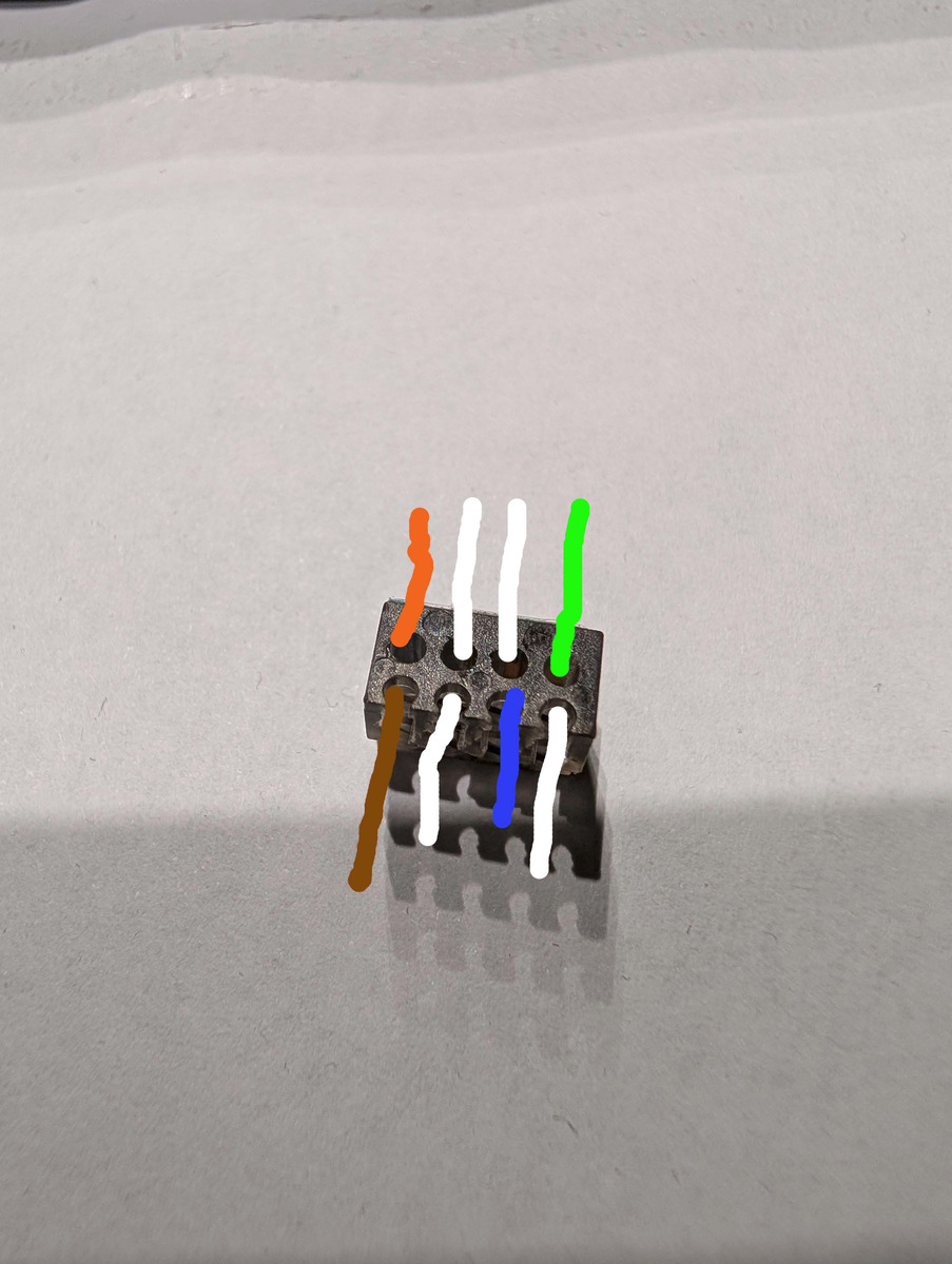

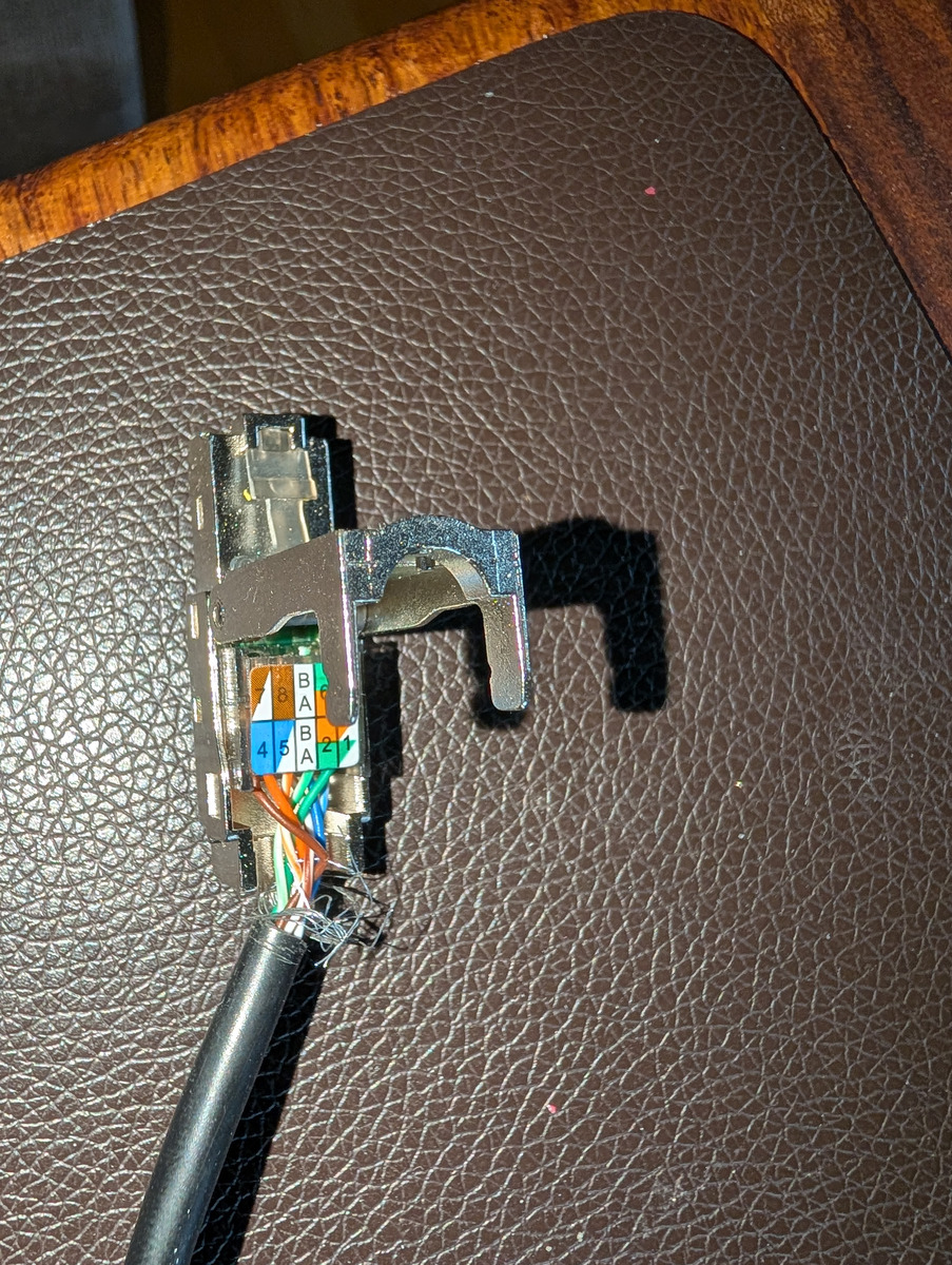

    habe mir Lan-Stecker gekauft.
    Angeschlossen nix geht
    Frage mich habe ich es falsch angeschlossen?
    Farbe wie angeschlossen siehe Bilder 4 und 5
    Bitte um Hilfe

    Du willst doch nicht starre Verlegekabel direkt in die Geräte anschließen? Das ist so ziemlich der größte Blödsinn, den man bei einer LAN-Verkabelung machen kann. Verlegekabel werden an Patchpanel mit LSA kontaqktiert oder über Keystone Elemente als Buchse zur Verfügung gestellt. Auf der Seite der User/Geräte werden LAN Steckdosen Unterputz oder Aufputz in oder auf der Wand montiert. Der Anschluß an die Geräte oder den Router ist dann mit fertig konfektionierten Patchkabeln aus dem Handel zu erledigen.

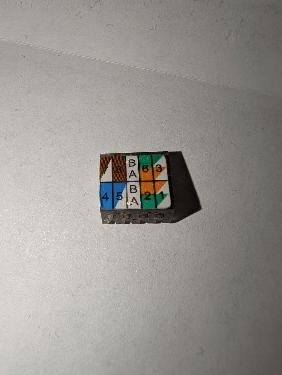

    • 10. April 2026 um 06:45
    Fuer mich sieht das falsch aus,da es nicht zum aufgedrucken Farbmuster passt, weder in der A noch in der B Variante. Ob Du A oder B verwendest ist mMn. egal, solange Du auf beiden Seiten das selbe machst...
    • 10. April 2026 um 07:19
    Ich kann anhand der Fotos gar nicht nachvollziehen wo welche Adern eingelegt werden müssen. Wenn man den ganzen Stecker (in einzelteilen) mal sehen würde, wäre das hilfreich
    tommy20209 Kannst du davon auch Fotos posten?
    620
    2.165
    • 10. April 2026 um 07:43
    Das Schema ist in der Tat nicht 100% selbsterklaerend, aber die gezeigte Beschaltung ist wohl komplett ungeeignet ;) (kann passieren, meine erste Dose habe ich auch ganz naive falsch kontaktiert, weil das ganze wenig intuitiv ist).

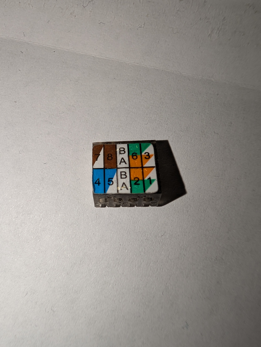

  • tommy20209
    17
    • 10. April 2026 um 11:49
    Also für mich heißt das jetzt so das ich die Farben wie sie auf dem Farbmuster sind reinstecken muss?
    Die oberen von rechts nach links:
    3 orange/weiss
    6 orange
    8 braun.
    7 braun/weiss.
    Unten von rechts nach links:
    1 grün/weiss
    2 grün.
    5 blau/weiss.
    4 blau

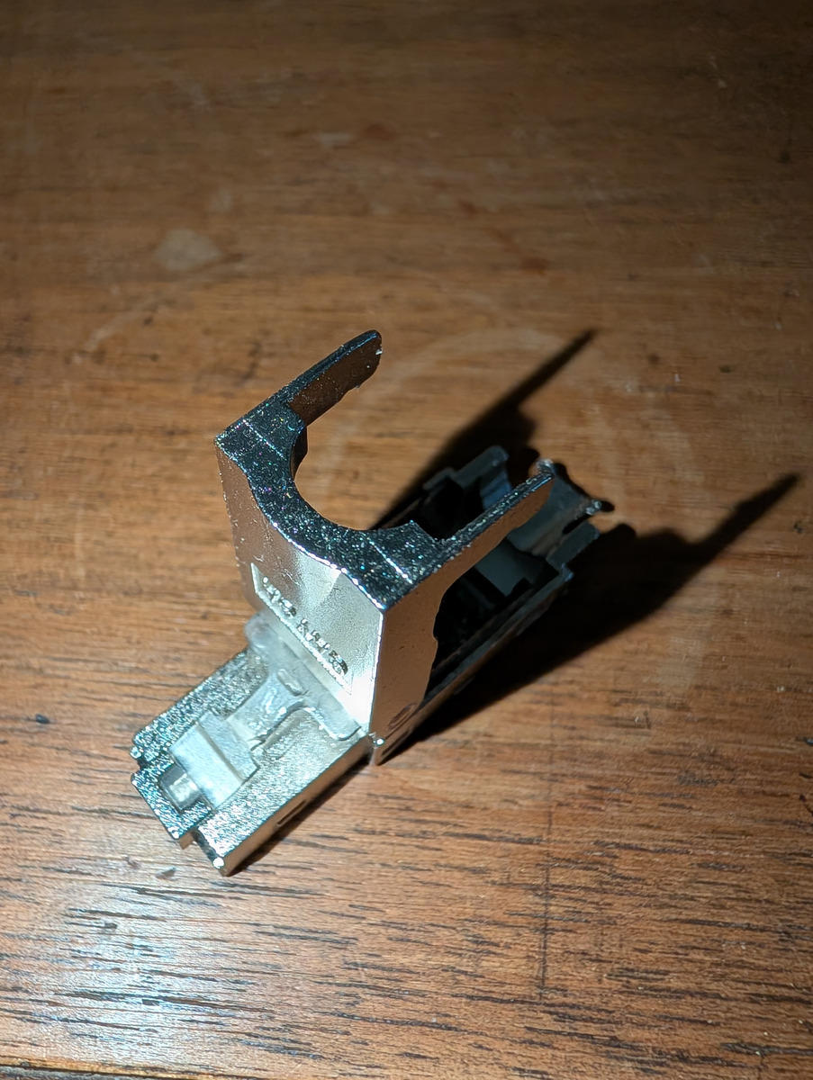

  • tommy20209
    17
    • 10. April 2026 um 11:55

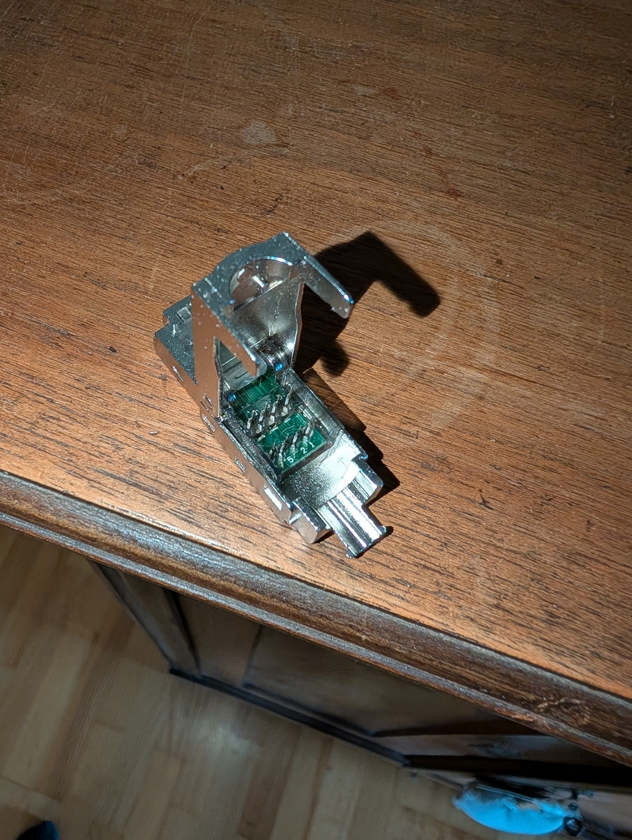

    Hier Fotos vom Stecker
      • 422,42 kB
      • 903 × 1.200
      • 534,74 kB
      • 903 × 1.200
  • maik6849
    306
    • 10. April 2026 um 12:04
    richtig.
    Was für ein Kabel hast du denn?
    Warum kein Foto mit dem Stecker auf dem Kabel?
    Also wie du es wirklich gesteckt hast?
    und warum gehst du von rechts nach links?
    Man ließt doch hier immer von links nach rechts.
  • tommy20209
    17
    • 10. April 2026 um 12:14
    Es war eine Frage wie das Muster zu lesen ist
    Lau Muster sind:
    7 8 6 3 oben
    4 5 2 1 unten
    Denke bei meiner Installation ist ein Fehler drin oder?

    wenn man auf dem Bild was vernünftig erkennen würde...
    • 10. April 2026 um 13:21
    So wie du es geschrieben hast sollte es passen.
    Montierst du auf beiden Seiten den gleichen Stecker? Dann können die Farben auch falsch sein, es muss aber auf beiden Seiten gleich (falsch) sein (so wie auf dem Bild in Post #18)
    Bei den Steckern kommt es aber auch häufig vor das eine Ader keinen richtigen Kontakt im Stecker hat, hier kann es helfen die Adern ein paar Millimeter abzuisolieren. Die Belegung auf dem Bild in Post #18 ist aber definitiv nicht korrekt.
