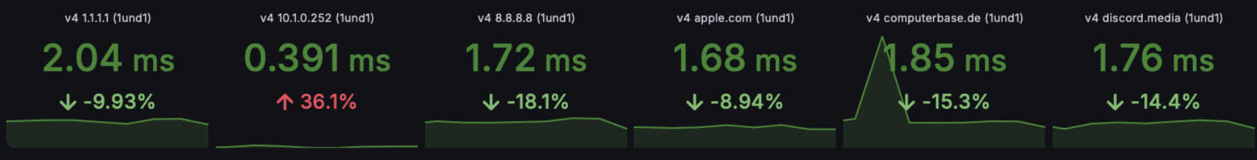

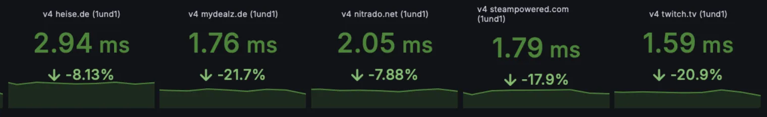

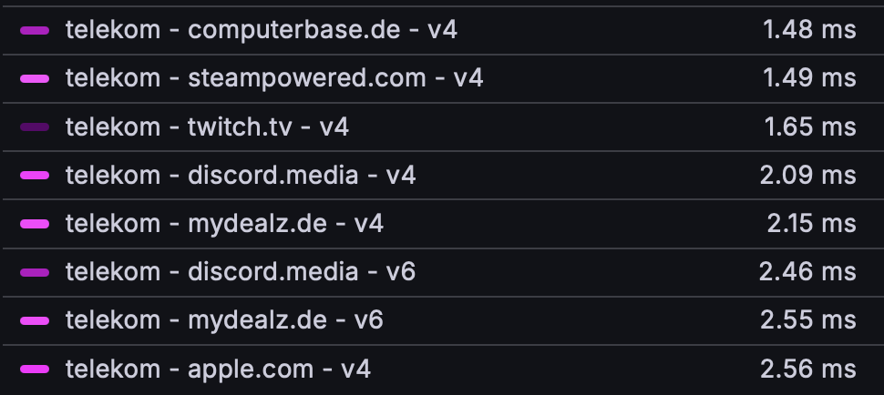

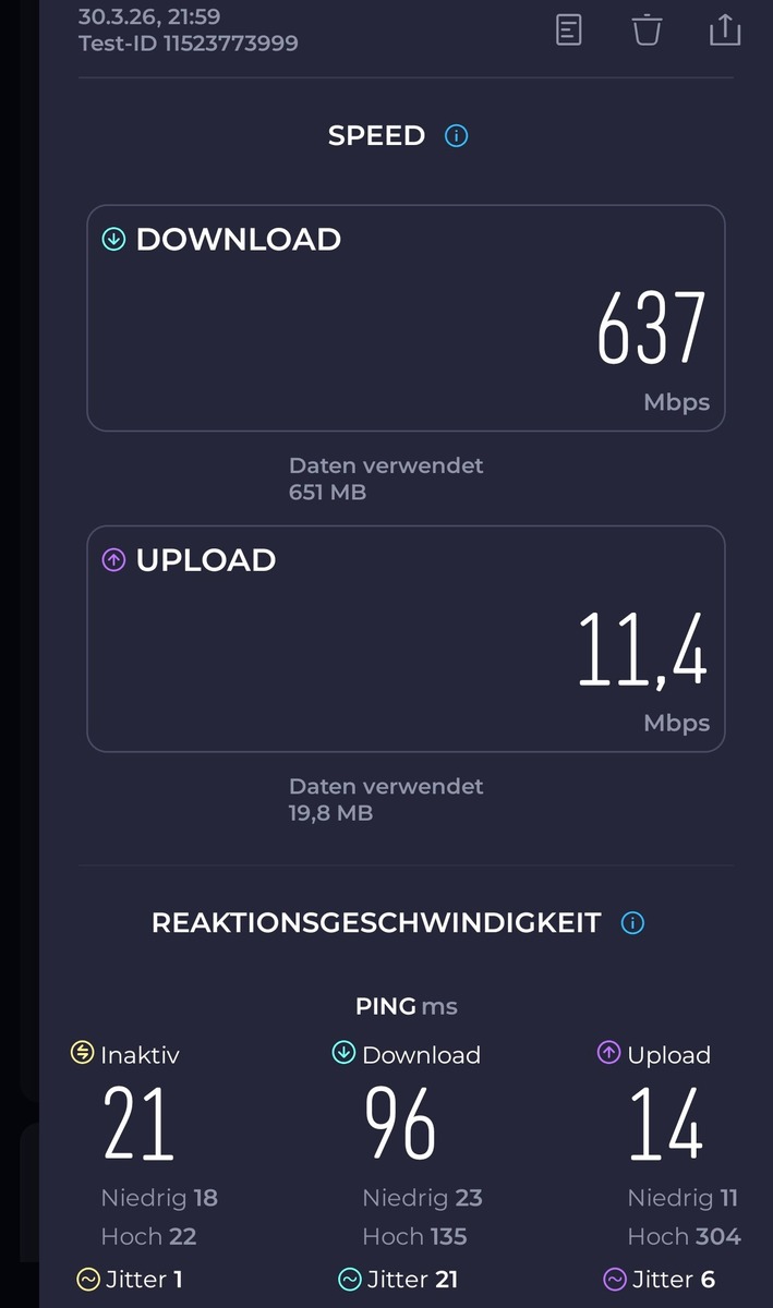

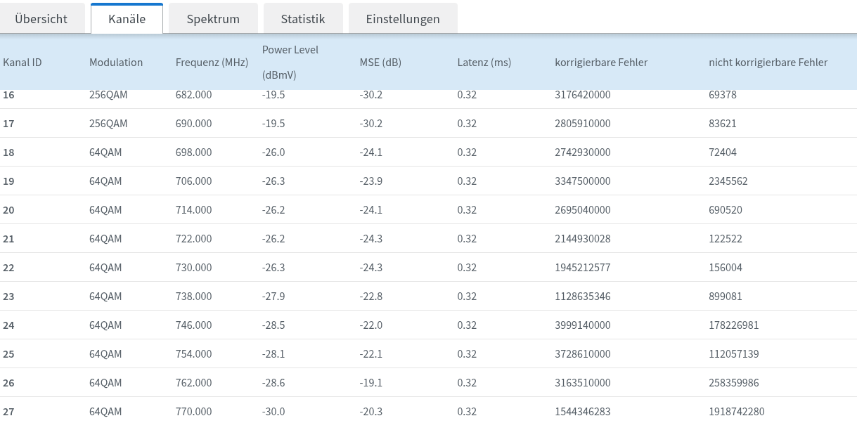

    ich muss feststellen das meine Vodafone Internetleistungen über Kabel schlechter geworden sind(trotz Nutzung eines topaktuellen neuen Docsis 3.1 Routers). Ich habe in einem aktuellen Test nicht die immer die Downloadrate von 500 MBit/s erreicht, einmal hatte ich sogar nur 333 MBit/s. Zum Gesamteindruck, der Kabelanschluss von Vodafone war früher besser, nie hatte ich Probleme bei der Geschwindigkeit. Besonders in letzter Zeit habe ich öfters Abfälle der Downloadgeschwindigkeit. Früher war das viel besser, da hatte ich fast immer über 500 MBit/s DL zur Verfügung.
    Witzigerweise ist der UL immer über 50MBit/s.
    So jetzt ist natürlich die Frage, was kann ich tun zur Besserung? Also für mich ist die Sache mit Kabel sowieso bald erst mal erledigt, bin nur noch bis Mitte April 2026 bei Vodafone, allerdings nur weil der Vertrag ausläuft, war soweit eigentlich sonst sehr zufrieden mit Vodafone. Auch nochmal abgesehen von der aufgezwungenen HW, damit es überhaupt funktioniert.
    An alle Kabelnutzer:
    Ist euch ähnliches aufgefallen?

    • 30. März 2026 um 22:01
    Wollen wir tauschen? :) Was sagen denn deine Kanalwerte? Passt die Modulation?
    Vodafone experimentiert ja derzeit mit dem Peering, da würde ich mir mehr Sorgen machen.

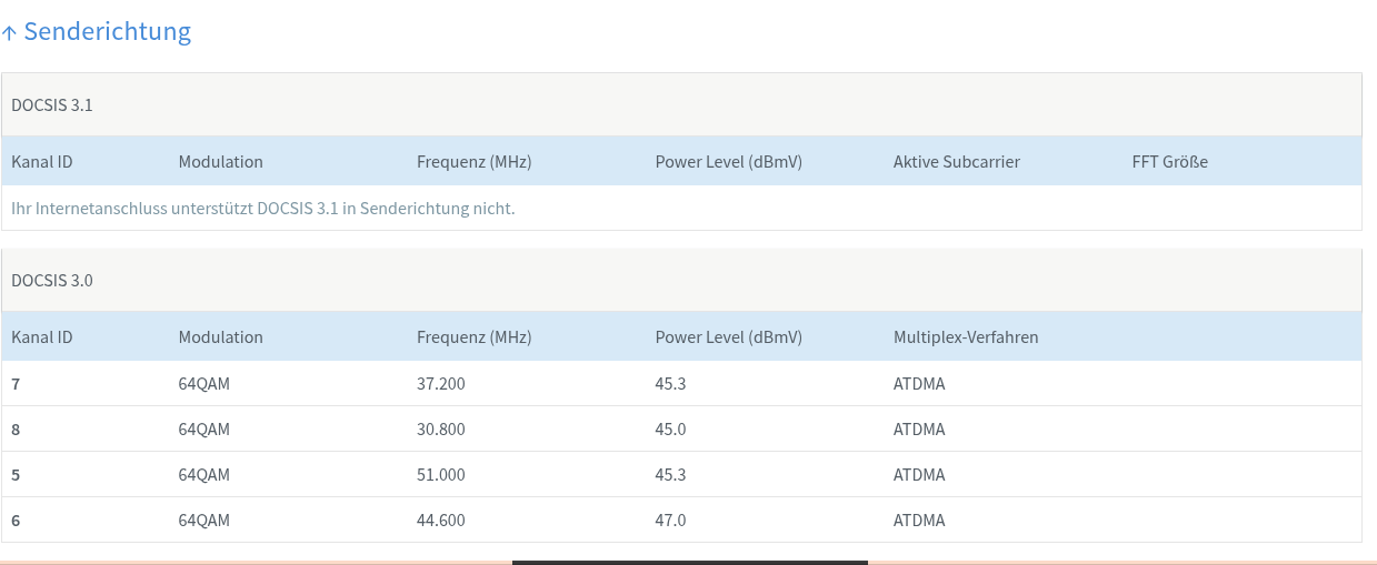

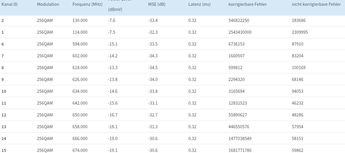

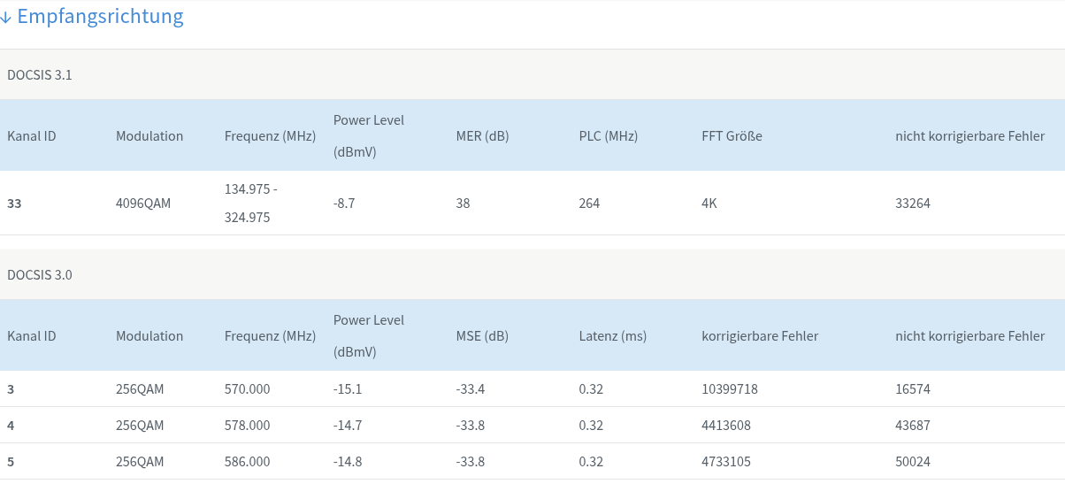

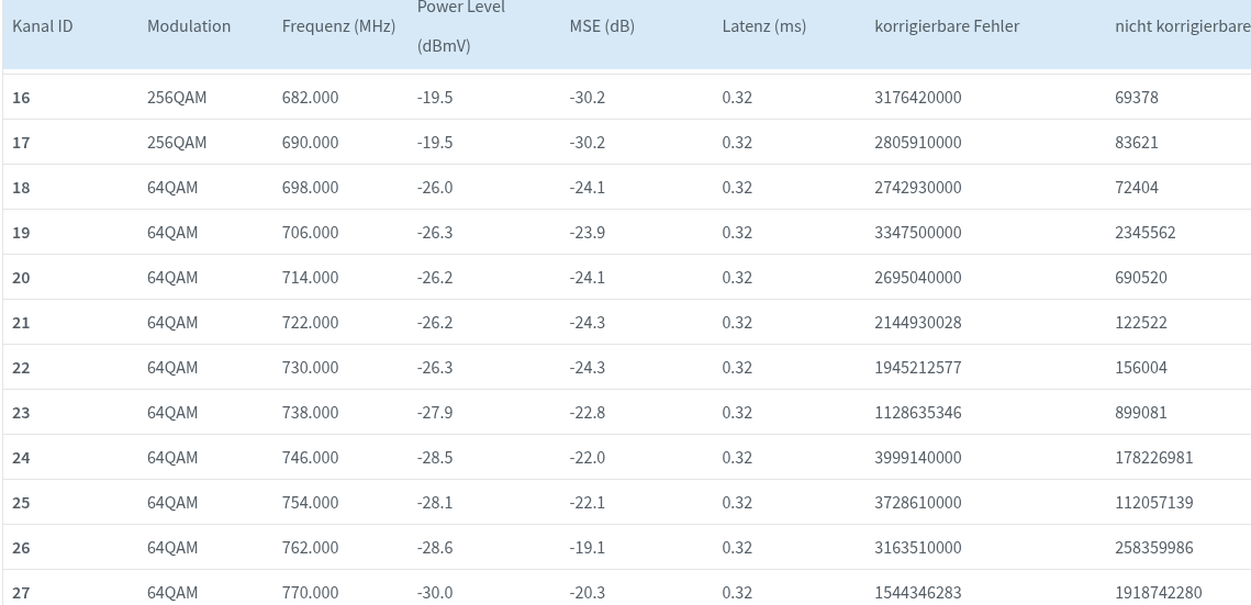

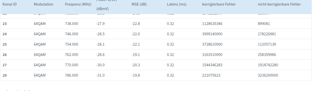

    puh, kA, sehen die Pegelwerte gut aus? (so fertig gescreenshotted, aber es tauchen auch ständig neue auf oder werden umsortiert oder neue kommen hinzu oder es fallen welche weg, nennt sich das Peering? xD)
    solche Werte hatte ich auch mal Einzelmessungen aber nur bei DL nie bei UL, da fast immer 54,50-54,54 Mbit/s
    das Testergebnis bei Breitbrandmessung war alles erfüllt außer DL, da gab es bei 3 Messungen
    will vodafone etwa testen wie viel der Kunde tatsächlich nutzt und erst bei Bedarf freigeben und hat dafür neue Algorithmen entwickelt oder wie ist das zu verstehen?
    Das Ergebnis der Bandbreitenmessung war aufjedenfall:
    Ergebnis Es wurde eine "erhebliche, kontinuierliche oder regelmäßig wiederkehrende Abweichung der Geschwindigkeit" von Festnetz-Internetzugängen i.S.v. § 57 Abs. 4 Satz 1 Nr. 1 TKG entsprechend der Allgemeinverfügung 99/2021 der Bundesnetzagentur festgestellt. Bitte wenden Sie sich bezüglich der festgestellten Abweichung mit dem Protokoll an Ihren Anbieter. Weitere Informationen zum Thema finden Sie im Verbraucherportal der Bundesnetzagentur.

  • maik6849
    306
    • 30. März 2026 um 23:49
    nein, überhaupt nicht!
    Hast du etwas verändert?
    Anderes Kabel?
    Stecker richtig fest geschraubt?
    Mit den Pegelwerten und der Geschwindigkeit direkt Störung melden.
    Der Pegel im Downstream
    bei 256QAM sollte zwischen -3,9 bis +13 dBmV sein (maximal -5,9 bis +18)
    bei 64QAM sollten es zwischen -9,9 bis +7 dBmV sein (maximal -11,9 bis +12 dBmV)
    MSE sollte
    bei 64 QAM über 27 dB sein (mindestens 26 dB)
    bei 256 QAM über 33 dB (mindestens aber 32 dB)
    Ist die FritzBox deine eigene?
    Vodafone ex KabelDeutschland oder?
    kein Wunder, nein hat natürlich nichts mit Peering zu tun.
    Aber deine Signalwerte sind so schlecht, dass eine sofortige Beseitigung erforderlich ist.
    Einmal editiert, zuletzt von maik6849 (30. März 2026 um 23:55) aus folgendem Grund: MSE ergänzt

    Ist dein Hausverstärker ausgefallen? Oder hast du noch weitere Kabel Dosen in der Wohnung / Haus und kannst die Box dort mal anstecken?

    kA Hausverstärker läuft glaube ich normal, habe schon seit Anfang an eine hochwertige 3er Coax-Kupplung zwischen wand-anschluss und Kabelrouter und damit noch nie Probleme gehabt.

    was sind denn gute Pegelwerte?
    ja FB ist meine eigene
    total komisch, jetzt habe ich wieder top Geschwindigkeit(nahezu 550 mbits DL bei 54,5mbits UL und keine Schwankungen während der Messung. Könnte also sein, das das Problem behoben wurde, oder es tritt eben nur bei höherer Last im Netz auf.
    Pegelwerte sind jetz alle auch +10 höher
    Power Level alle Werte so -20 bis -13 bei 256QAM
    das Problem tritt ja mehr oder weniger sporadisch auf.

    Kannst du den 3er Splitter mal entfernen und die Kabelwerte schicken aus der Box? Deine Pegel sind unterirdisch.

    Kabel-Internet ist noch empfindlicher als VDSL. Das Problem liegt in der Baumstruktur. Da kann am anderen Ende der Straße gerade jemand beim Renovieren sein und hat Mal eben alle Steckdosen abgeschraubt und Innenleiter und Schirmung hängen zusammen. Auch ahnungslos, selbst erstellte Verteilung sind auch problematisch.
    Hab ich doch alles in dem Beitrag geschrieben.
    "Sollte zwischen ..."
    "Maximal aber .." wird noch als Abweichung toleriert.
    Alles andere muss korrigiert werden vom Techniker.
    ach ja, was denn?
    Na Störung melden, damit ein Techniker kommt.
    Ganz offensichtlich ist dein Anschluss massiv gestört.
