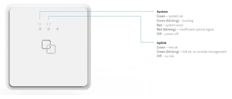

    ONT angeschlossen, Power leuchtet, Uplink leuchtet ebenfalls, wird aber rhytmisch alle paar Sekunden 2 mal dunkel,
    Das heisst die Uplink LED blinkt also, oder?
    IMHO heisst das, dass der ONT nicht provisioniert wurde. Da muss wohl die DG ran.

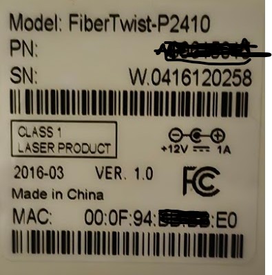

    Der Genexis FiberTwist P2410 ist ein AON ONT, da gibt es keine Provisionierung. Die gibt es nur bei GPON und dort beginnt die Gerätebezeichnung mit G...
    MrAlbi ist Du sicher, dass der erste Buchstabe des weißen Fibertwists mit P beginnt?
    War evtl. vorher doch ein Genexis Titanium am Anschluss?

    Hab es mir gerade noch mal genauer angesehen und versuch es mal zu beschreiben. Es ist also kein rhythmisches Dauerblinken, wie beim Autoblinker, sondern es blinkt zwei Mal hintereinander, dann ab und an noch ein drittes oder viertes Mal, dann Dauerlicht für 2-3 Sekunden, dann wieder zwei Mal.... Ab und zu blinkt dann die grüne LED am LAN-Eingang.
    Ja, das ist das Typenschild, steht also ein P davor. In der ersten Konstellation bei der NEW hing dahinter ein Genixis Platinum-Router. Den ich aber dann nach Absprache mit der NEW gegen die Fritbox 7530 ersetzt habe. Das hat ja auch fast vier Jahre gut funktioniert. Bis ich dann zur DG gewechselt bin.

    Wenn es nun immer noch nicht funktioniert und es die Uplink LED (gekennzeichnet mit <>) ist, dann tritt DG in den Hintern, verlange Entschädigung nach TKG 58 (Links zu dem wie findest Du hier in dem Forum), denn ist ist ein vom Provider verursachtes Problem! Laut dem folgendem Bildchen: "link ok, no remote management"
    Der Kundendienst/Support sollte eigentlich die Blinksignale der verschiedenen providereigenen ONTs kennen!
