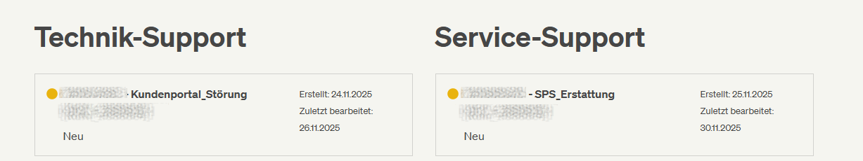

    Am 24.11. weiterhin gemeldet das ich Offline bin. Am 26.11. wurde das Ticket das letzte mal bearbeitet.
    Versuche ich dort anzurufen und bestätige das es sich um das gleiche Problem handelt wird mir gesagt das die an dem Problem arbeiten und ich bescheid bekomme sobald sich etwas tut.

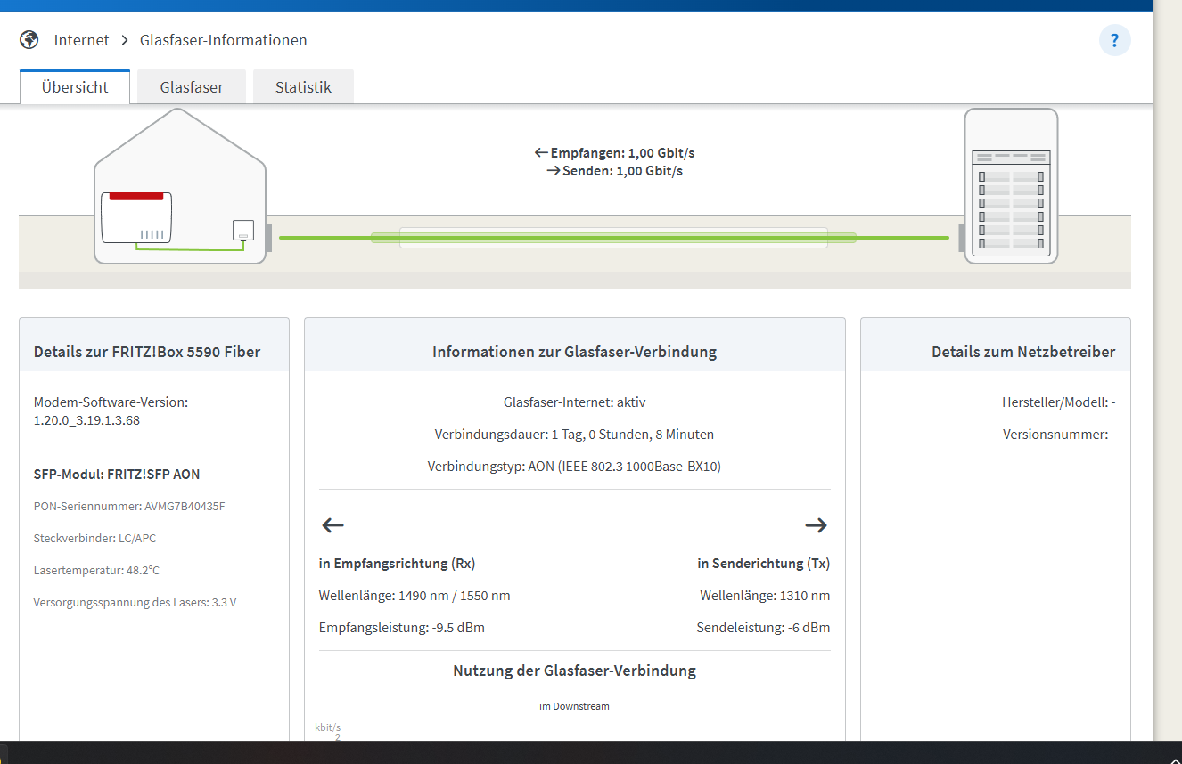

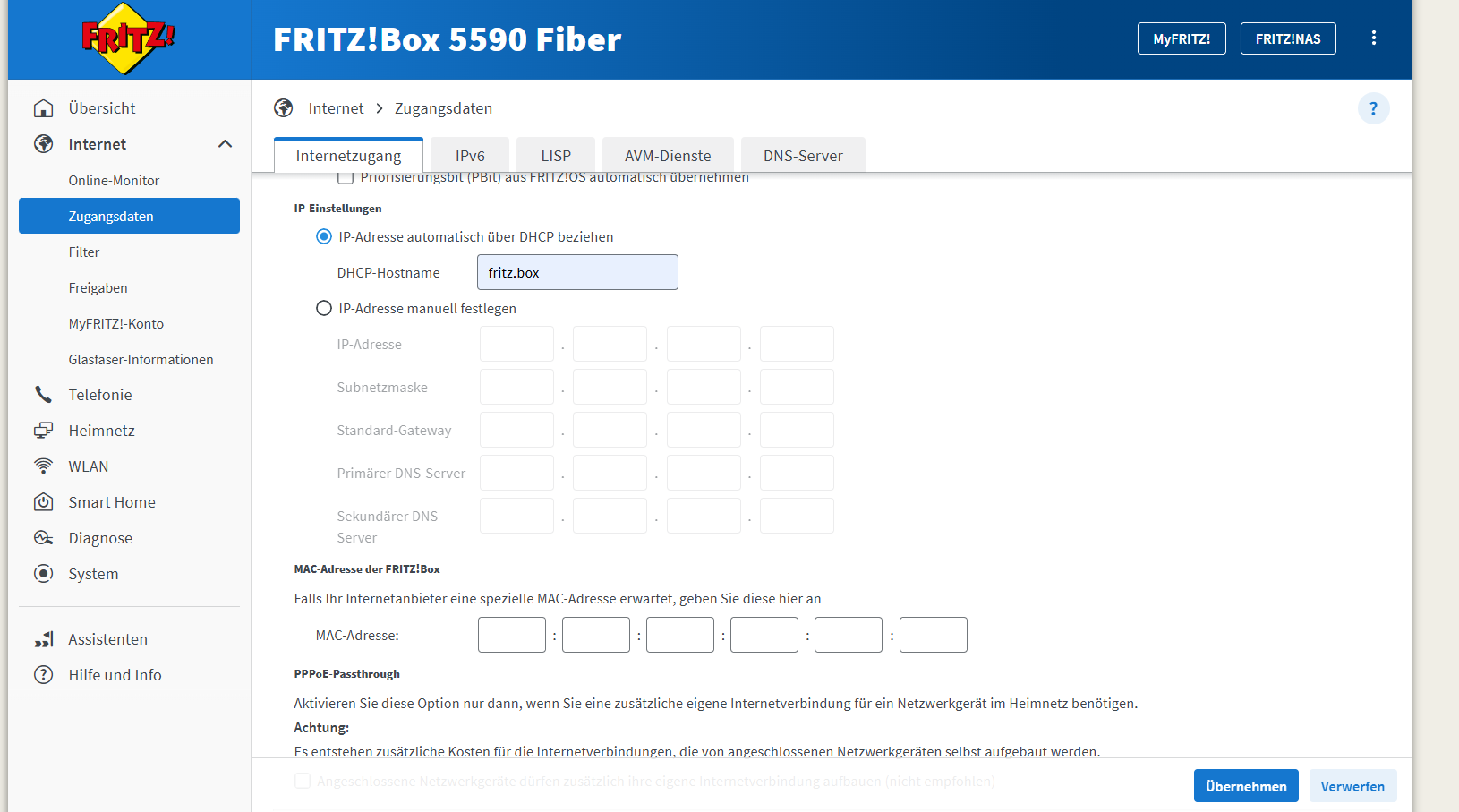

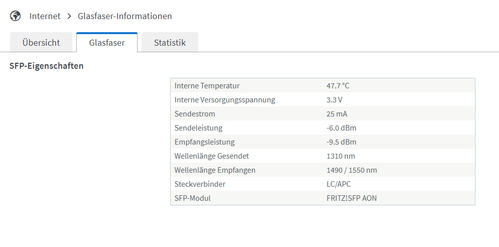

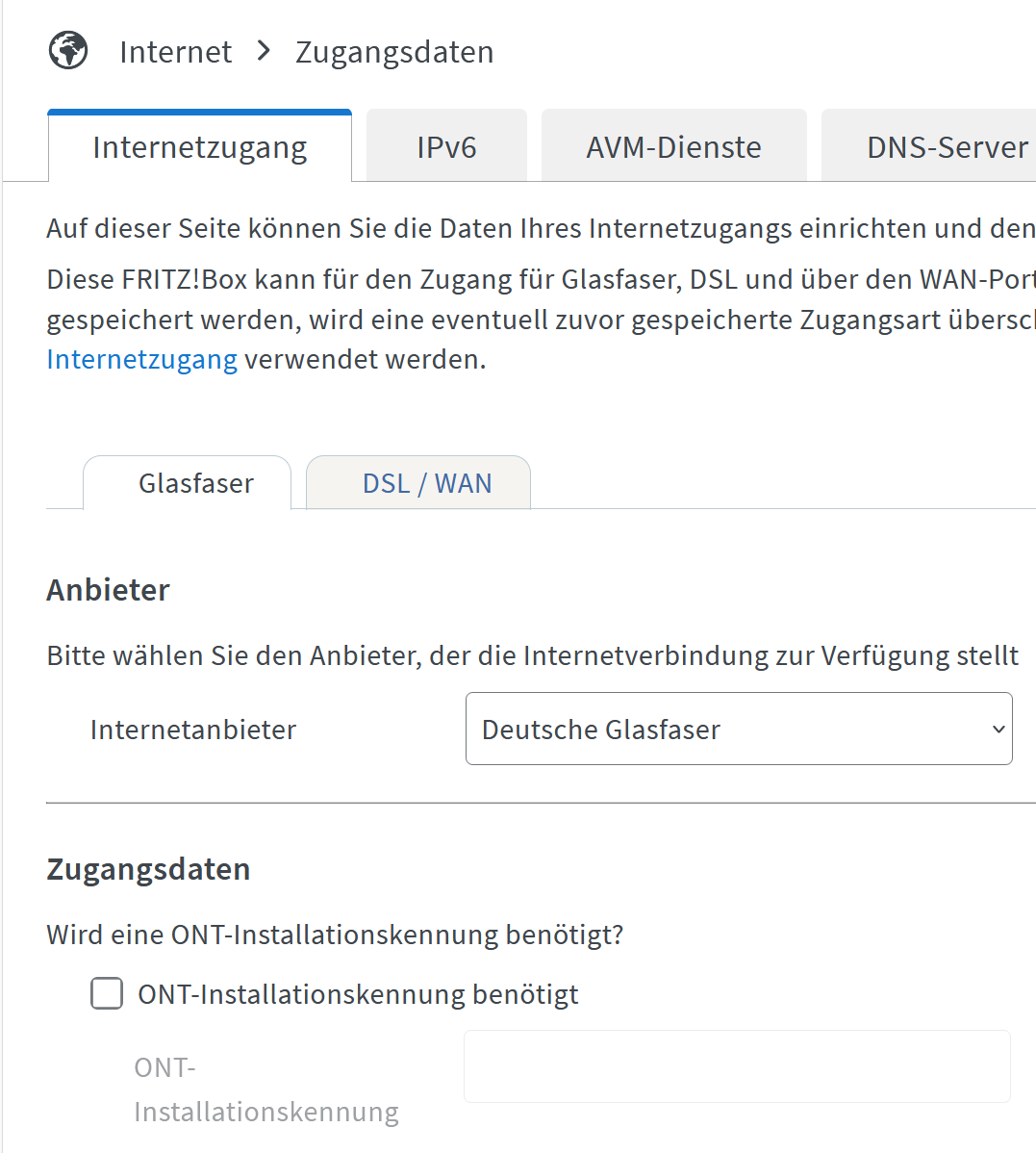

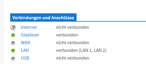

    Die Fritzbox erkennt die Glasfaser kommt scheinbar auch bis zur Gegenstelle. Aber eine IP wird mir nicht zugewiesen um meine Leitung zu aktivieren.
    Screenshots habe ich beigefügt.
    Vielleicht kann mir jemand von Euch sagen was ich noch machen kann oder ob der Fehler nicht doch bei mir liegt. Verzweiflung und Wut sind recht nah beieinander.

    Normalerweise zeigen die Glasfaser-Informationen noch Details zum Netzbetreiber:
    Bist du dir ganz sicher, dass es AON ist? Normalerweise verlegt die DG nur noch GPON. Aber da es bei dir ein alter Anschluss ist, kann das schon sein. Ich frage mich auch warum der nur 1G/1G anzeigt, bei GPON ist es 2,5G/1,25G.
    Ansonsten muss die Konfig bei dir falsch sein. Bei GPON war es nur 1. Gf auswählen als WAN 2. DG auswählen 3. Keine ONT-Installationskennung und kein PPPOe-Passthrough.
    1000/500 Mbit, Deutsche Glasfaser, GPON-SFP-Modul, Fritzbox 5690 Pro
    Einmal editiert, zuletzt von Konrad (8. Dezember 2025 um 23:14)
  • Auraka
    • 8. Dezember 2025 um 19:20
    Hallo Konrad, ja es ist zu 100% AON
    So wurde es mir auch schon bestätigt und die Fritzbox "meckert" wenn es das Falsche Modul ist:

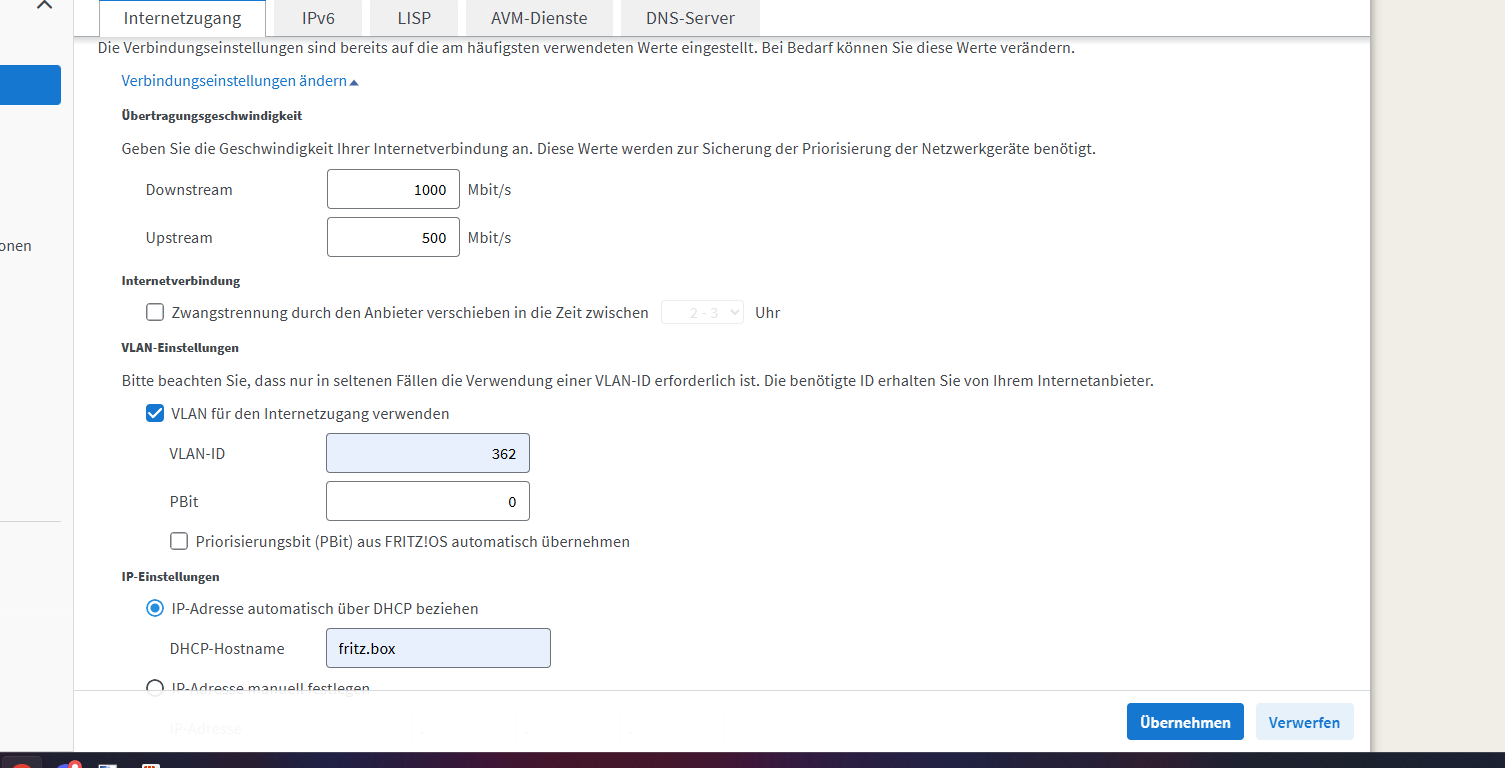

    Hier die auch Mail vom Kundenservice:
    Zur Einrichtung des Internets
    Bitte gehen Sie die folgende Anleitung Schritt für Schritt durch, um den Router korrekt zu verbinden und zu aktivieren:
    1. Stellen Sie sicher, dass die Firmware auf dem aktuellen Stand ist.
    2. Setzen Sie Ihre FRITZ!Box zuerst auf die Werkseinstellung zurück.
    3. Stecken Sie das mit Ihrem Router mitgelieferte SFP-Modul "FRITZ!SFP AON" in den Fiber-Steckplatz der FRITZ!Box.
    4. Nun können Sie die Glasfaser vom NT (weißes Kästchen) abstecken und sie mit der FRITZ!Box im AON-Port anschließen.
    5. Wenn bereits vorher dieser oder ein anderer Router an Ihrem Anschluss im Einsatz war, warten Sie bitte sechzig Minuten. (Das ist die sog. Lease-Time. So nennt man die Dauer, bis ein neu angeschlossenes Gerät Dienste von unserem Server erhält.)
    6. Wählen Sie sich ins Netzwerk des Routers ein. Dazu klicken Sie bei Ihrem PC in die Taskleiste auf das Internetzugriff-Symbol, wählen das neue Netzwerk aus und geben die Log-In-Daten (die meist auf der Rück- oder Unterseits des Routers stehen) ein. Sollten Sie ein Handy nutzen, dann öffnen Sie die Einstellungen, dann den Unterpunkt Internet oder Netzwerke und wählen sich mit den Log-In-Daten (die meist auf der Rück- oder Unterseits des Routers stehen) ein.
    7. Öffnen Sie die Online-Oberfläche Ihrer FRITZ!Box, indem Sie den Link http://fritz.box in Ihren Browser eingeben.
    8. Gehen Sie auf "Zugangsdaten".
    9. Beim Internetanbieter wählen Sie "Anderer Internetanbieter".
    10. Der Internetzugang erfolgt über "Fiber".
    11. Wählen Sie hier nun den Reiter „Internet“.
    12. Scrollen Sie runter bis zu den „Verbindungseinstellungen“ und tragen Sie unter „VLAN-ID“ die Zahl 362 ein.
    13. Nun dauert es ca. 90 Minuten bis sich die FRITZ!Box automatisch mit dem Internet verbindet (in Ausnahmefällen, kann dieser Vorgang auch bis zu 24 Stunden dauern).

    Sonst versuche es mal mit VLAN-ID 360. Die steht nämlich auch hier in dieser Tabelle bei Deutsche Glasfaser über AON: Übersicht VLAN-IDs und Einwahlkonfigurationen verschiedener Anbieter
    Ansonsten welches Fritz OS ist auf der Fritzbox?
    Einmal editiert, zuletzt von Marvin911 (8. Dezember 2025 um 20:20)
  • Auraka
    • 8. Dezember 2025 um 20:18
    Hi, ja auch die 360 Vlan hab ich schon durch

    Ist bei der Option IPv6 die "IPv6-Unterstützung aktiv" angeklickt?
    Ist bei der Option IPv6 "Native IPv6-Anbindung verwenden" angeklickt?
    • 8. Dezember 2025 um 21:06
    Bei AON kannst du den ONT ja jederzeit wechseln, du kannst also einfach zurück zum Fibertwist. Dann kannst du die Fritzbox hinter den ONT klemmen. Dabei brauchst du dann keine VLAN Id.
    Einen Versuch ist es wert.
  • Auraka
    • 8. Dezember 2025 um 21:18
    Punkt 1 Ja // Punkt 2 nein
    Aktivier ich punkt 2 =
    Internetverbindung IPv6: DHCPv6-Fehler mit Fehlergrund 8 (Sorry, no prefixes could be allocated.)

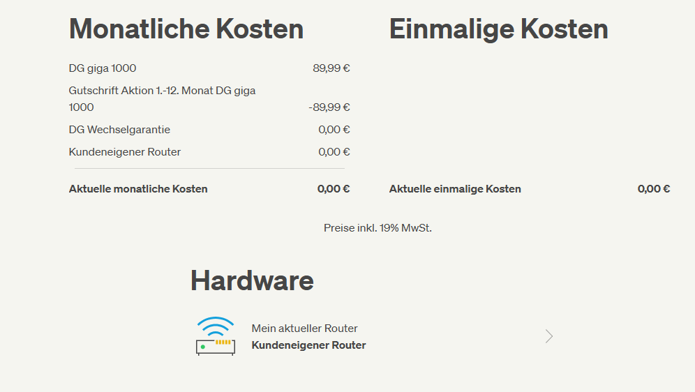

    Aus dem DG Portal ist entnehmbar, dass dein Anschluss/Vertrag auf "kundeneigener Router" läuft?
    Du hast die Störungsmeldung über das DG Portal aufgegeben und damit eine Ticket# erhalten? Das ist wichtig und Voraussetzung für die nächste Eskalationsstufe, nämlich Entschädigung!

    Aber nicht zwingend bei AON! Da ist eine Kommunikation mit dem OLT oder DSLAM, wie man es eben von GPON, XGS-PON oder eben auch VDSL2 oder ADSL kennt gar nicht notwendig bzw. nicht vorhanden, basiert ja schließlich auf Standard Ethernet-Hardware.
    Sonst hätte ja das 1GBase-BX Modul (AON-Modul) keine Verbindung aufbauen können (was der Fall ist laut Screenshot)), also sicher.
    Völlig normal und in Ordnung bei AON, das basiert schließlich auf 1GBase-BX (Standard Ethernet Hardware eben).
    Die nächst höhere Stufe bei AON wäre dann erst 10Gb/s (2,5/1,25Gb/s gibt es nicht bei AON). Es gibt keine Fritzbox, welche AON mit 10Gb/s und integriertem ONT unterstützt. Zudem so etwas in DE imo auch nicht zum Einsatz kommt (im Ausland dagegen schon). Aber die DG wird wohl bei >1Gb/s von AON weggehen und dann auf PON setzen. Aber das spielt hier für diese Thematik keine Rolle.
    Siehe hier: RE: Deutsche Glasfaser: Neuanachluss EFH seit 19.07.2024
    Ja, eigene Hardware von Anfang an kommuniziert und auch so im Portal hinterlegt.
    Eine Frist zu Entschädigung und zu Behebung des Problems Habe ich schon gesetzt gehabt. Ging per Einschreiben mit Rückschein an die DG.
    Diese endete am 5.12. Bisher ohne jegliche Rückmeldung.
