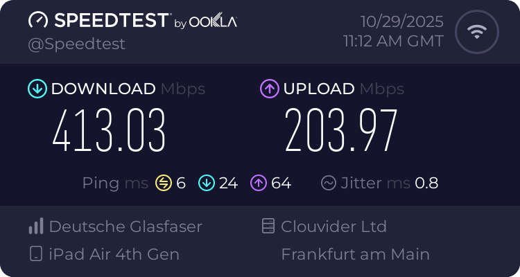

    Habe den gleichen Tarif bei der DG und bekomme vollen Durchsatz über WLAN. Meine Fritzbox 4060 ist ca. 6 m Luftlinie vom mir entfernt. Testgerät ist ein iPad Air. Es liegt also nicht per se am Medium WLAN, sondern vermutlich an deinen individuellen Einstellungen.

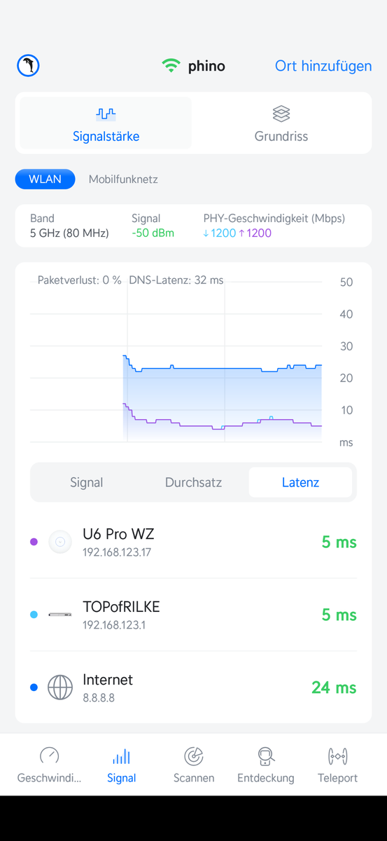

    Probier Mal die App WiFiman. Die misst sehr genau und sagt dir auch genau wie du unterwegs bist. Du kannst damit deine ganze Wohnung ausmessen.
