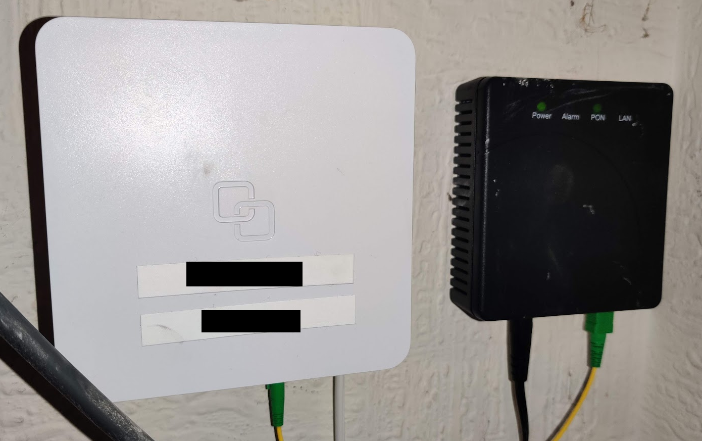

    Da du die 7590AX bisher hinter dem ONT der DG betreibst, wäre das transparent.
    Bei DG scheint mittlerweile alles möglich: AON, GPON und neuerdings wohl auch XGS-PON. Aufschluss kann die Bezeichnung des aktuellen ONTs geben. Das ist aber nur interessant, wenn die 5590 anstelle des ONT das Signal terminieren soll. Du kannst auch einfach beim ONT bleiben und die 5590 per WAN-Buchse anschließen.

    Das erkennst du zum Beispiel am Modell deines ONTs. Du bist aber in einer ungünstigen Situation mit Mierrouter, ein Wechsel zu einem eigenen Router ist da von der DG nicht vorgesehen. Da gibt's einige Dinge zu beachten, nutze mal die Forensuche.

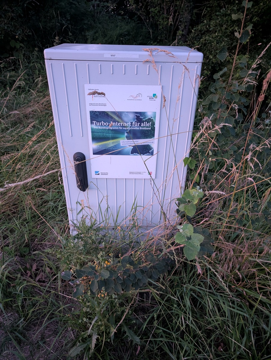

    Hallo Schnurz
    Ja, ich glaube wir haben hier noch die "alte" Technik. Klinker-POP, Nokia ONT plus HÜP (kein Fibertwist) usw. Mit der Planung begonnen wurde hier für den Ausbau ja schon vor nunmehr fast 10 Jahren. Ich denke nicht, dass man das spontan zugunsten neuer Technik mitten in der Projektphase nochmal über den Haufen wirft. Aber interessant, wie die Betreiber versuchen, die Netzkomponenten auch immer effizienter zu gestalten.
    Anbei mal ein Bild von dem Kasten, den ich vermutlich fälschlicherweise als "Splitter" bezeichnet hatte. Ich nehme mal an dass das eher ein Anschluss- und Verteilerkasten ist, der die Fasern 1:1 auf die Faserbündel-Leitung durchverbindet, die dann zum POP führt, oder?
    Dann bleibt es immer noch das Geheimnis der DG, wie weit die Fasern bei diesen "dunklen" Anschlüssen in der Bauphase durchverbunden wurden. Wenn die Faser vom jeweiligen Teilnehmer/HÜP nur bis in den Kasten geführt wurde und ab dort noch aufgelegt werden muss, dann ist das nicht "mal eben", aber dennoch keine Raketenwissenschaft.
    Aber dass ich voraussichtlich noch ca. 1 Jahr warten muss, bis der Anschluss seitens des Betreibers aktiviert wird, das übertrifft meine kühnsten Erwartungen bei weitem.
    Ein Geheimnis ist das eigentlich nicht. Im Tiefbau werden zunächst Kabelrohre verlegt. Diese enthalten noch kein Gf-Kabel! Wenn die Anzahl an homes connected feststeht, dann wird das Gf-Kabel in die Leerrohre eingeblasen. Danach erfolgt die Aktivierung. Es können jedoch noch einige Wochen und Monate zwischen dem Einblasen und der Aktivierung vergehen. Die letzten Meter Gf-Kabel zwischen Street-Cabinet/Distribution-Point oder manchmal auch "Splitter-Kasten" und deinem Anschluss werden am Ende des Infrastruktur-Aufbaus verlegt.

    Was ist denn das für ein kleiner Kasten daneben? Die Dinger hab ich hier noch nicht gesehen.
    • 27. Juni 2026 um 10:43
    • #60
    Das ist ein Distribution-Point, warum so einer noch neben dem Splitter-Gehäuse gebaut wurde, kann ich nicht erklären.
    In der bisherigen Bauweise wurden nur die großen PoPs und DPs verwendet. Ein DP enthält lediglich die beiden Kabelenden (vom PoP und von der Immobilie kommend) und eine Spleißkassette.
    Wenn Du auf den ersten Beitrag im von bgers verlinkten Thread wechselst findest Du die notwendigen Erklärungen.
