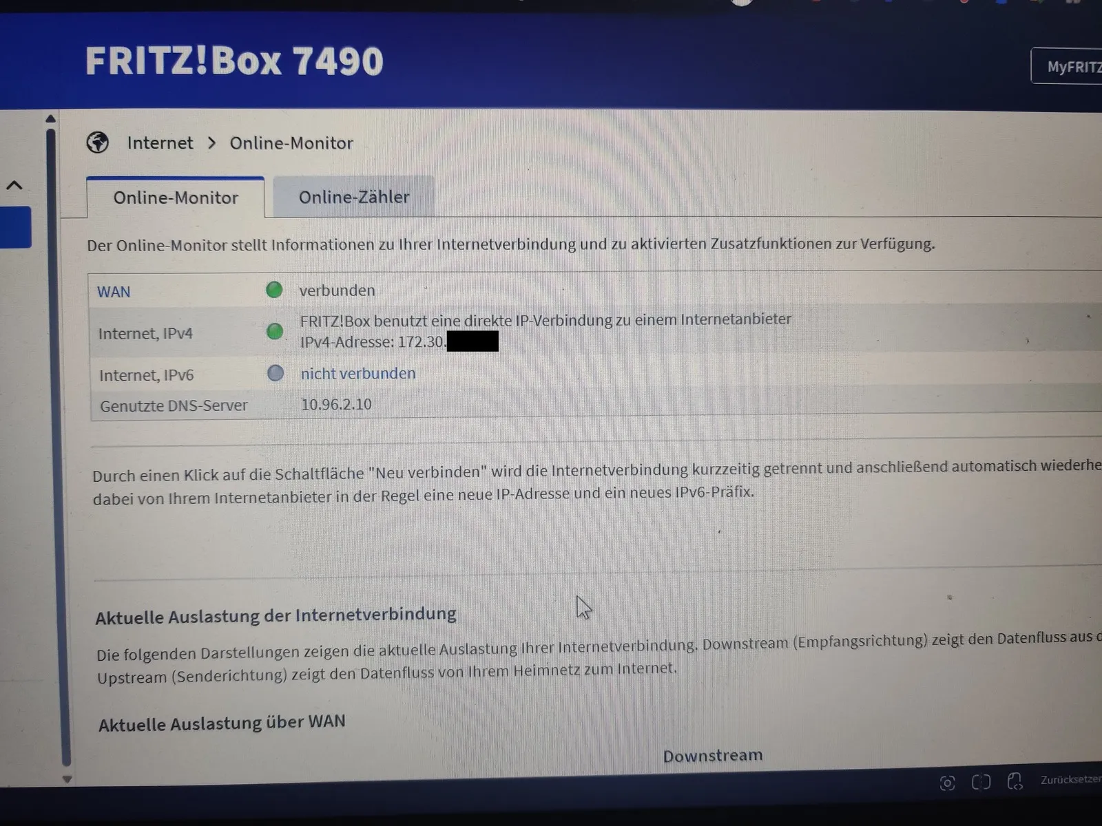

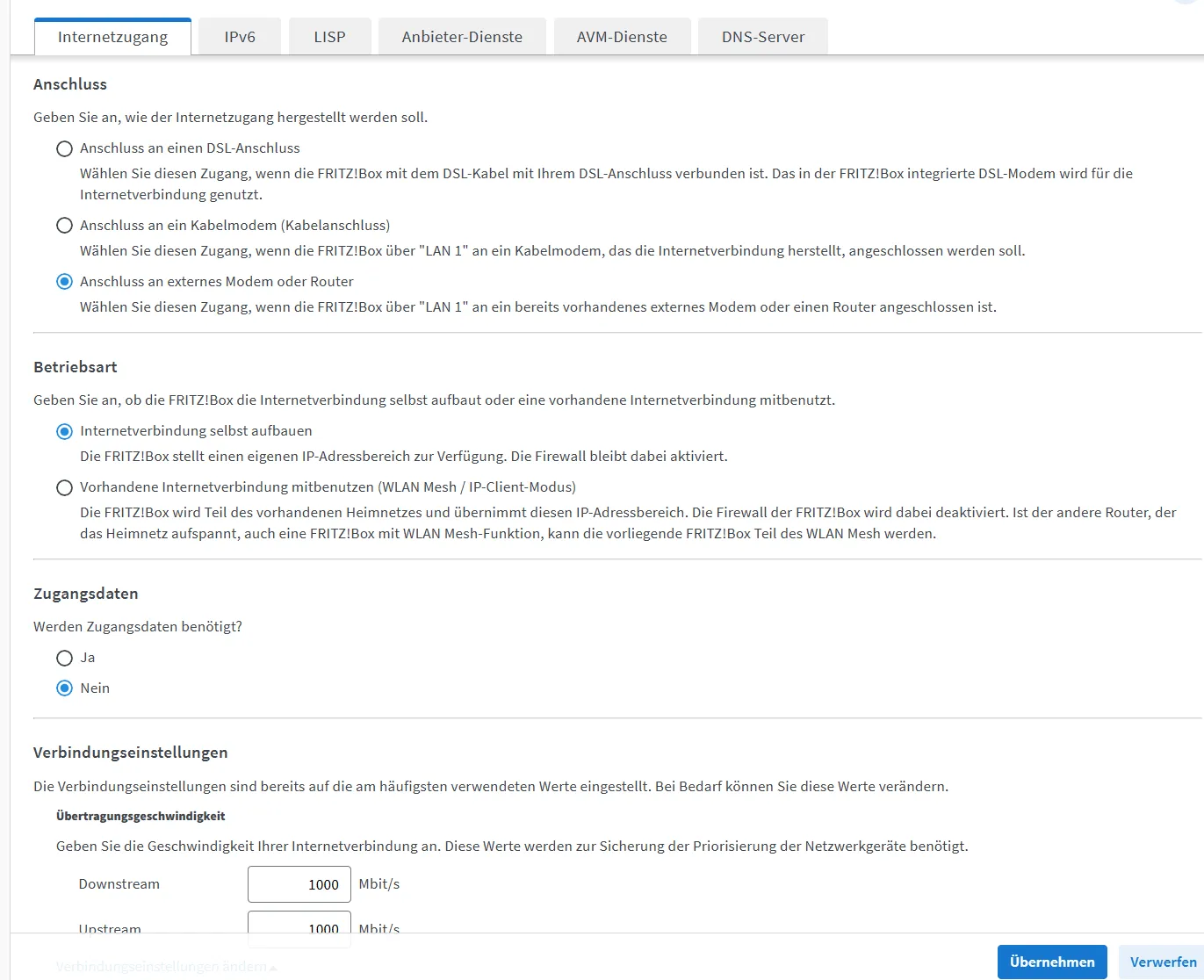

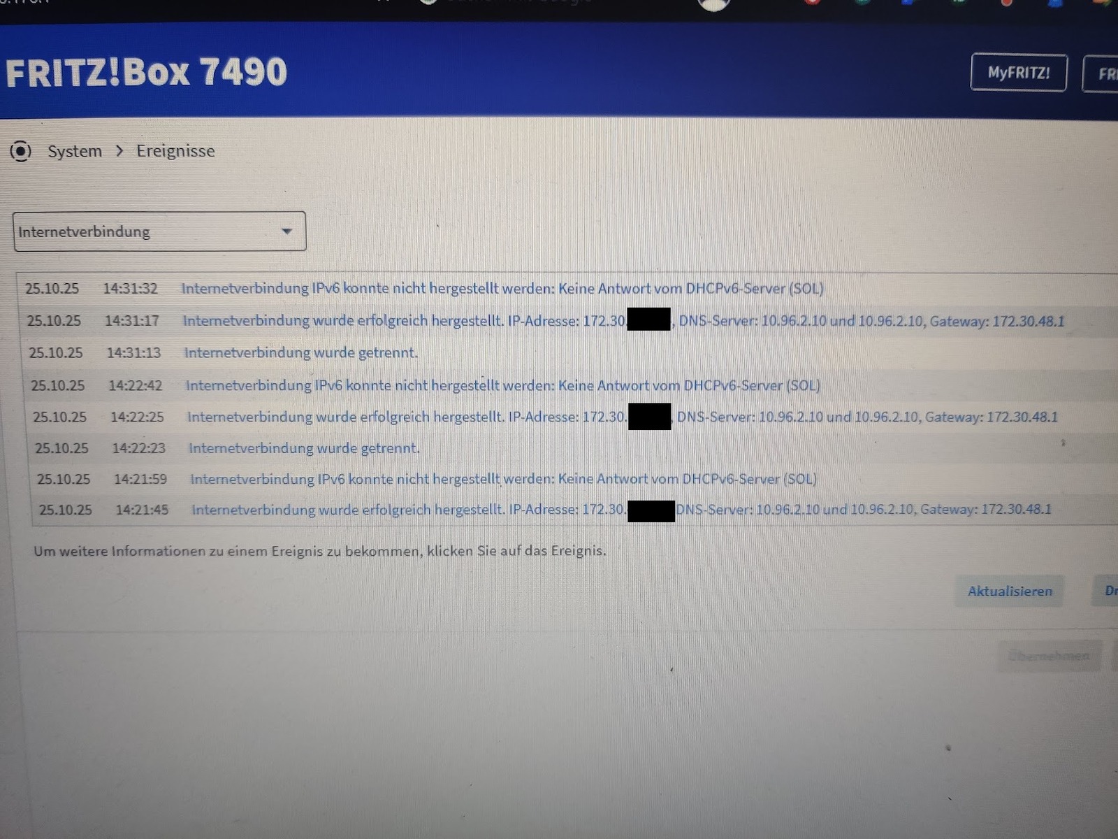

    Du musst bei einem Mietrouter-Vertrag in einem kundeneigenen Router VLAN-IDs konfigurieren!
    Ja! Vielen Dank, das hats gebracht!
    Sehr schön. läuft also erstmal. 940/400 kommen durch, 10ms zu google.
    Wenn jetzt irgendwann mal der mietrouter kommen sollte, was genau muss ich dann tun? den alten router trennen und 60 minuten warten, neuen router anschließen und die aktivierung über das kundenportal machen?

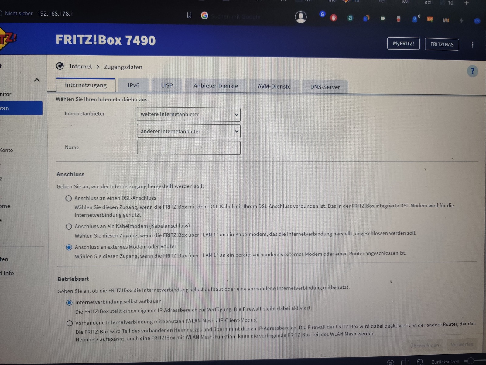

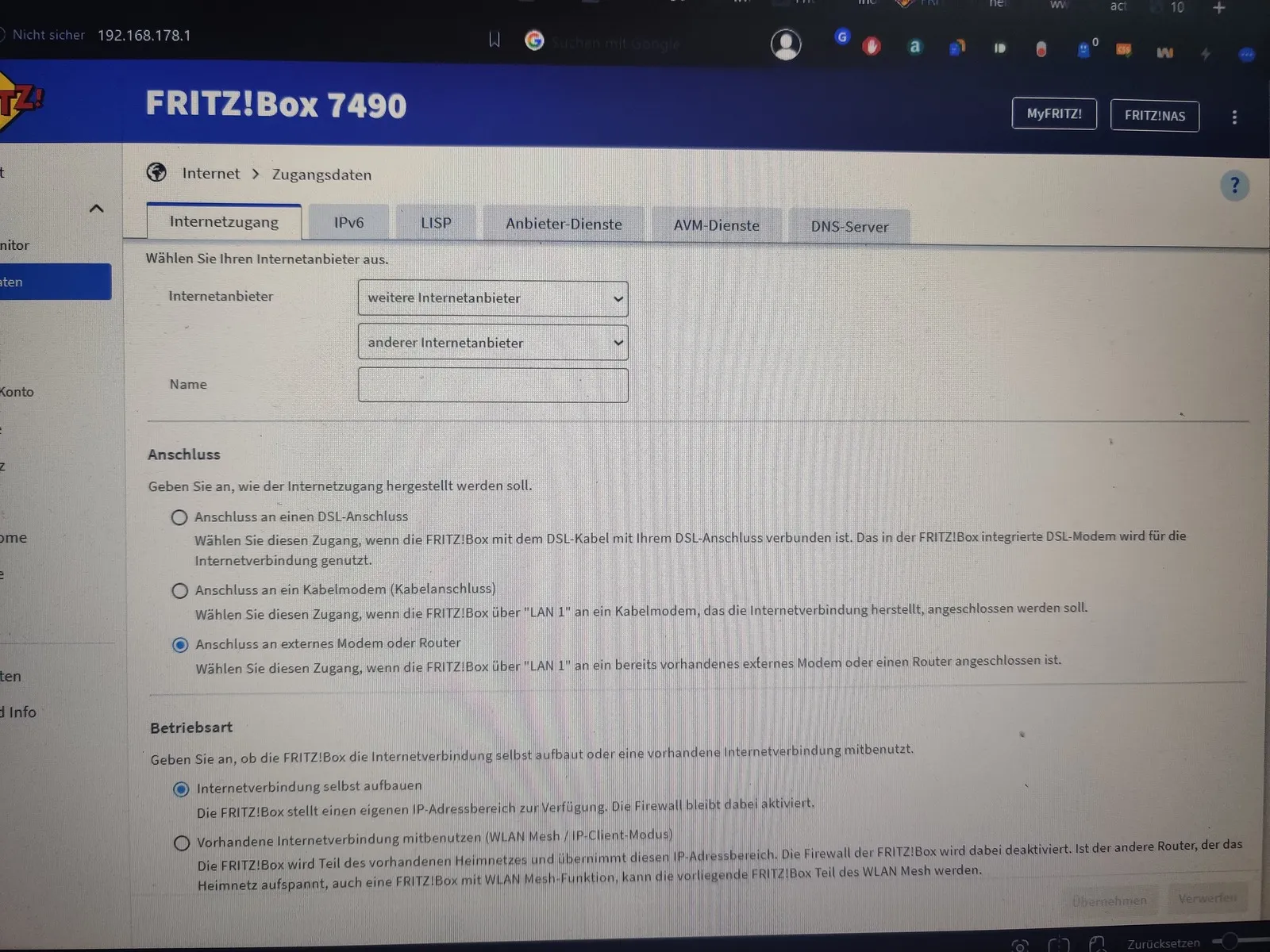

    mit mietrouter.
    Diesen habe ich aber noch nciht erhalten.
    Ich wollte daher den Anschluß mit einem bestehenden Router nutzen, in dem fall mit dem debrandeden 7490 von 1&1 die ich auf werkseinstellungen zurückgesetzt habe und komplettt geupdated habe.
    Aktuell sieht das ganze so aus:
    edit:

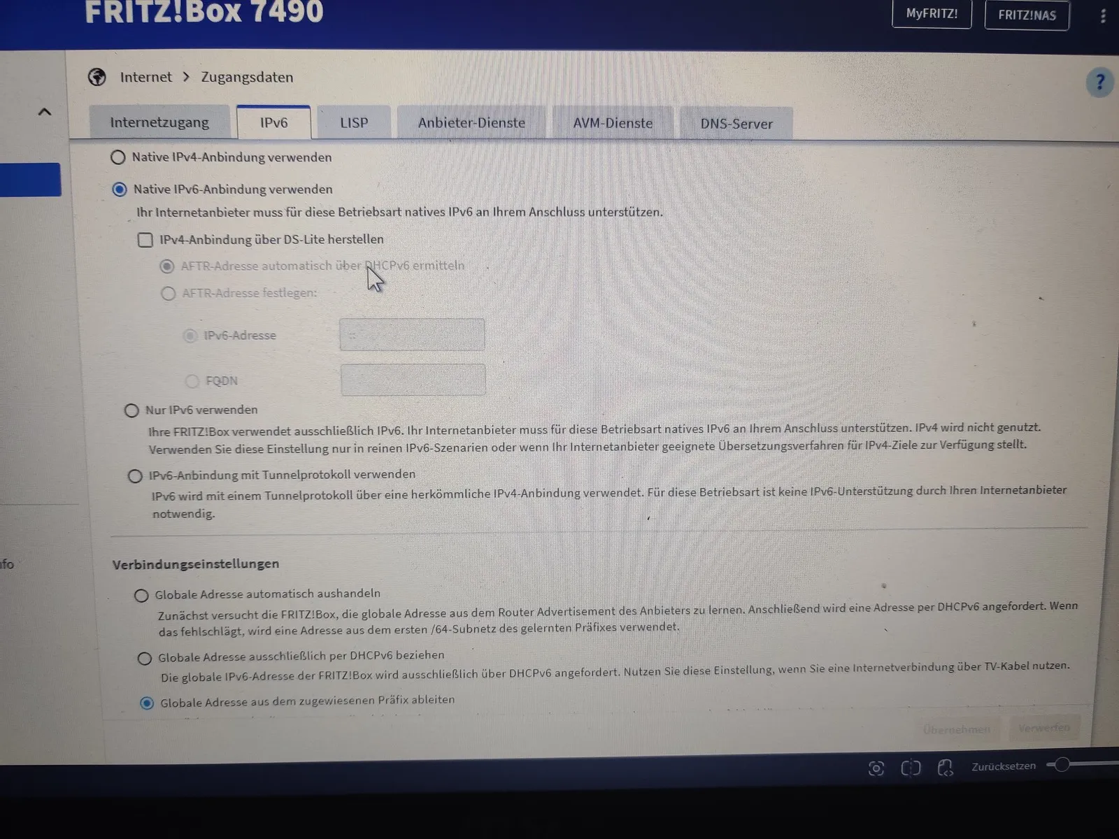

    habe jetzt auf "natives v4 verwnden" umgestellt, jetzt hat er auch im Online monitor auf WAN gewechselt, aber verbindung kriege ich leider noch immer nicht.
    edit: denke mal der anschluß ist noch nciht komplett aktiviert und ich hänge noch irgendwo fest.

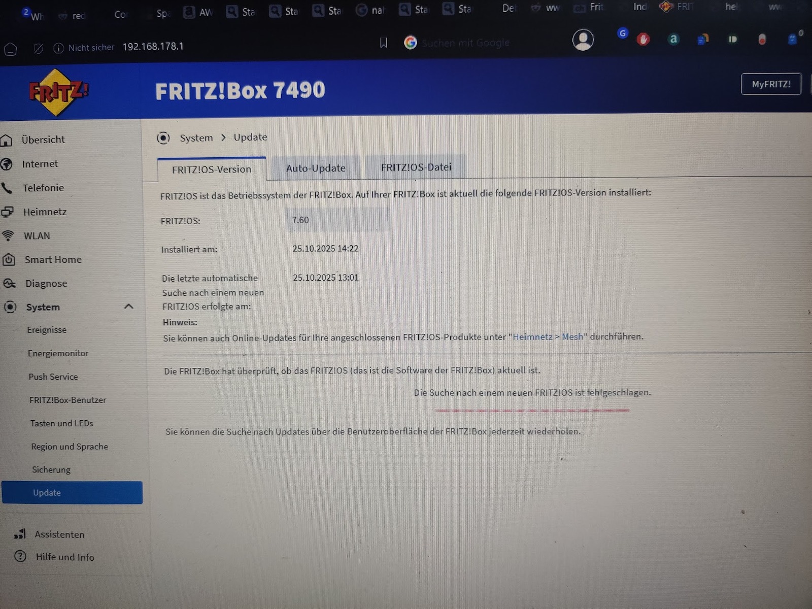

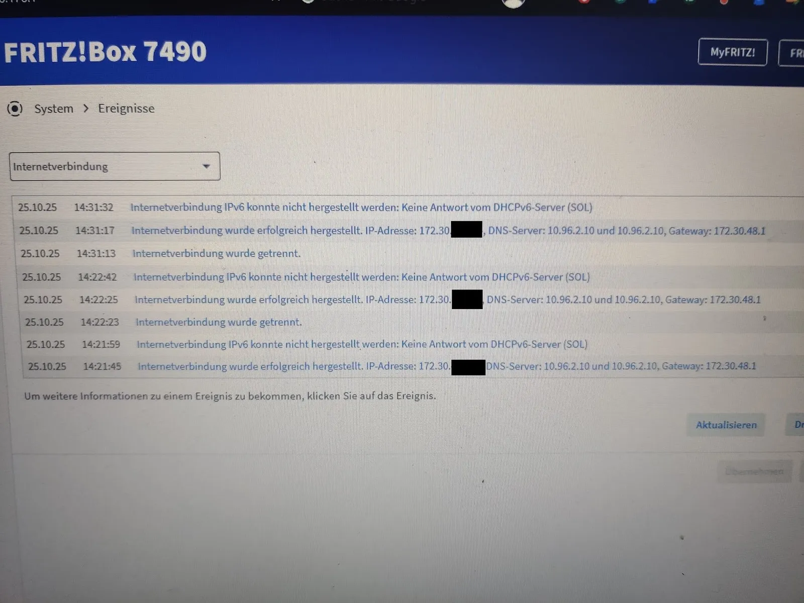

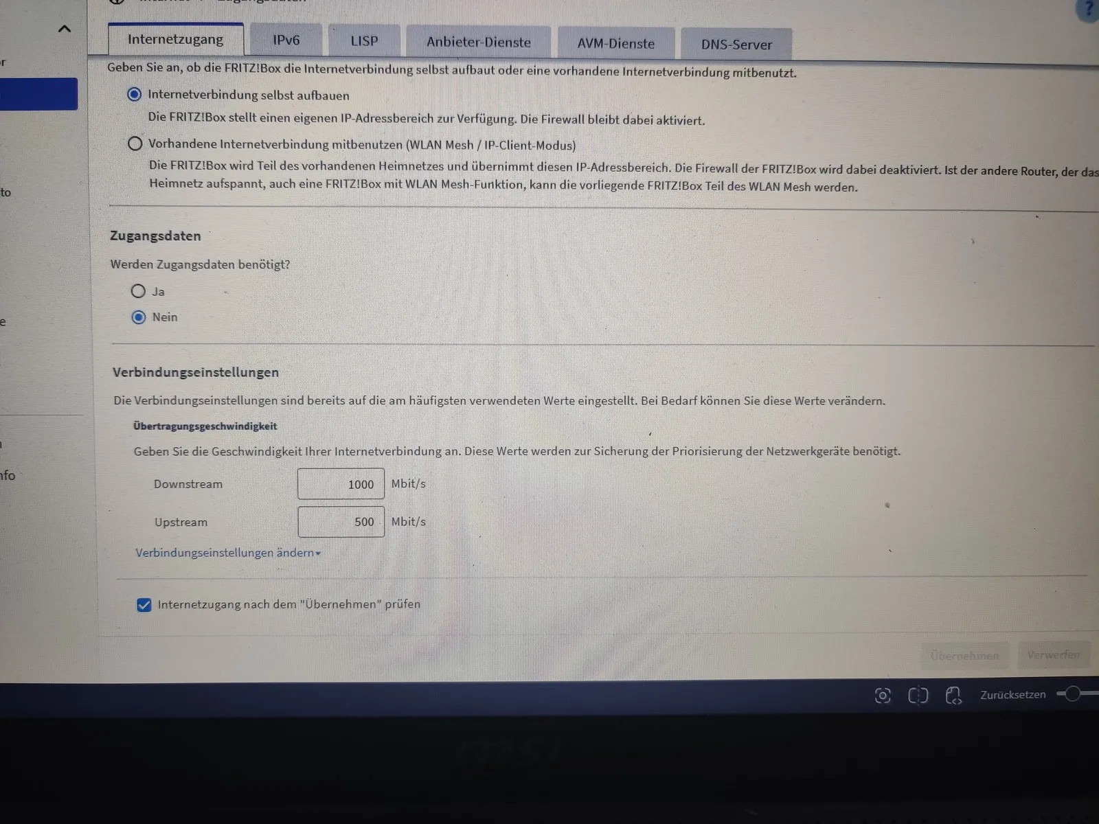

    ok also ich hab dern homeserver jetzt eingestellt und angeschloßen. Er hat auch eine IP und DNS Server erhalten und die Überprüfung der Internetverbindung nach dem Übernehmen war auch erfolgreich, jedoch komme ich noch nicht ins Internet. Weder ich noch die fritz selbst (getestet mittels suche nach neuer Frrmware).
    Sind das nun die 60 Minuten die ich warten muss?
    Ich habe auch ipv6 aktivieren wollen, doch da erhalte ich egal welche einstellung ich versuche im Log immer nur "keine Antwort vom DHCPv6 Server erhalten. SOL"
    Ach und ich habe das alte FiberTwist Modem gefunden dass der Monteur gegen das passive getauscht hat. Hat er wohl liegen lassen.
    edit:
    ok warte mal, muss ich den anschluß irgendwie noch selbst aktivieren im kundenportal? die option dafür habe ich noch, aber ich hatten den monteur so verstanden dass das schon passiert ist..
    Soll ich das einfach mal machen?
    edit:
    ok versuche
    Non-authoritative answer:
    Address: 10.96.203.229
    aufzurufen, aber auch dort komme ich nicht hin.

    ich bin noch immer verwirrt von euren antworten.
    Wird das nun gehen oder nicht? Ja oder nein bitte.

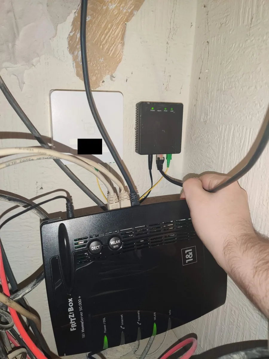

    keine ahnung. steht nix drauf.
    Also ich hab im Keller den splice punkt. von dort geht das kabel in die Abstellkammer wo witere 2 Geräte hängen und der Router kommt auch noch hinzu.
    Da die zwei jungs gestern auch nur sehr rudimentär kommunizieren konnten, vielleicht hat hier ja jemand ahnung was da passiert ist.
    der Typ der das damals gespliced hat, hat lediglich eines der weißen Kästchen in die Abstellkammer gehängt. Heute die haben den weißen Kasten gegen den hier ausgetauscht (das geschwärzte überdeckt dabei vermutlich einen Namen des vorigen besitzers? jedenfalls klebt da nicht mein Name drauf) und haben den schwarzen dazumontiert. Der war vorher nicht da. Der ursprünglich Typ meinte ich muss den Router, wenn er kommt, unten in den weißen einstecken. Jetzt haben die 2 gestern den schwarzen dazugehängt, mit dem weißen verbunden und mir gesagt, der router muss in den schwarzen eingesetckt werden.
    Jemand mit Erfahrung in der Branche ne Idee was da genau passiert ist? Wieso habe ich ein zusätzliches Gerät? LAut DG und deren Unterlagen sollten es eigentlich nur 3 sein, HÜP, PON und Router. hab ich hier doppel PON? wie man sehen kann sind beide Geräte auch bereits gebraucht.
    edit: Doch, scheint mir ein fibre twist zu sein.
    Der erste monteur hat die Verpackung dagelassen. das war ein Genexis Fibretwist G2110C. Das neue sieht äußerlich gleich aus.
