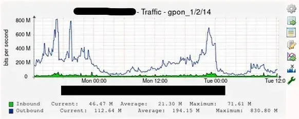

    2.115
    • 11. Januar 2026 um 14:42
    • #378
    Zitat von kingpin42
    Da können Anbieter mit 8 Gbit/s werben, aber z.B. zur Primetime nur 1 Gbit/s liefern.
    Das ist eben die Crux. Die 8 Gbit/s sind die Schnittstellengeschwindigkeit aber die 1 Gbit/s ist das, was ein entfernter Server liefert. Und das kann der Provider nur bedingt beeinflussen.
    762
    2.994
    • 11. Januar 2026 um 15:01
    • #379
    Brutto liegt XGSPON mit FEC (aber ohne OMCI Traffic) bei ca. 8.66 Gbps... was die Verantwortung der ISPs angeht, die erstreckt sich erstmal darin die Server von breitbandmessung.de ausreichend breit zu erreichen, beliebige andere Internetserver sind da aktuell nicht relevant...
