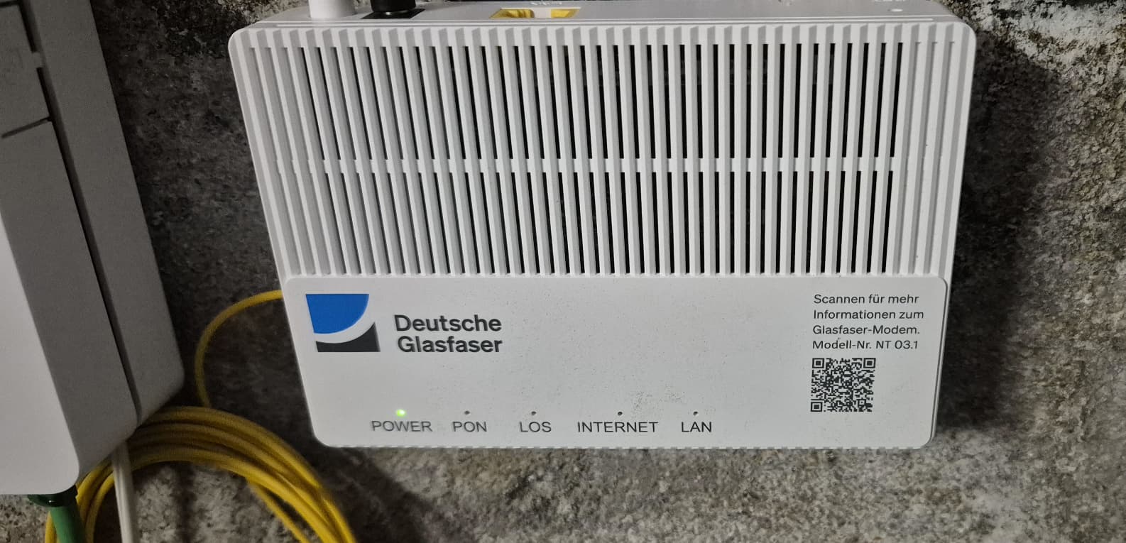

    Für mich sieht das nach einem noch nicht aktiviertem Anschluss oder einem Defekt der Glasfaser aus. Solltest Du einen schwarzen Nokia ONT montiert bekommen haben muss auf alle Fälle die PON LED grün leuchten.
    Die Bezeichnung NT 03.1 sagt mir nichts. Teile doch bitte ein Foto mit uns.

    Folgend einmal ein Foto vom NT. Das gelbe Glasfaserkabel geht hinten rein, oben wo der Gelbe RJ45 Anschluss ist ist der entsprechende Port (mit LAN bezeichnet), welcher an mein WAN der 5590 geht. Der QR Code führt mich übrigens einfach nur auf die DG Website. Auf dem Bild nicht zu erkennen aber das LOS blinkt immernoch rot. Ich denke, ich werde mich dann wohl noch was gedulden müssen.

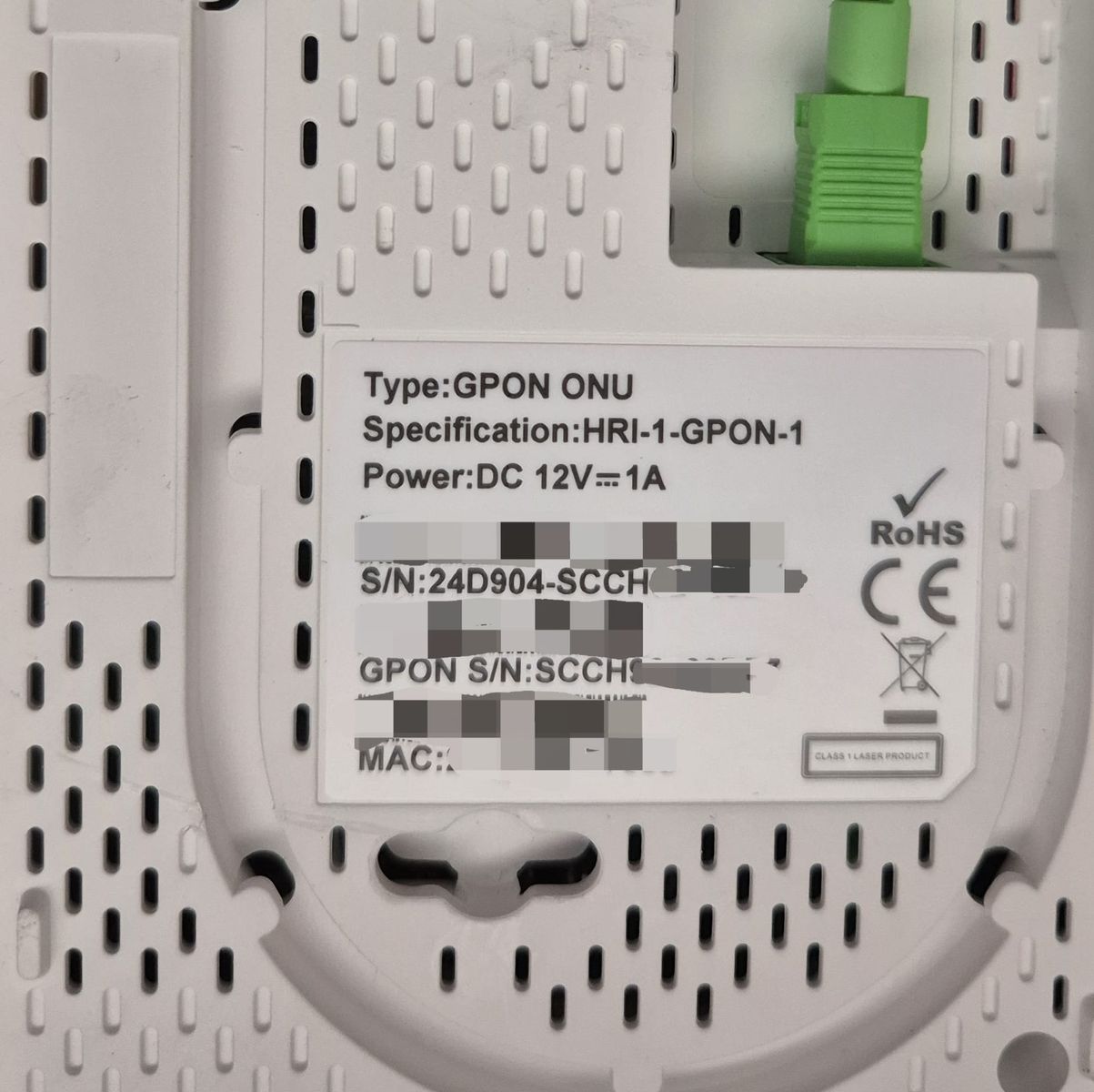

    Steht auf der Rückseite des Gerätes evtl. die GPON-Serial? Hier sind lediglich die ersten 4 der 12 Zeichen interessant. Evtl. lässt sich darüber der Hersteller ermitteln. Der QR Code hilft leider nicht weiter. Diesen ONT kenne ich gar nicht und wurde auch erst zweimal hier im Forum erwähnt.
    Falls es weiterhilft, die SN fängt mit SCCH an.

    Design-technisch ähnelt das obige Bild des ONT einigen Modellen von FiberHome, z.B. HG6019A (GPON), HG6119A (GPON) und HG5852SA (XGSPON). Es könnte sich evtl. um eine Auftragsfertigung dieses Herstellers speziell für DG handeln.
    Diese Geräte sind aber zugleich auch Router. Bei dem oben abgebildeten ONT deutet die Lampe "INTERNET" (die ich an einem ONT nicht erwarten würde) darauf hin, dass es sich tatsächlich um einen Router handeln könnte, der aber evtl. in einem vorkonfigurierten Bridge-Mode betrieben wird.

    Damit ist der Hersteller normalerweise herauszufinden.
    Du bist sicher das es nicht SCOM lautet? Wie schon erwähnt, die GPON-Serial ist 12-stellig und beginnt mit 4 Großbuchstaben, diese 4 sind für die Ermittlung des Herstellers von Interesse.
    Korrigiert mich aber ich meine da steht wirklich SCCH. Alles andere habe ich erstmal unkenntlich gemacht, sollte hier nicht von Relevanz sein.

    Danke für das Foto!
    Passt schon, jedoch ist die Vendor-ID SCCH bisher noch keinem Hersteller zuzuordnen.
    Beginnt die MAC mit 24:d9:04 ?
    Falls ja, dann könnte der Hersteller Sichuan Changhong Network Technologies Co., Ltd. sein und daraus ergäbe sich auch SCCH
    Sofern die Vermutungen stimmen, ist das ein Auftragsfertiger, ähnlich Sagemcom, Askey, Arcadian,... Üblicherweise sind diese Geräte qualitativ nicht besonders hochwertig. Bei einem ONT/ONU hätte ich da jedoch deutlich weniger Vorbehalte als bei einem (VDSL-) Router mit Telefoniefunktionalität.
    Nachtrag: Interessanterweise findet sich Sichuan Changhong Network Technologies Co., Ltd. nicht auf der Liste der zertifizierten ONTs/ONUs: https://www.broadband-forum.org/certifications…-certification/

    Ja, die MAC beginnt mit 24:D9:04.
