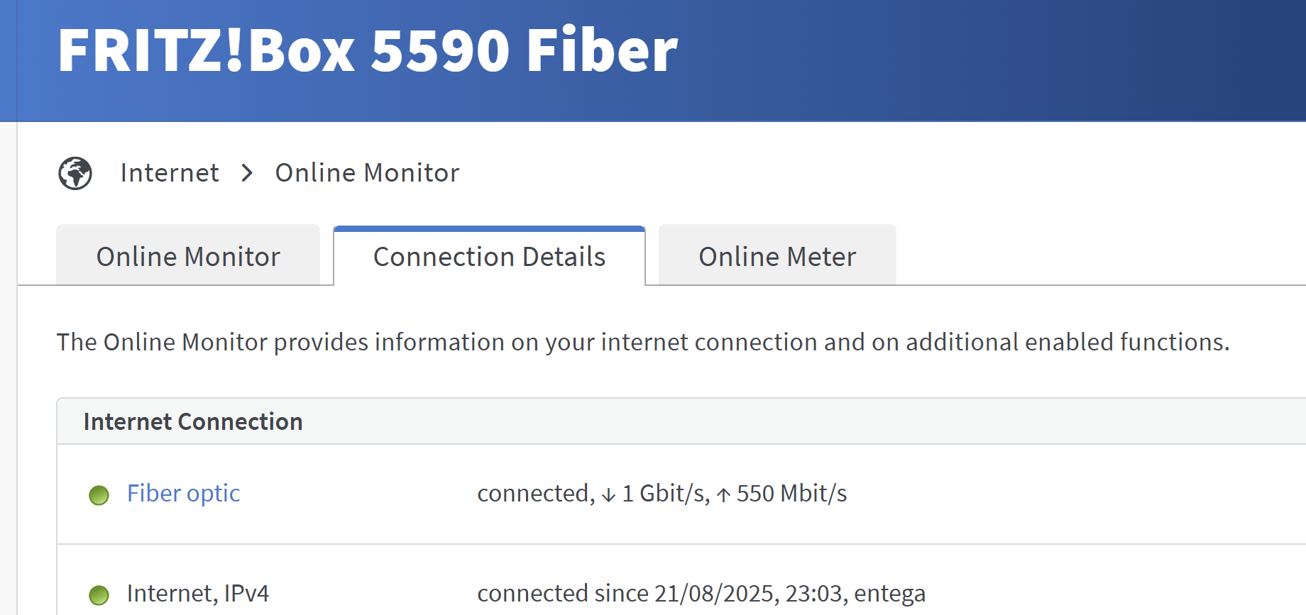

    Vor einiger Zeit wurde bei uns im Haus Glasfaser von Entega (Stadtwerke Darmstadt) installiert. Anschließend wollte ich das von Entega bereitgestellte ONT ersetzen und habe mir eine FRITZ!Box 5590 Fibre gekauft, die sowohl mit AON- als auch GPON-SFP-Modulen geliefert wird.
    Ich bin nun etwas verwirrt bezüglich GPON vs. AON, insbesondere was meine FRITZ!Box anzeigt. Könnte mir vielleicht jemand helfen, das besser zu verstehen? Vielen Dank im Voraus!

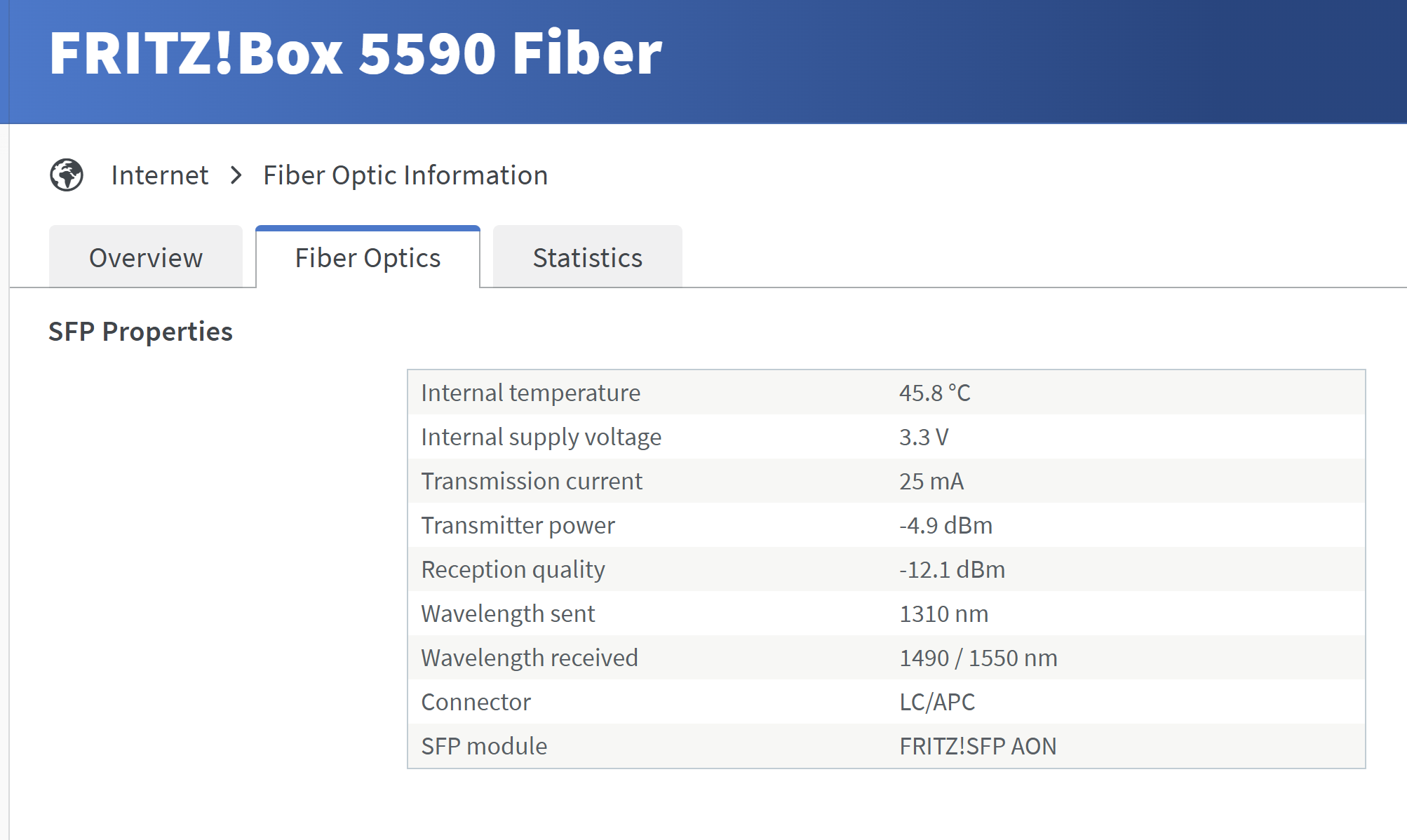

    Laut Foren wie diesem handelt es sich um eine GPON-Verbindung. Allerdings konnte ich mit dem GPON-SFP-Modul, das mit der FRITZ!Box geliefert wurde, keine Verbindung herstellen. Ich dachte zunächst, ich hätte versehentlich das falsche Modul verwendet und habe daher das andere ausprobiert. Kurz gesagt: Nur das AON-Modul funktioniert.
    Wie kann das sein?
    Es hat eine Weile gedauert, bis ich dazu gekommen bin, hier zu posten.
    Ich hoffe, es ist in Ordnung, wenn ich ein paar Screenshots hier teile. Nochmals vielen Dank!
    Ich habe den Tarif 1000/500, und laut diesem Dokument von Entega (https://www.entega.de/fileadmin/uebe…N_EV_122023.pdf) sollte XGS-PON verwendet werden. Das scheint aber auch nicht zu stimmen.

    Wenn das AON-Modul einen Link bekommt, dann wird es wohl AON sein. Andere Optionen sehe ich da nicht.
    Oder was ist deine Frage?
    Du hast ganz klar eine Verbindung über AON.
    1000/500 MBit/s

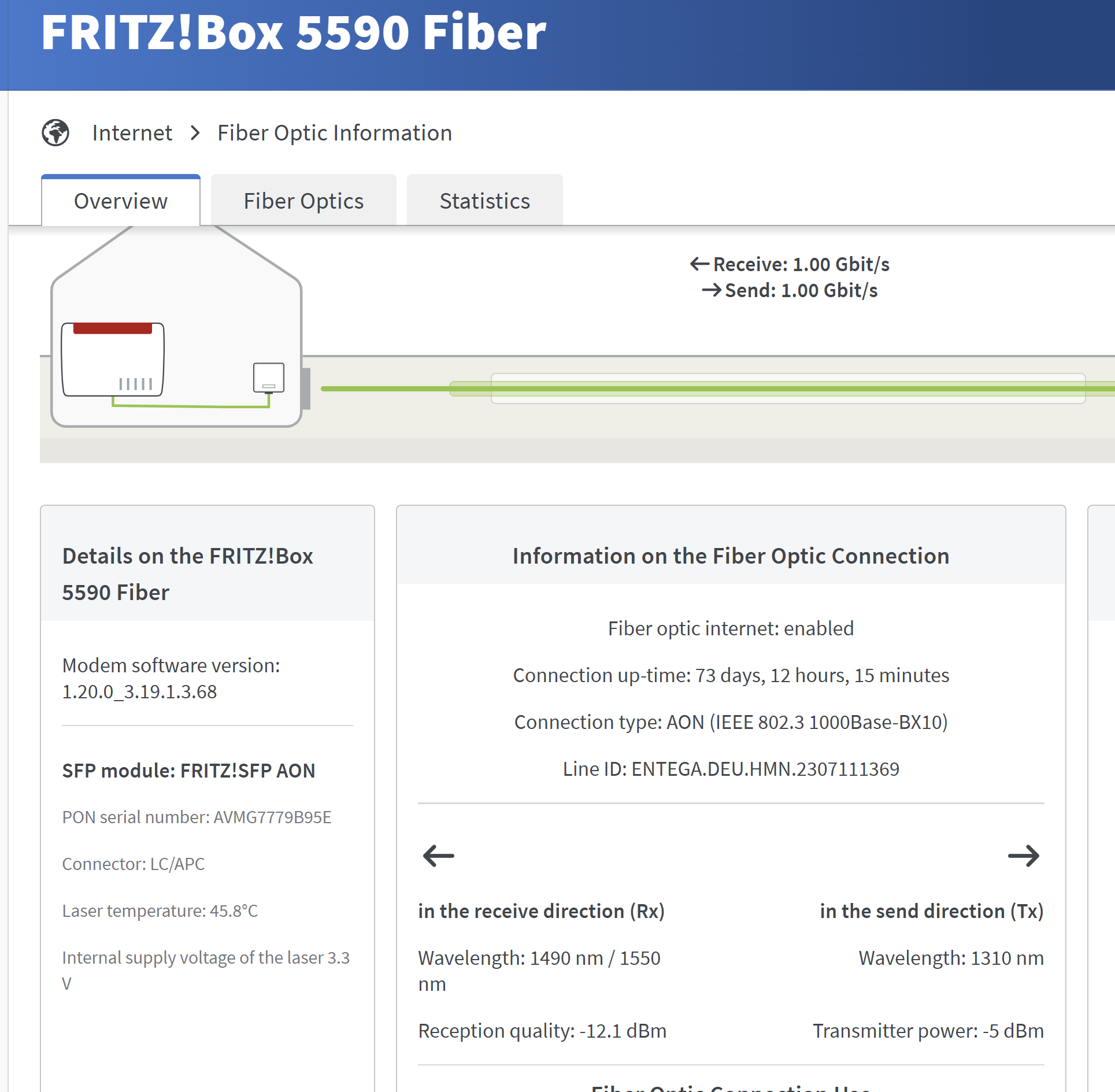

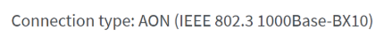

    Zitat von wigster
    Bei Entega scheint klar zu sein, dass GPON oder XGS-PON verwendet wird. Auch Beiträge von Entega hier im Forum deuten auf GPON hin. Ich habe CoPilot gefragt, und dort wurde mir ebenfalls GPON genannt – allerdings meldet die Fritz!Box fälschlicherweise AON.
    Deine Fritzbox meldet es richtig, denn auch deine Art der Verbindung 1GB symmetrisch spricht klar für AON. Das könnte GPON (1GB symmetrisch gleiche Bandbreite) nicht leisten.
    Bei XGS-PON müssten es dann 10GB/10GB symmetrisch sein. Der Hauptbildschirm der FB zeigt dir dein tatsächlich gebuchtes Tarifbandbreitenprofil an.
    1000/500 MBit/s
    3 Mal editiert, zuletzt von froeschi62 (22. August 2025 um 20:38)

    Die Diskussion ist tatsächlich überflüssig. Die Fritzbox meldet da nichts falsch.
    Du hängst auf einer AON-Topologie. Kein GPON, kein XGS-PON.
