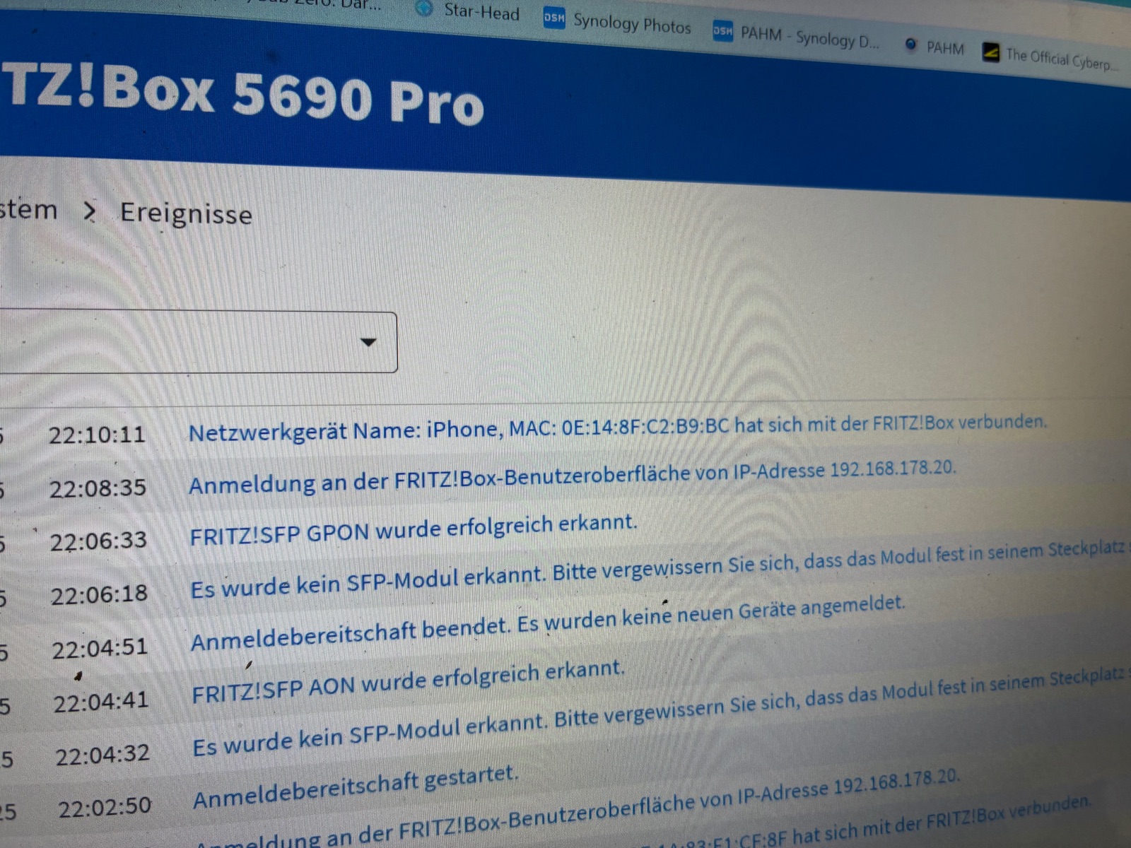

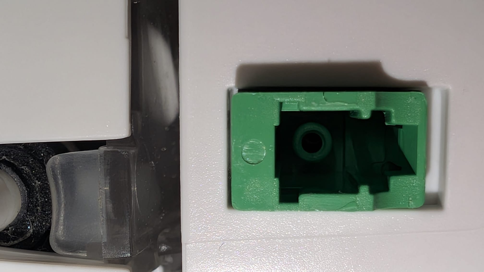

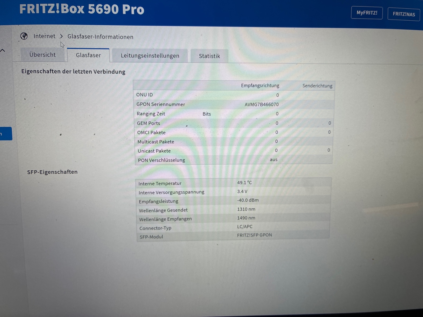

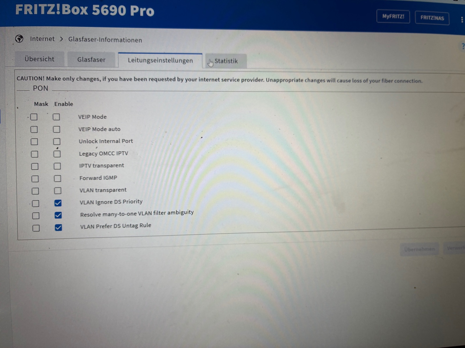

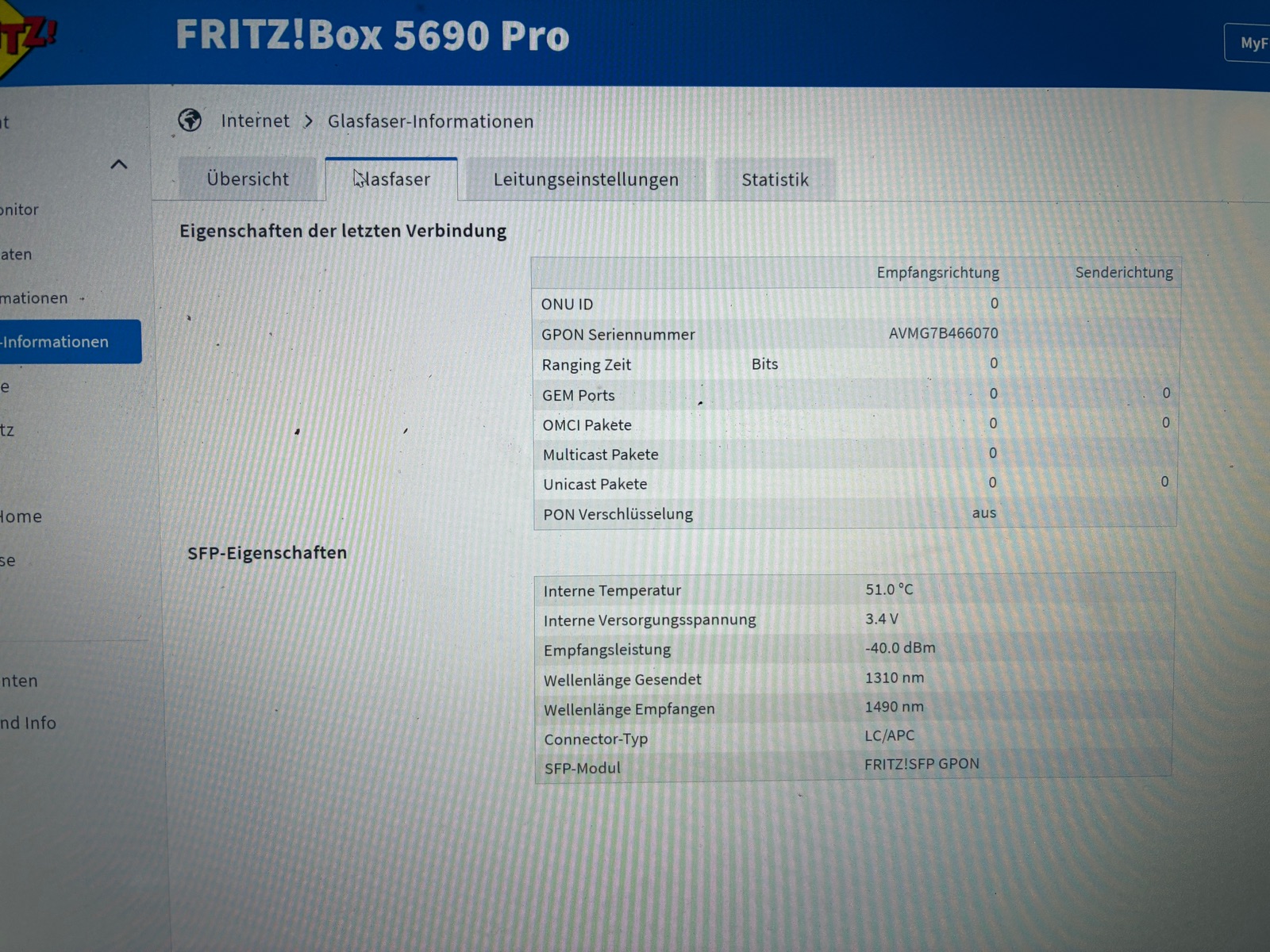

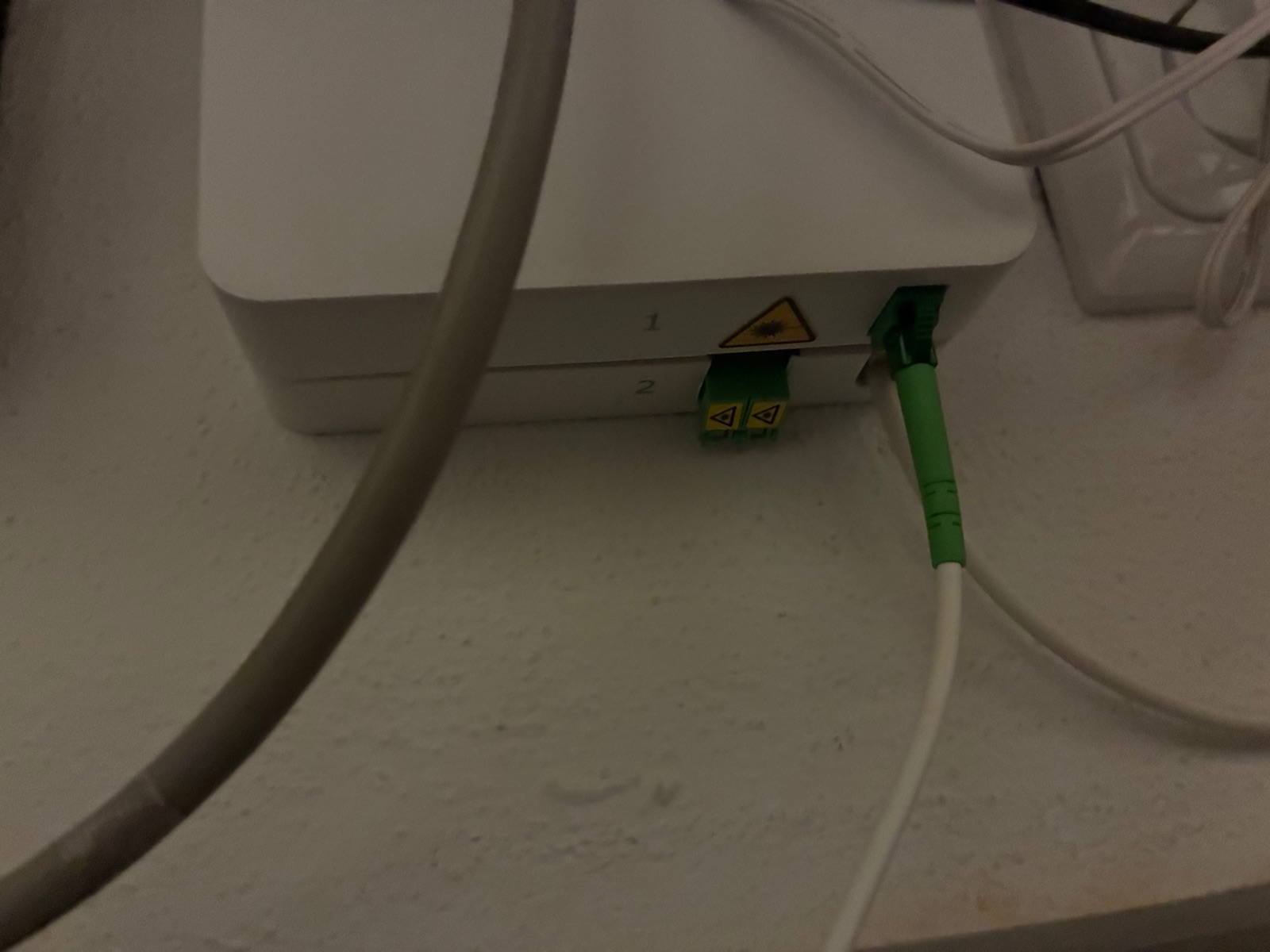

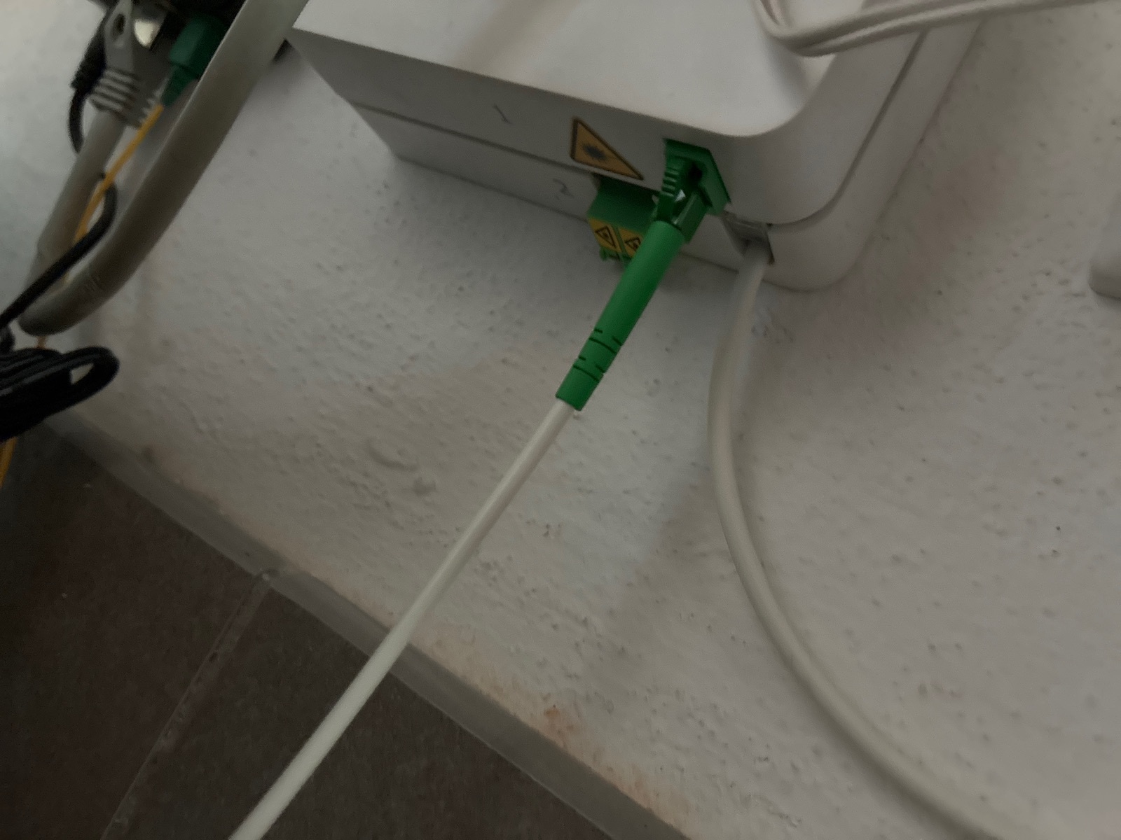

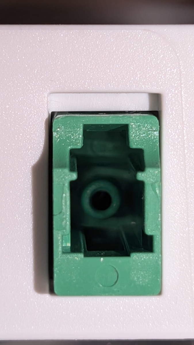

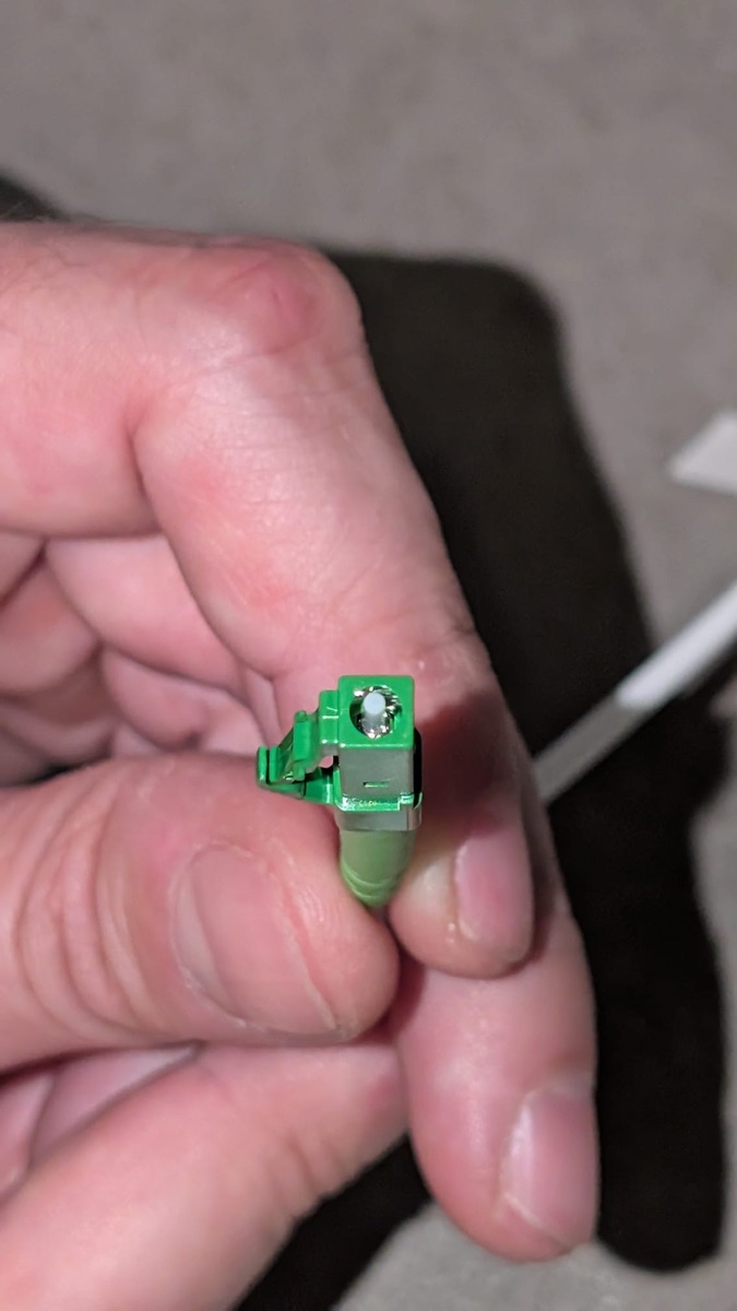

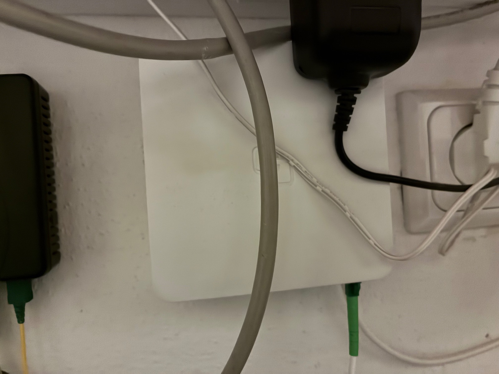

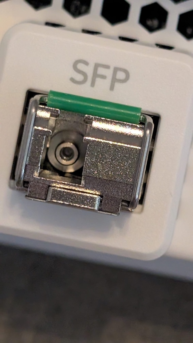

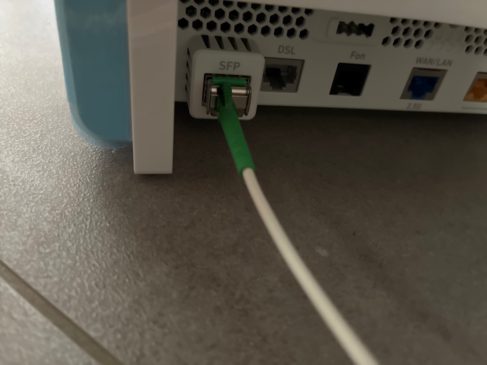

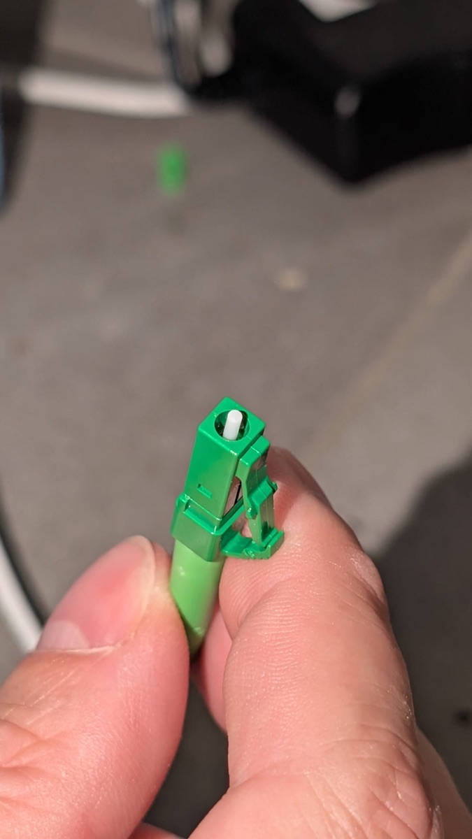

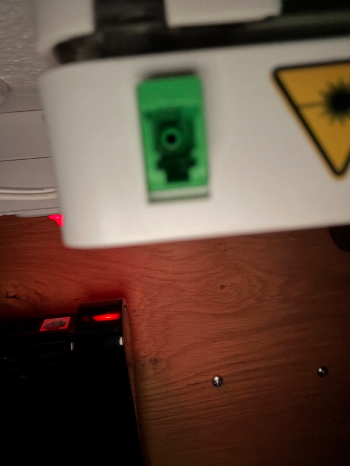

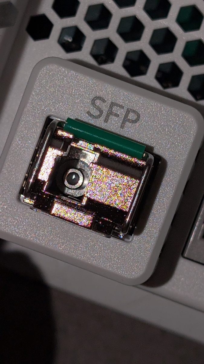

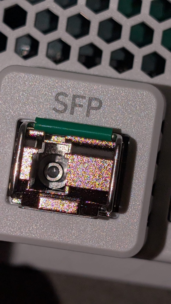

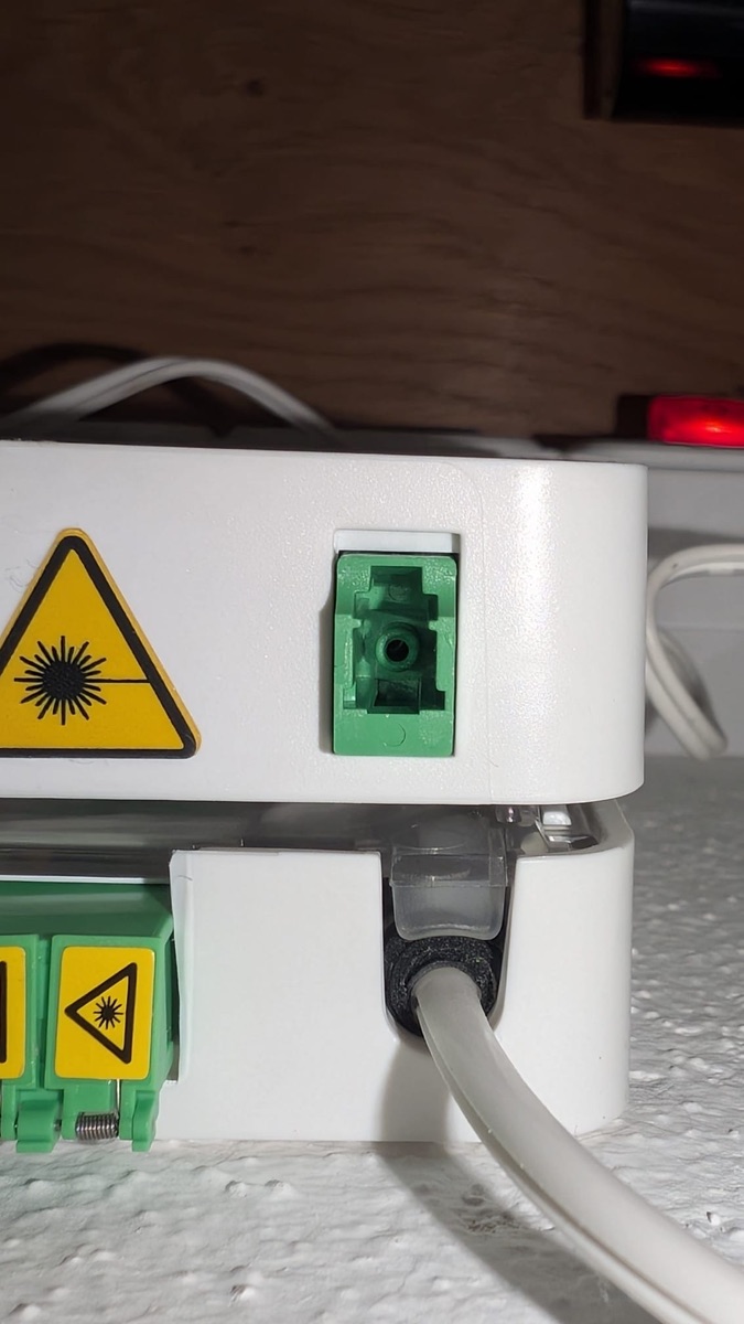

    Ok denke ich mir. Dann werden die mich(mein Port) am POP deaktiviert haben. Anders kann ich es mir nicht erklären. Wahrscheinlich weil sich irgend eine fremde Modem Id versucht hat sich einzuloggen und dann wird das automatisch deaktiviert.
    Hier die Fotos. Ich hab versucht so nah wie möglich ran zu gehen

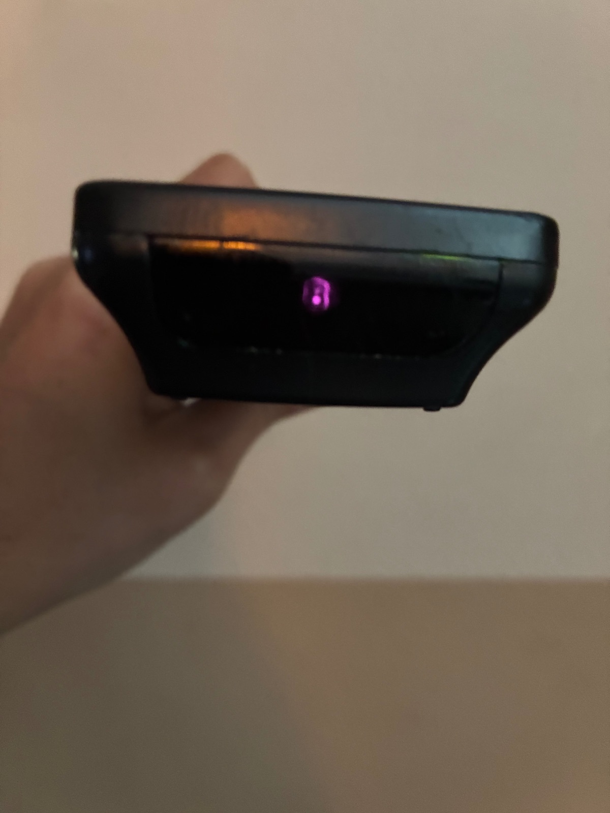

    Hast du eine IR-Fernbedienung (z.b Fernseher) zur Hand und hast mit deiner Kamera mal getestet, ob du das IR-Signal siehst? Manche Kameras haben nämlich einen IR-Filter drauf.

    Danke für den Tipp Fröschi! Also die Kamera kann Infrarot. Da kommt echt nichts aus der Leitung wie vermutet :(
    zum Test hab ich die Fernbedienung fotografiert

    earlcrow Das zeigt, dass auf deiner Leitung letztlich kein Lichtsignal durchkommt. Heute bekommst du das neue Kabel, dieses dann mit dem alten Kabel tauschen. Sollte der Zustand weiterhin so sein, muss die Technik ran. Wichtig ist aber immer, dass du du den Kabelstecker, welcher an die Fritzbox kommt. mit der Kamera bezüglich eines Lichtsignals anschaust. Das scheint in den Bildern davor gegeben zu sein.

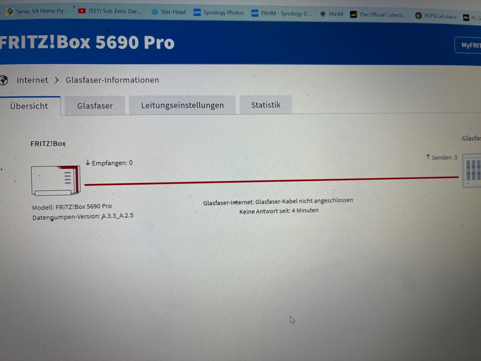

    Habe gerade mit DG telefoniert. Sieht wohl tatsächlich so aus als wäre meine ModemID noch nicht freigeschaltet. Aber ist das dann echt so als hätte sie gar keine Verbindung? Keine Ahnung. Naja ich soll bis Montag warten also werde ich das mal tun. Am Montag bekomme ich wohl eine Rückmeldung. Schauen wir mal.
    Nein, bei dir ist garantiert eine Unterbrechung.
    Wenn das Modem nicht registriert ist, steht bei den Glasfaser Infos PLOAM Status O2/O3, das wechselt immer hin und her man kommt mit einem nicht registrierten Modem ja auch auf die Registrierungsseite bei der DG (meine ich zumindest).
    Hast du denn mal die Dose aufgedreht um ein loses Kabel auszuschließen? Bevor man auf einen Techniker wartet kann man das ja schonmal ausschließen.

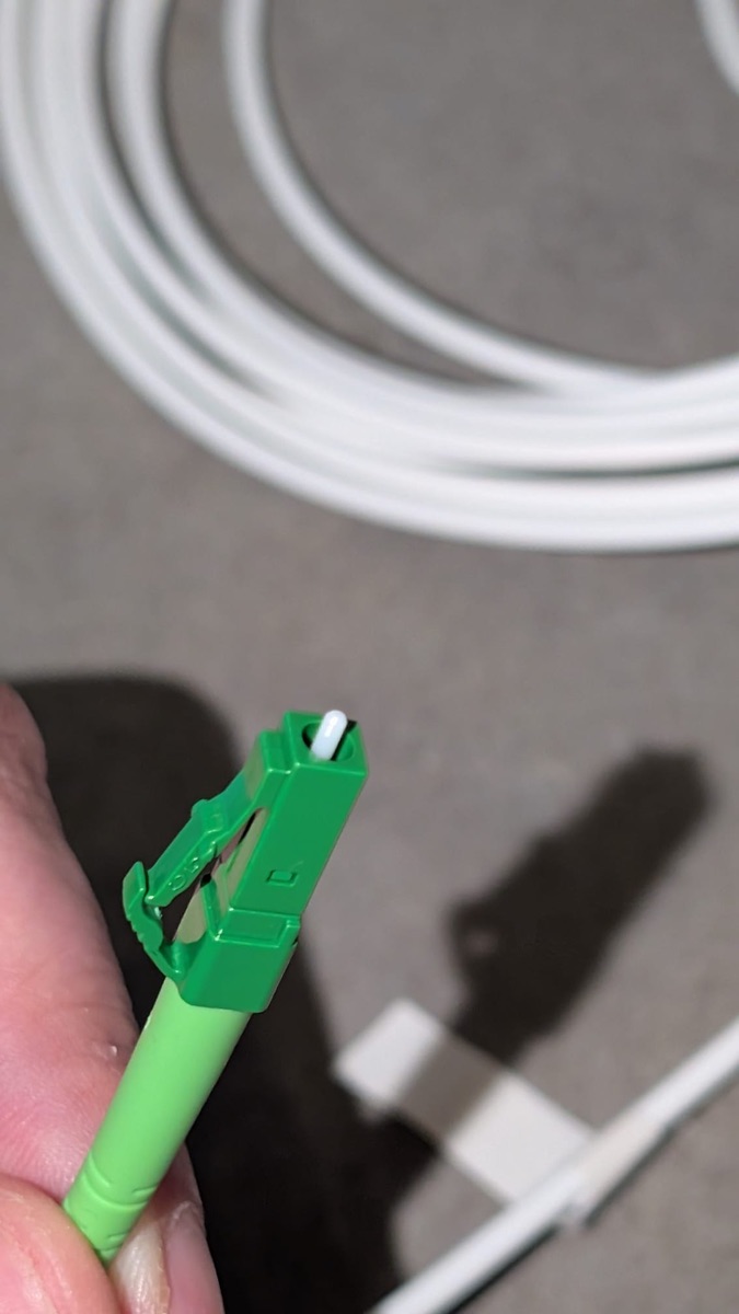

    Allerdings ist mir an deinem zweiten Bild oben etwas aufgefallen.
    Ich habe das mal stark vergrößert. Für mich sieht das so aus als ob da eine Schutzfolie über dem Stecker ist. Als hätte man ihn durch Frischhaltefolie gedrückt.

    Hab alle Stecker gecheckt. Sind i.O

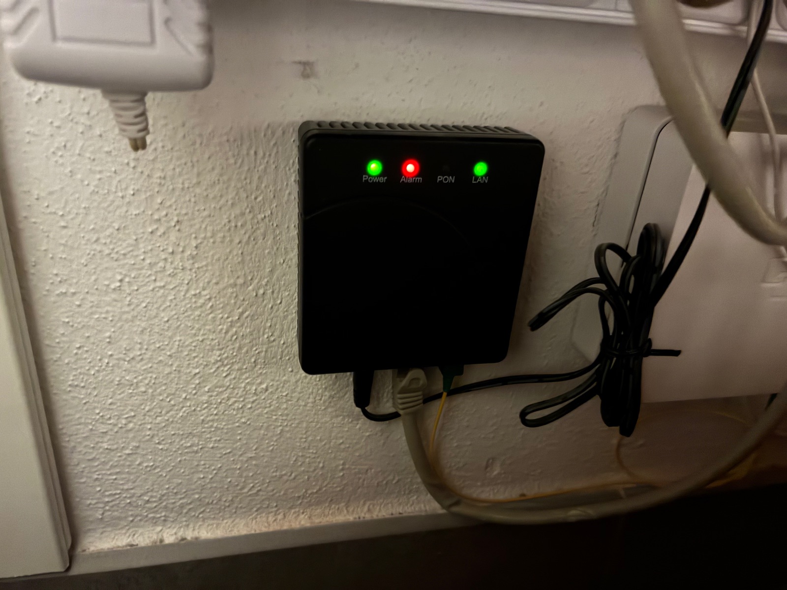

    Techniker war grad da. Ihr werdet nicht erraten was das Problem war. Ohhhh man.
    Also die Leitung war nie tot. Und auch die Aktivierung von der 5690pro hat sofort funktioniert.
    das Problem lag in Gf-TA. Leider nicht ersichtlich. Man musste das Teil komplett auseinander nehmen. Das Kabel drin genauergesagt der Stecker hatte ein kaputten Clip und beim rausziehen des äußeren Glasfaser Kabels aus dem Gf-TA HT sich der innere Stecker verschoben und sonst wo hingeleuchtet.
    Oh Mann….

    Natürlich war die Leitung damit tot weil letztendlich die 5690 Pro in diesem Zustand der GF-TA über das SFP Modul kein Lichtsignal bekommen hat.^^ Ich freue mich über Dein Happy End und auf die 5690 Pro ist Verlass.8o8o

    Das ist es ja. War ich nicht. Er meinte das ist ein Produktionsfehler. Also wenn bei euch mal die Leitung tot ist wisst ihr Bescheid. Abdeckung abmachen und die Innenabdeckung rausclipsen und schauen. Aber nur auf eigene Gefahr. Ihr dürft die eigentlich nicht auseinandernehmen die Dose. Egal Hauptsache es läuft. LG
