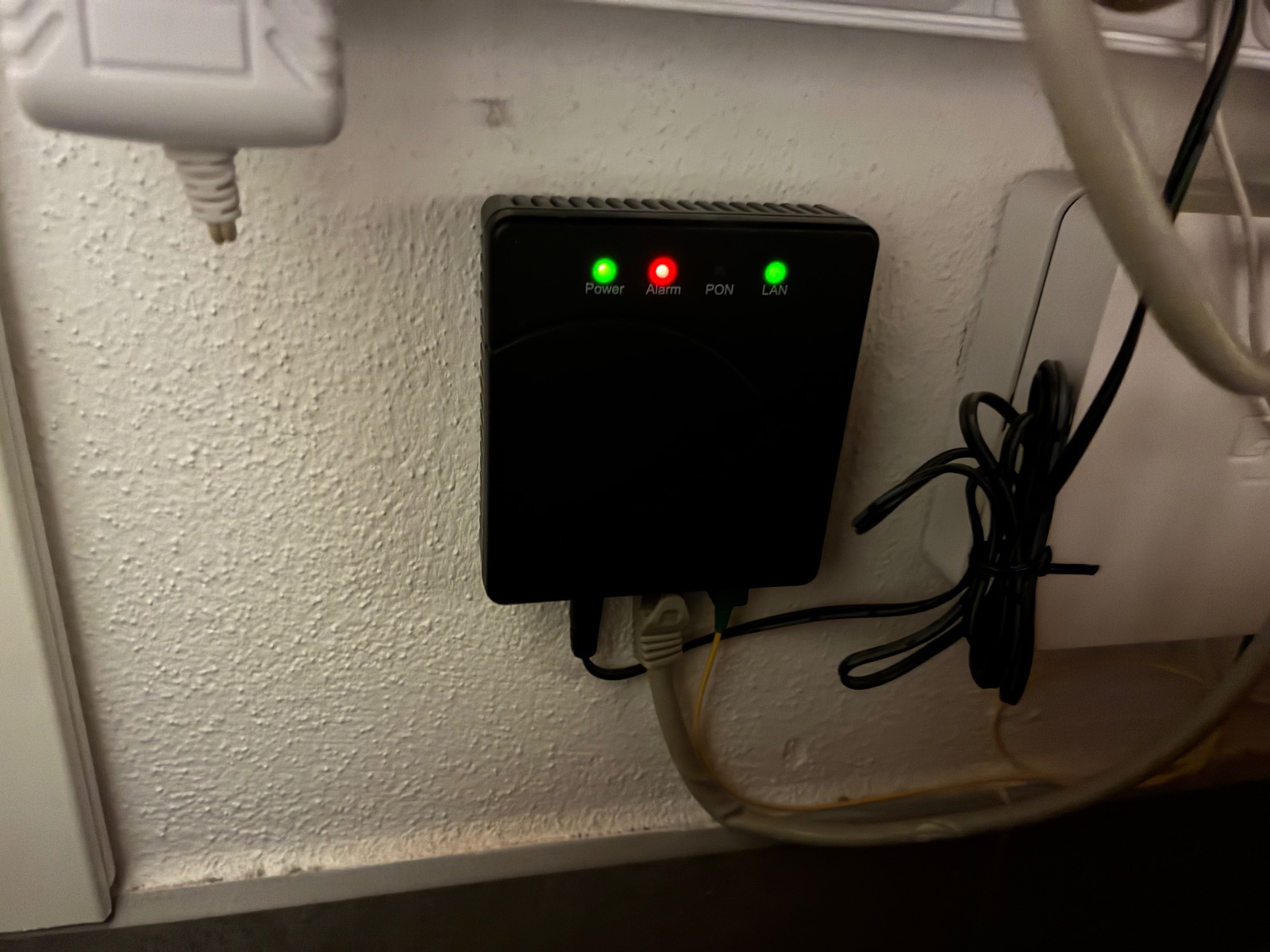

    Also ich hatte jetzt alle mehrere Stunden weg vom Netz und hab den ONT so verbunden wie er vorher funktioniert hat. Aber er zeigt nur noch rot. Das heißt für mich das entweder der Port am PoP deaktiviert ist oder der ONT nicht mehr registriert ist oder irgendwas an der Zuleitung nicht stimmt.
    Ich warte jetzt auf Feedback seitens DG. Habe nur die Befürchtung das es länger dauern wird :(

    Ja so mache ich das jetzt auch. Die Dame gerade am Telefon meinte das mein Router noch gar nicht freigeschaltet ist. Ich hab ihr erklärt das der ONT auch auf Alarm geht. Ich hab jetzt mal alles vom Netz genommen und warte.
