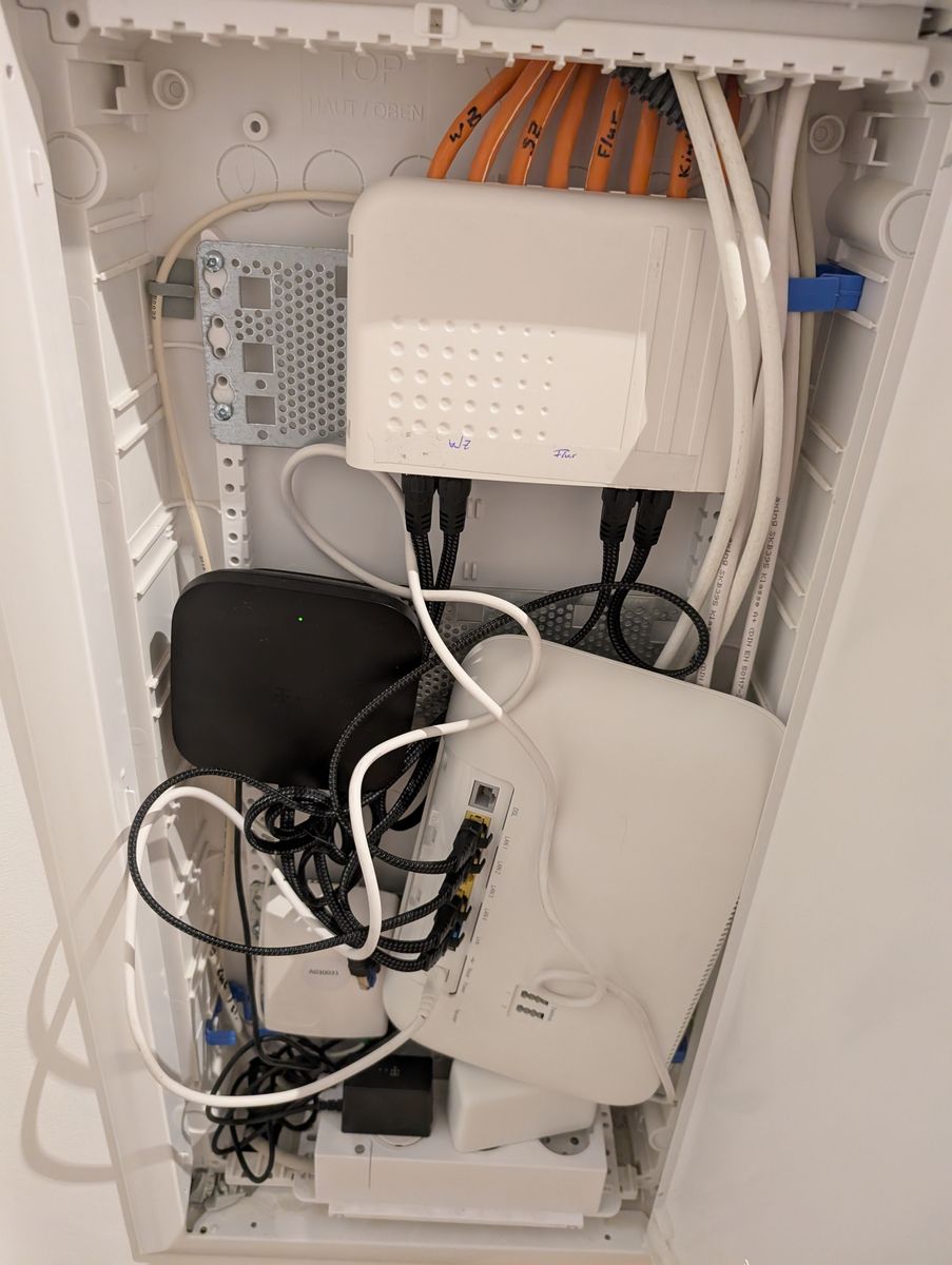

    Liebe Community,
    ich bekomme kommende Woche die Freischaltung meines Glasfasermodems (1GB/s). Schon immer habe ich das Problem, dass ich meinen Router in einen kleinen Kasten hinter die Eingangstür quetschen muss (hier ist das Glasfasermodem und die LAN-Verteilung für die Mietwohnung - siehe Bild). Ich möchte sowohl vernünftiges W-LAN als auch alle Räume per LAN anbinden.
    Ist es möglich an das Glasfasermodem einen kleinen Router (wenn ja, welcher?) anzuschließen und dann einen Switch, welcher die Räume mit LAN versorgt) und letztendlich dann in einem der Räume den eigentlichen Router von 1&1 (welcher ja sicher aufgrund seiner Größe wieder ein Problem im Kasten darstellt)?
    LG Basti

    Sind die LAN-Dosen in der Wohnung als Doppeldosen belegt? Dann könnte man vom ONT per LAN-Kabel zum Router in der Mitte der Wohnung und über das zweite Kabel wieder zurück in diesen Kasten und dort an den Switch.
    Das wäre aus meiner Sicht die beste Lösung, erfordert aber zwei parallele LAN-Kabel zwischen deinem Kasten (mit ONT und Switch) und dem Router.
    Mir ist bewusst, dass das nicht die von dir angefragte Lösung war, aber vorher wollte ich diesen Aspekt klären.

    Ich vermute das, das schwarze Teil ist das Glasfasermodem 2 der Telekom. Passt das Glafasermodem vielleicht noch links neben den LAN-Switch an die Lochwand? Vielleicht passt dann unten an die Lochwand eine Fritzbox wie z.b. die Fritzbox 4690 (Fritzboxen haben immer oder fast immer die Möglichkeit der Wand oder Lochwandmontage).
    Noch eine Option wäre den ONT und den Router gegen eine Fritzbox 5590 Fiber zu wechseln.

    Ich würde es auch erst mit der Doppeldose versuchen, also GFM2 - Patchpanel/Dose - WAN (FB) LAN - Dose/Patchpanel - Switch - Rest.

    Ich würde mich da dem Model von perPedes anschließen. Wie man aus der Beschriftung des Patchfeldes schließen kann, gehe in WZ, SZ, Flur und Kinderzimmer jeweils 2 Leitungen.
    Du solltest überlegen an welchen Standort die 1&1 Box passt, sie wird sicher das WLAN aufspannen.
    Beispiel: Flur. Ich würde vom ONT per kurzem Patchkabel mit dem Flur verbinden, dann die 1&1 Box als Router konfigurieren und ein LAN-Kabel zurück in die andere Leitung. Daran im Verteilerkasten eine Switch anschließen und die verbleibenden Leitungen versorgen. Dafür sollte der Platz bequem ausreichen. Wenn notwendig kann man noch an anderer Stelle ein zusätzlichen AP installieren.

    Tja, irgendwo muss der halt hin. Schönes Beispiel für einen Multimediaverteiler vom Elektriker, hingeklatscht und nicht zu Ende gedacht. Einfach zu klein für das, was im Markt ist und das Patchpanel nimmt schon 1/3 des Platzes ein.
    Für Glasfaser braucht es halt eigentlich etwas in die Richtung VA60WWH.
