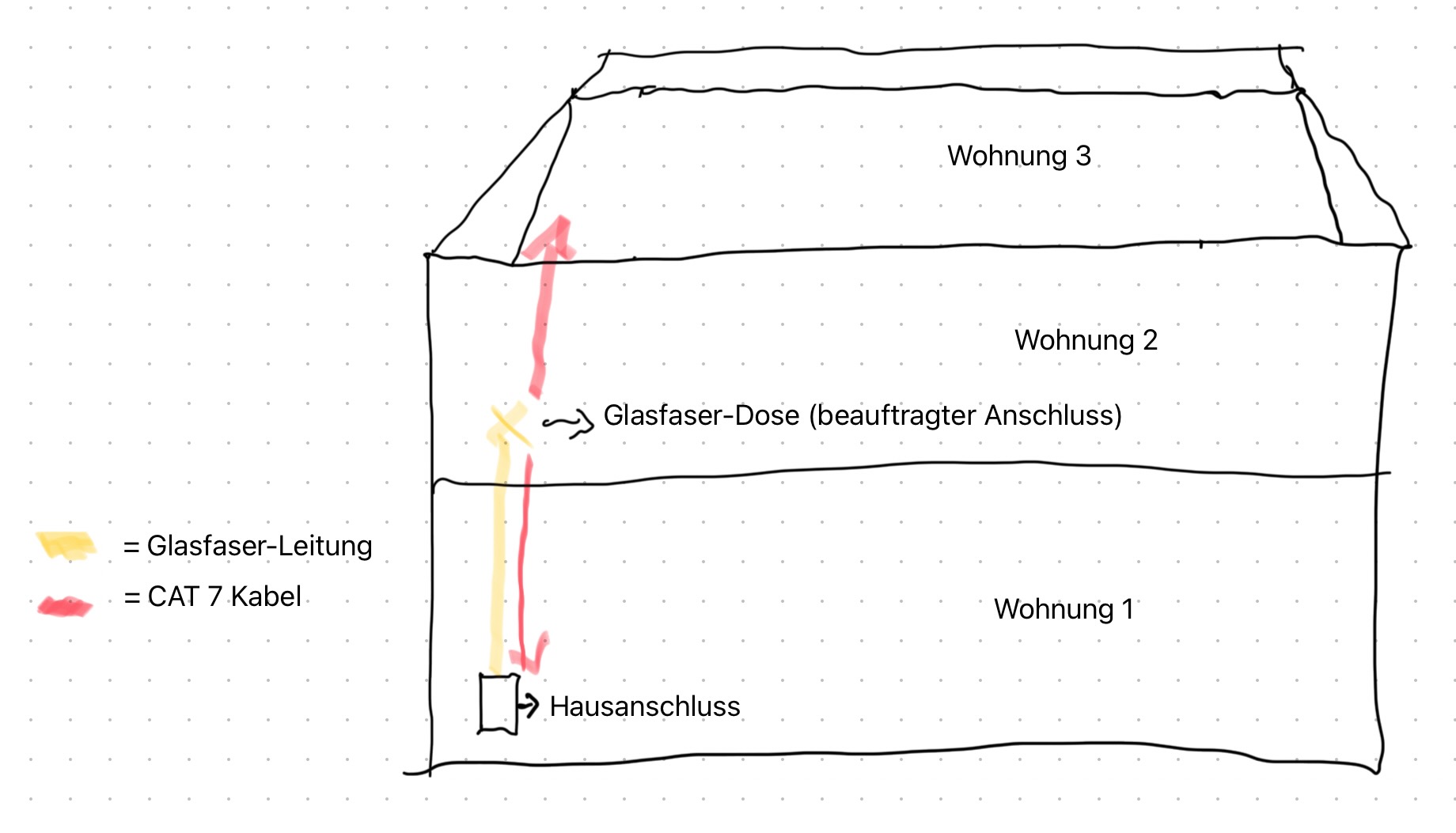

    bei uns bahnt sich in diesem Jahr der Glasfaserausbau mit der Telekom an - maximal wird der Tarif "Glasfaser 1000" angeboten. Hierzu habe ich eine Frage an die Experten hier, weil ich bzgl. der Zuleitung in unser Mehrfamilienhaus aus den 80er Jahren noch Unklarheiten habe.
    Zur aktuellen Konstellation:
    Unser Mehrfamilienhaus hat drei Etagen / Wohneinheiten. Der Hausanschluss befindet sich im Erdgeschoss. Es existiert ein abgeschlossener DSL-Anschluss mit 250 Mbit... Der läuft auf meine Eltern, die in der mittleren Etage leben. Wir teilen uns den DSL-Anschluss durch Verteilung in das Unter- sowie Obergeschoss. Das passiert aktuell alles über Fritz WLAN-Repeater, was natürlich nicht optimal ist.
    Was mich daher nun beschäftigt:
    Wie könnte diese Konstellation zukünftig mit Glasfaser bestmöglich gelöst werden? Ich habe in den Dokumentationen der Telekom gelesen, dass man praktisch in jede Wohneinheit eine Glasfaser-Dose ziehen könnte. Aktuell sind da natürlich nur die Altbekannten TAE-Dosen vorhanden. Wie die baulichen Voraussetzungen (Kabelkanäle, etc.) ausschauen, muss ich noch in Erfahrung bringen.
    Macht es für die Zukunft nicht Sinn, sich in jede Wohneinheit eine Glasfaser-Dose legen zu lassen? Wie könnte sowas seitens der Telekom bei einem Altbau realisiert werden? Prinzipiell würden wir auch zukünftig weiterhin einen Anschluss nutzen wollen. Man könnte ja theoretisch dann den Anschluss weiterhin in der mittleren Etage betreiben und dann entsprechend per LAN-Kabel in die weiteren Geschosse verteilen, oder? Ich gehe mal davon aus, dass nicht alle Glasfaserdosen im Gebäude über einen Anschluss / Tarif laufen können, oder?
    Sorry für die vielen Anfängerfragen. Das Thema ist Neuland für mich. Ich mache mir jedoch Gedanken, wie wir das nun am Besten lösen können und uns für die Zukunft gut aufstellen können.
    Das macht auf jedenfall Sinn.
    Wenn von unten zu jeder Wohnung bereits Kabelschächte oder Kabelrohre existieren ist es am einfachsten (dann könnte ganz unten der Glasfaserhausanschluss installiert werden und von dort wird dann zu jeder Wohnung ein Glasfaserkabel verlegt und in jeder Wohnung ein Glasfaserteilnehmeranschluss montiert). Wenn sowas nicht existiert ist sowas mit einem sehr großen Aufwand verbunden.
    Über WLAN Repeatern wird man nur einen Bruchteil des 1000 Mbit/s Internet empfangen können. Vielleicht kommen ja auch jetzt gerade über den WLAN-Repeater noch nicht mal die volle Geschwindigkeit des DSL-Anschlusses (250 Mbit/s) bei dir an.

    So ist es, auch aktuell kommt durch das WLAN nicht die volle Geschwindigkeit in Ober- und Untergeschoss an. Da ja bei Glasfaser noch ganz andere Geschwindigkeiten erreicht werden können, wäre es mir wichtig, da für die Zukunft eine gute Lösung zu finden.
    Kann man denn die Glasfaserdosen auf jeder Etage so schalten lassen, dass die alle über einen Glasfasertarif laufen?
    Ich gehe davon aus dass wenn ich Glasfaser jetzt beauftrage, dass die baulichen Themen dann gemeinsam in einer Vor-Ort-Besichtigung mit der Telekom geklärt werden, oder?
    • 6. März 2025 um 10:30
    Grundsätzlich sollte man bei der Ersterstellung alle Wohnungen anschließen. Nach meinen Erfahrungen schließt Telekom aber nur die Wohnung in einem MFH an, die auch einen Vertrag macht. Ihr seit mit 3 Wohnung an der Grenze zu MFH.
    Also der Hausanschluss (HüP) kommt kostenfrei, die Gf-TA in den Wohnungen erst nach Vertragsabschluss. Die Telekom baut nur noch passive TA. Wenn du alle Leistungswege vorbereitet hast und nett bist zum Techniker könnte es sein, dass du es für jede Wohnung bekommst.
    Bei der Hausbegehung (Protokoll) wirst du es nicht durch bekommen ohne 3 Verträge. ;)
    Jetzt zum weiterverteilen:
    Es bleibt alles beim Alten ;) also fasst. Du benötigst ein Gf-Modem. Danach kannst du den alten Router weiter betreiben. Sollte es eine Fritz!Box sein geht dies problemlos. Aber es wäre sinnvoll auf eine FB 55XX umzusteigen, diese hat dann das notwendige Gf-Modem integriert.
    Da die Telekom nur noch passiv baut, spart man sich mit einer eigener Gf-Fritzbox die Miete.

    • 6. März 2025 um 10:45
    Auch wenn die Telekom in allen 3 Wohnungen Glasfaserteilnehmeranschlüsse einbauen sollte (weil ja nur einer einen Glasfaser-Tarif bestellt hat) musst du halt ein LAN-Kabel von der Wohnung die den Glasfaser-Vertrag haben zu deiner Wohnung verlegen. Denn wenn nur einer einen Tarif bestellt hat, dann bekommt man auch nur für ein Glasfasermodem/Glasfaserrouter den Zugang am Glasfaserteilnehmeranschluss.
    Noch ein Tipp der mir gerade noch eingefallen ist: Die Telekom stellt den 1 Gigabit Tarif immer schneller als 1 Gigabit ein (da werden aufjeden irgendwo zwischen 1050 und 1090 Mbit/s immer ankommen). Mit 1 Gigabit LAN-Anschlüssen würst du aber nur ca. 940 Mbit/s bekommen (das ist die Limitierung der 1 Gigabit LAN-Anschlüsse). Ich kann auf jedenfall auch dazu raten eine Fritzbox 5530 Fiber oder eine 5590 Fiber am Glasfaserteilnehmeranschluss zu betreiben. Da die Fritzbox 5530 Fiber und Fritzbox 5590 Fiber jeweils nur einen 2,5 Gbit/s LAN/WAN Port haben kann ich nur dazu raten dort an diesen 2,5 Gbit/s Port noch einen kleinen 2,5 Gbit/s LAN-Switch anzuschließen damit auch alle die volle Internetgeschwindigkeit bekommen.
    Nein, das funktioniert nicht. Wenn die Telekom Glasfaser bis in die jeweiligen Wohnungen verlegt sind die nicht für eine Hausinterne Verteilung des Netzwerks benutzbar.
    Für eine zukunftssichere Verteilung des Hausinternen Netzwerks wirst du um Kupfer Netzwerkkabel nicht herumkommen.
    Wenn nur ein GF Anschluss bestellt ist wird dir die Telekom in die entsprechende Wohnung eine GF Dose setzen. Dort kommt dann der Hauptrouter dran und von dort geht es per Netzwerkkabel weiter in die anderen Wohnungen. Da kommen dann WLAN repeater (bzw. Accesspoints) dran und du hast in allen Wohnungen akzeptables WLAN.

    Wenn das Haus Euer Eigentum ist, dann könntest Du auch für die beiden anderen Wohnungen den kleinsten Vertrag bestellen und nach 2 Jahren wieder kündigen oder für die anderen beiden Wohnungen einen Anschluss ohne Vertrag bestellen. Beides ist natürlich nicht kostenfrei, aber für das eigene Eigentum möglicherweise sinnvoll, um einen Anschluss zu haben, was sich bei einem späteren Verkauf oder Vermietung als vorteilhaft erweisen könnte.

    Wir hatten nun den Termin zur "Hausbegehung" durch die DG, um zu schauen, wo der Hausanschlussplatziert werden soll. Da wir in absehbarer Zeit nicht vermieten werden und das ganze Haus einen Glasfaser Anschluss nutzen soll, wird die Dose im Erdgeschoss im Wohnzimmer platziert.
    Ich möchte nun einen Kabelkanal ziehen, der vom Wohnzimmer der unteren Wohneinheit über die mittlere Etage bis zur oberen Wohneinheit ins Wohnzimmer geht. Der Router sollte idealerweise in der mittleren Etage stehen. Wie löse ich das verkabelungstechnisch am Besten? Ein LWL-Kabel vom Hausanschluss unten bis in die mittlere Etage an den Router legen? Und dann von dort aus weiter verteilen nach oben mit einem Cat7 an einen WLAN-Repeater der Fritz Box?
    Der Unternehmer, der für DG die Hausbegehung gemacht hat, sagte mir, dass ich für alles ab dem Hausanschluss in Sachen Verkabelung komplett selbst zuständig bin.
    • 9. Juli 2025 um 09:58
    Wenn der Anschluss im Erdgeschoss liegen wird warum dann den Router eine Etage höher?
    Man muss davon ausgehen, dass man in einenm Haus in jeder Etage ein WLAN AP benötigt.
    Dann ist es praktischer den Router beim Anschluss zu lassen und in den Rest des Hauses Ethernet zu verlegen.
