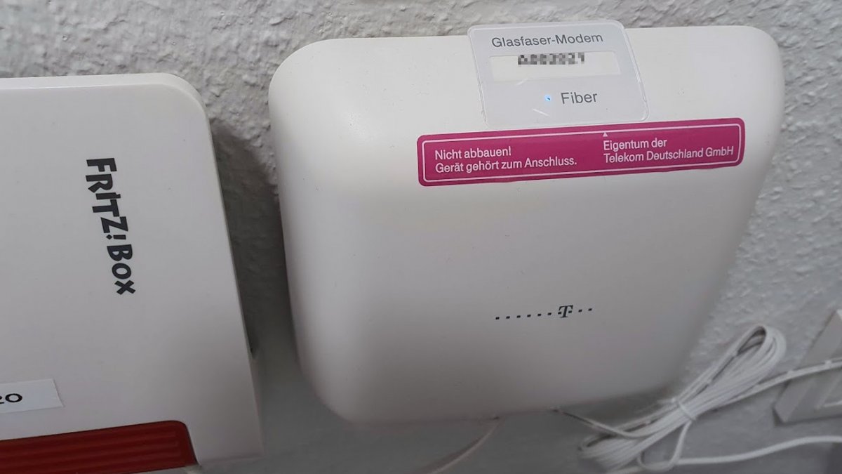

    Ich denke, dass auch die zufriedenen Leute mit ONTs Leidtragende sein könnten langfristig.
    Bisher waren die ONTs vom ISP im Regelfall kostenlos, da als (aktiver) Netzabschluss von einigen Anbietern definiert.
    Zukünftig, bei einem etwaigen Defekt oder aber bei der Umrüstung auf XGPON, würde das Teil dann wohl leider in Rechnung gestellt...
    Darauf hätte ich ehrlich gesagt keine Lust.
    Sorry, bei der Telekom sind ONTs im neueren System vom Kunden zu kaufen....

    Das war bei unserem ISP nicht der Fall, für keinen Teilnehmer in unseren kleinen Mehrfamilienhaus.
    Das GF 2 Modem der TK wäre mir eh zu teuer für das was dieses Gerät können muss. Da würde ich dann lieber in den sauren Apfel beißen und mir bei AliExpress und Co für unter 20 Euro ein GPON ONT schicken lassen, falls man mir bei einem zukünftigen Austausch " die Pistole auf die Brust setzt", zwecks Kostenübernahme.

    Ja, ob mann ~50 EUR fuer ein GPON ONT (immerhin mit 2.5 Gbps Ethernetport) attraktiv findet oder nicht, ist IMHO Geschmacksache. Allerdings provisioniert die Telekom halt auch viele Fremd-ONTs ohne mit der Wimper zu zucken, d.h. Dein 20 EUR Model waere eine realistische Option ohne basteln zu muessen oder ohne mit dem ISP gross verhandeln zu muessen.
