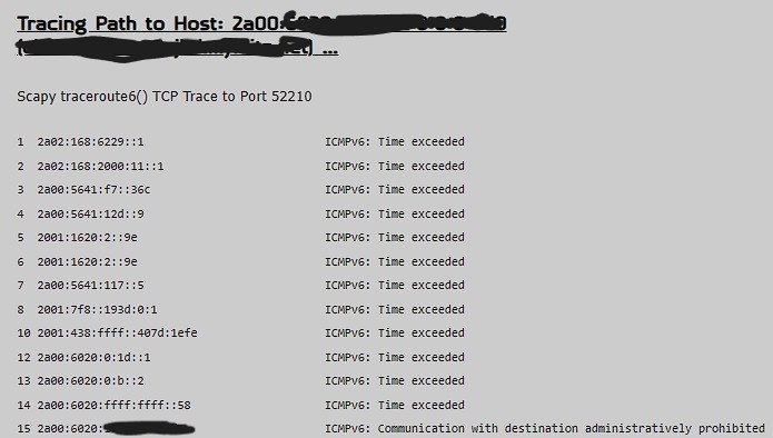

    Und du kannst "aus dem Internet" eine Wireguard Verbindung zu Deiner Fritzbox aufbauen, welche von dem Internetclient (z.B. Handy) initiiert wird?
    Falls ja, kannst Du von einem Internetsystem oder einer traceroute Testseite (z.B. https://www.ipv6tech.ch/?traceroute6 ) einen traceroute6 auf die IPv6 Adresse Deiner Fritzbox machen und uns den Traceverlauf zeigen? Darfst gerne die Zieladresse weglassen, mich interessieren nur die Routeradressen dazwischen.

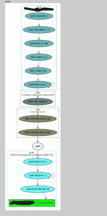

    • #68
  • DrFroeschle
    31
    • 16. Dezember 2024 um 22:20
    • #69
    Zitat von flamy
    Danke! Bis zum 2a00:6020:0:b::2 kommen traceroutes bei mir auch. Aber der Hop danach ist für mich unsichtbar, vermutlich weil der Nachbarrouter zu dem ...ffff::58 falsch konfiguriert ist.
