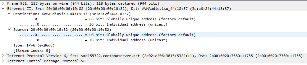

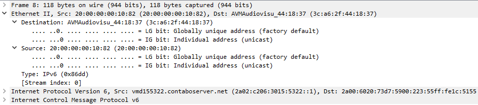

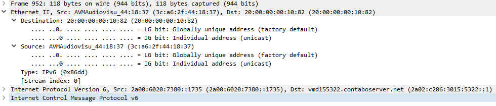

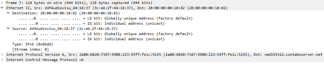

  • Deutsche Glasfaser IPv6 Routingprobleme
    • DrFroeschle
    • 18. Dezember 2024 um 21:52
    Zur Vermutung "unterschiedliche MACs": Siehe nachfolgende Screenshots von Wireshark. Es handelt sich um ein Ping Request und Reply Paar zur Fritzbox, mitgeschnitten am WAN Interface (ein wesentlicher Vorteil gegenüber einer Glasfasermodem-Fritzbox).
    Request:
    Reply:
    Wie zu sehen ist, sind die MACs symmetrisch.
    Dieses Reply Paket wird dann vom DG BNG Router gedroppt.
    Ich habe heute erfahren, dass in unserem Dorf noch die Anwerbestelle der Deutschen Glasfaser geöffnet hat. Ich werde da morgen mal hingehen und ein Interview führen zum Thema Servicequalität bei meinem Ticket, welche seit dem 30.11. dort unbearbeitet rumliegt...
    :cursing:

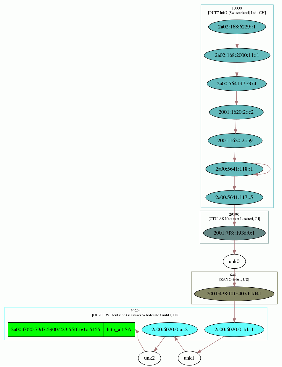

    • DrFroeschle
    • 16. Dezember 2024 um 09:59
    Ne, leider auch nicht.
    Also ich habe bei mir in den Internetdetails
    IPv6-Präfix: 2a00:6020:xxxx:5900
    Und unter den Netzwerkeinstellungen >IPv6-Adressen:
    Verwendete IPv6 Präfixe:
    Heimnetz 2a00:6020:xxxx:5900::/64
    WAN 2a00:6020:yyyy::/64
    Delegiert 2a00:6020:xxxx:59fc::/62
    wobei ich x und y obfuskiert habe, aber xxxx immer gleiche Zahl bedeutet. Was allerdings hilft, ist ein nslookup auf fritz.box von einem der Clients im Heimnetz. Da bekomme ich dann von dem FB dnsmasq die Adresse ausgehändigt. Mit dieser habe ich dann vom VPS Server im Internet aus einen traceroute6 gemacht:
    root@vmdabcdef:/etc# traceroute6 2a00:6020:73d7:xxxx:3ea6:2fff:fe44:zzzz
    traceroute to 2a00:6020:73d7:xxxx:3ea6:2fff:fe44:zzzz (2a00:6020:73d7:xxxx:3ea6:2fff:fe44:zzzz), 30 hops max, 80 byte packets
    1 2a02:c206::a (2a02:c206::a) 1.193 ms 1.094 ms 1.201 ms
    2 * * 2001:1900:5:2:2::3a81 (2001:1900:5:2:2::3a81) 30.690 ms
    3 * lo-0-v6.ear4.Frankfurt1.Level3.net (2001:1900:2::3:12b) 11.965 ms *
    4 2001:438:ffff::407d:c7d (2001:438:ffff::407d:c7d) 11.820 ms 11.738 ms 11.674 ms
    5 ae27.cs1.fra9.de.eth.zayo.com (2001:438:ffff::407d:1efe) 11.616 ms * *
    6 ae1.mcs1.fra9.de.zip.zayo.com (2001:438:ffff::407d:1d41) 11.423 ms 4.937 ms 4.741 ms
    7 * * *
    8 * 2a00:6020:0:1d::1 (2a00:6020:0:1d::1) 9.286 ms *
    9 2a00:6020:0:a::2 (2a00:6020:0:a::2) 7.682 ms 7.607 ms 7.547 ms
    10 * * *
    11 * * *
    * * * bis 30
    Tscha, und was soll ich sagen, hängt am gleichen Hop wie wenn ich die dedizierte FB IPv6 Adresse verwende. Und wie ich in meinem eigenen Forumsthread schon geschrieben hatte: Wenn ich einen Webserver im "Heimnetz" einrichte und diesen per IPv6 an der Fritzbox freischalte, dann kann ich auf diesen zugreifen. Nur die Rückrouten direkt für die Fritzbox-Services werden am DG Router geblockt (meine Vermutung).
