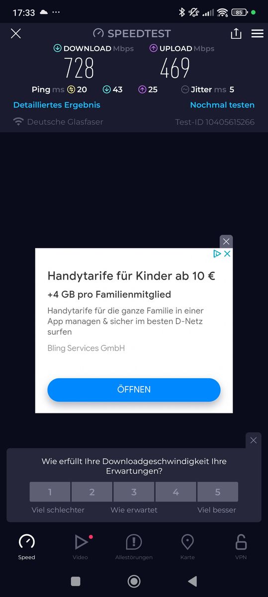

    Entschuldige, ich habe mich misverständlich ausgedrückt. All das was jetzt passiert ist war mit dem Mietrouter, weil mein alter VDSL Vertrag ja noch läuft, inklusive der manuellen Einrichtung des Internets und der überraschenden Erhöhung des Uploads... Deshalb ist das ganze so sinnbefreit. Hier mal ein Screenshot einer Messung die ich gerade gemacht habe (über WLAN aber das ist gerade mal egal da es einfach keinen Sinn ergibt).. Ich habe einfach die manuelle Einrichtung auf der Box gemacht und das kommt raus.

    Mein Tipp: Trenne die DG Fritze vom ONT und setze sie auf Werkseinstellungen zurück. Nach dem erfolgten Reboot schließt Du sie wieder an den ONT an, auf keinen Fall vorhandene Sicherungen einspielen! und wartest erst einmal 65 Minuten ab. In dieser Zeit sollte die Konfiguration durch den Provider stattgefunden haben und abgeschlossen sein.
    Danach mache einen Test am LAN-Kabel mit der App der BNetzA: https://breitbandmessung.de/desktop-app

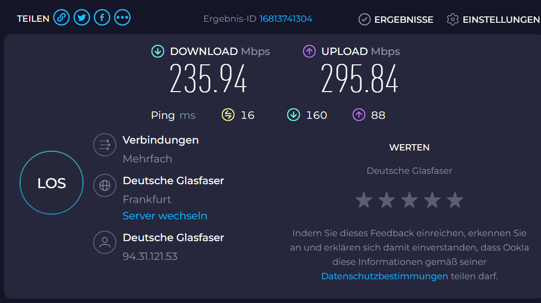

    • 28. September 2024 um 17:36
    Und nun nach Neustart des Modems machen wir die Verwirrung komplett, über WLAN vom Handy k
    7.538
    • 28. September 2024 um 17:37
    Bitte #23 folgen.

    Klar mag es schon mal vorkommen dass eine neue Technik noch Probleme macht. Aber das Problem mit fehlerhaften Shaper Einstellungen ist seit Jahren bekannt und die DG bekommt es nicht in den Griff. Selbst bei Mietroutern, wo man plug and play erwarten kann. Dazu noch das Vorgehen an der Hotline, wo sich bei so einem Problem gefühlt keiner auskennt und einem nicht weiter geholfen wird.
    Mir ist unverständlich, wie man so schlechte Prozesse in Verbindung mit einer mangelhaften Qualitätssicherung haben kann. Die DG baut ja nicht erst seit gestern aus, so langsam sollten die Ihre Hardware kennen und im Griff haben. Letztlich sind die Ausbaugebiete ja immer wieder das selbe - ein PoP wird aufgestellt, wird ans Backbone angebunden und die Kunden werden aufgeschaltet.
    Mit welchen Einstellungen werden jetzt diese Werte erreicht? Das fertige Profil in der Fritzbox für Deutsche Glasfaser oder manuelle Konfiguration?

    Da kann die DG auch nichts dran machen, das ist eindeutig ein Problem der Fritzbox. Der Traffic Shaper arbeitet lokal.
    Die hier geschilderten Probleme sind typisch für ein Traffic Shaper Problem. Das halte ich im Moment für wahrscheinlicher, als die typischen Probleme beim Netzaufbau. Das zeigt ja auch, dass andere Nutzer im gleichen Anschlussbereich die volle Geschwindigkeit erhalten.
