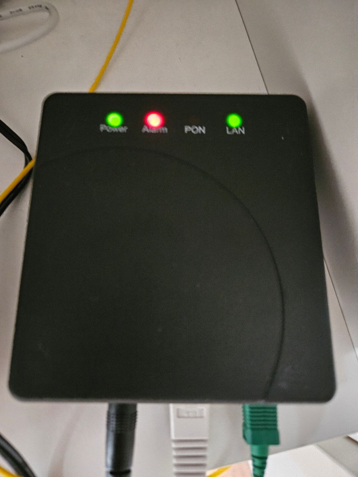

    Bei mir wurde vor exakt einer Woche mein Glasfaseranschschluss von der Deutschen Glasfaser aktiviert. Leider hat der Anschluss seit dem an noch nie Funktioniert. Ich habe kein Glasfaser Signal am NT Gerät. Wenn ich eine Fritzbox Fiber anschließe, bekomme ich die gleichen Fehler. Bin seit einer Woche am Tickets schreiben und am telefonieren mit der DG. Alles was sie sagen ist, das alles ok ist und der Anschluss aktiv ist. Ich habe schon um ein Techniker gebeten, da ich denke das die Anschlüße die verbaut wurden vieleicht nicht richtig verdrahtet wurden. Aber auch da keine wirkliche Reaktion. Wie gesagt alles soll ok sein.

    Deutsche Glasfaser nimmt doch üblicherweise die vor Ort vor und dann sieht man ja, ob das Signal am NT anliegt. Der Techniker registriert diesen im wenn er geht, sollten die Lampen dort eigentlich grün leuchten. War das wirklich nicht der Fall? Kann ich mir fast gar nicht vorstellen.

    Es könnte helfen, wenn du ein Foto vom NT machst.

    Der Techniker war nur 5 min da, hat was am Handy und Laptop gemacht. Leider hat er nur gebrochen Deutsch gesprochen. Ich habe ein Foto von den NT angehängt.

    Und das lässt den Mitarbeiter an der Hotline völlig kalt? Dass Alarm auf rot steht und PON aus?
    Gut, wirklich überrascht bin ich jetzt nicht.

    Hast Du die Tickets nur telefonisch aufgemacht, oder auch übers Portal?
    Ein Bild sagt mehr als tausend Worte, häng doch mal das Bild das Du uns hier reingestellt hast an ein Ticket. Dann sehen die ja was Du meinst und was Sache ist…

    Habe die Tickets auch über das Portal aufgemacht als telefonisch nix passierte. Das Foto ist dabei angehängt.

    Dann ist es erst recht merkwürdig, dass da nix passiert. Selbst ein Supportmensch am ersten Arbeitstag sollte das Ticket doch weitergeben, wenn da „Alarm“ leuchtet 🤔

    Auf der Glasfaser ist kein Signal oder es gibt einen Faserbruch auf der Strecke PoP - ONT. Der Fehler liegt auf Seite von DG.
    Tu dir einen großen Gefallen und fasse deinen DSL Vertrag nicht mehr an, es sei denn Du willst ihn zusätzlich zu dem Glasfasertarif bei DG bezahlen. D.h. mit Sicherheit nochmal 24 Monate.
    Ich kann dir nur raten dieses Foto im Portal hochzuladen und seit der Erstmeldung Entschädigung nach TKG §58 zu verlangen. Ich verweise auf folgenden Thread, da muss ich mich hier nicht wiederholen. RE: Deutsche Glasfaser: Neuanachluss EFH seit 19.07.2024
