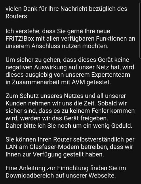

    • 29. Januar 2025 um 15:41
    Sofern an dem Anschluss schon viel getestet wurde, kann es durchaus sein, dass ein Portreset durchgeführt werden muss. Dieser Portreset (und evtl weitere Bereinigung) läuft bei DG unter dem Stichwort "Camel Sync". Ich habe keine Idee, woher diese Begrifflichkeit stammt, es wäre noch eine Idee meinerseits den Support um die Durchührung dieses "Camel Sync" zu bitten.
    Kurzes Update: Als Antwort auf die Anfrage nach dem Camel Sync bekam mein Bekannter soeben folgendes…
    DG Kundenservice wie er leibt und lebt 🙈

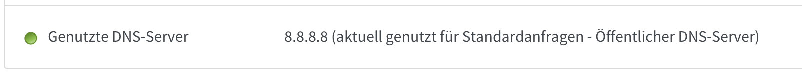

    • 3. Januar 2025 um 15:23
    Jetzt habe ich doch noch einen kleinen Bug entdeckt: Die Box scheint Probleme mit den DNS Servern zu haben. Nach der Verbindung wurden die Server der DG gezogen, jetzt geht die Box über Alternativanbieter:
    Da dies aber keinen negativen Einfluss auf die Funktion hat, verbuche ich das mal unter "kosmetisch"...
