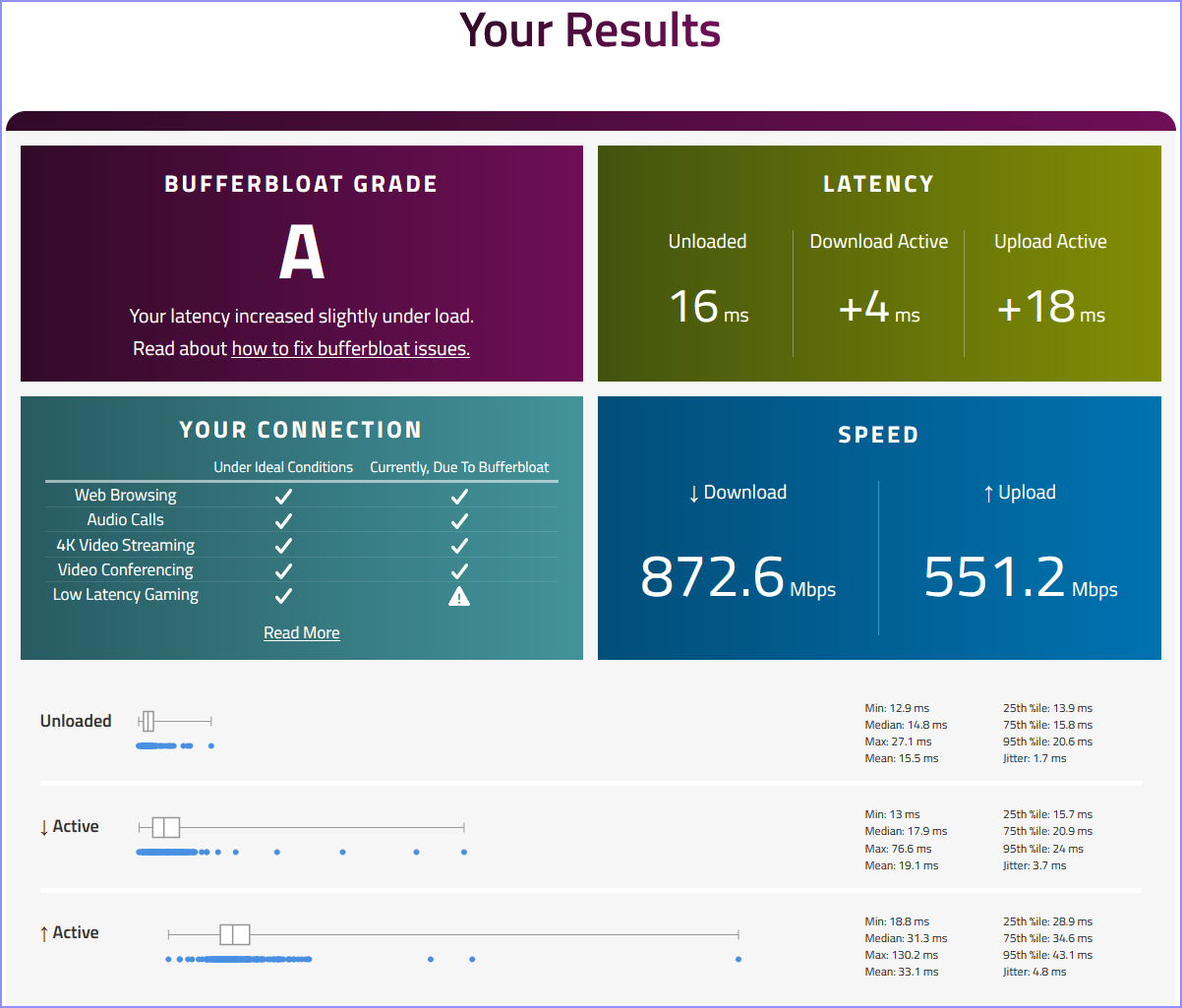

    Mach hier mal einen Test (ruhig zwei oder drei mal): https://www.waveform.com/tools/bufferbloat

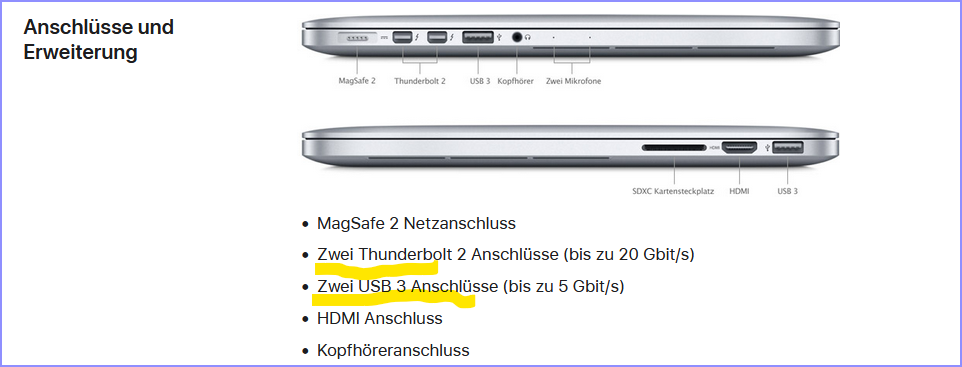

    Wie kann man die Down- und Upload Geschwindigkeit direkt am Anschluss messen wenn man keinen PC mit LAN-Anschluss hat?
    Mein MacBook Pro hat keinen.
  • Thomas1978
    128
    425
    • 26. August 2024 um 15:34
    Indem du einen USB-C auf Ethernet Adapter verwendest.
    Entweder das aus dem Apple-Store (extrem teuer) oder baugleich, nur nicht in weiß und direkt vom Hersteller auf Amazon [Anzeige] (etwas günstiger aber immer noch teuer), oder von ganz anderen Herstellern (hier beispielhaft ebenfalls Amazon) [Anzeige], die aber genauso gut funktionieren sollten und dabei auch noch deutlich günstiger sind.
    Ich habe hier so einen Adapter mit USB 3.1 Anschluss und der kommt locker auf die volle Geschwindigkeit.
    Schöne Grüße
    Thomas
  • CityCobra
    160
    • 26. August 2024 um 15:43
    Funktioniert der Adapter auch bei einem MacBook Pro von Mitte 2014 ?
    MacBook Pro (Retina, 13 Zoll, Mitte 2014) - Technische Daten - Apple Support (DE)
  • Upload
