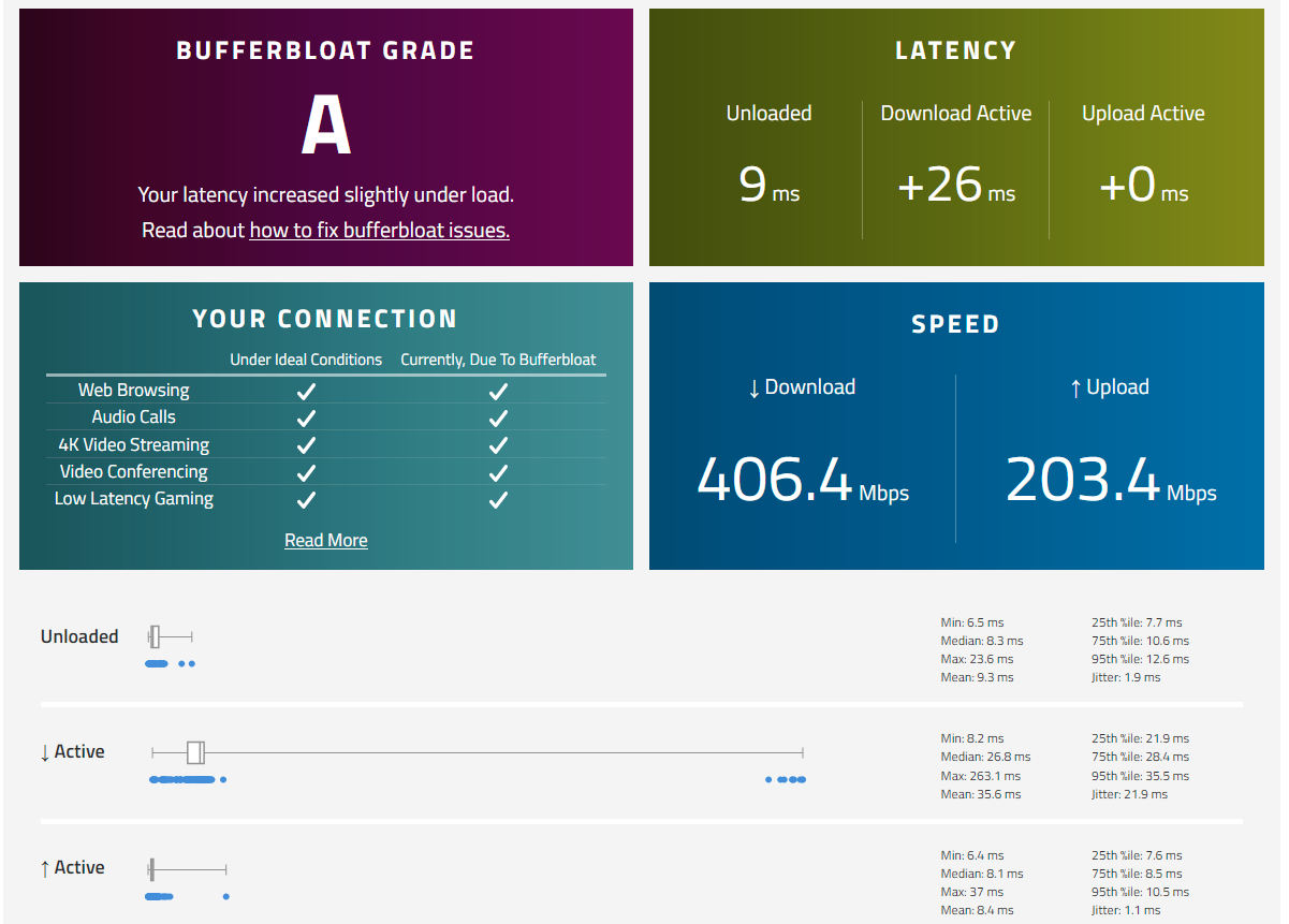

    Keksautomat
    Ich habe auf der angegebenen Seite mal mehrere Tests durchgeführt:
    Einstellungen: FB 400/250
    Latency: Unload 9 ms, Download Active +30 ms, Upload Active +20 ms
    Speed: Down 415 Mbps, Up 210 Mbps
    Einstellungen: FB 400/200
    Latency: Unload 9 ms, Download Active +26 ms, Upload Active +0 ms
    Speed: Down 420 Mbps, Up 178 Mbps
    Einstellungen: FB 400/205
    Latency: Unload 9 ms, Download Active +23 ms, Upload Active +0 ms
    Speed: Down 420 Mbps, Up 189 Mbps
    Einstellungen: FB 400/220 (Vorschlag von DLMttH
    Latency: Unload 8 ms, Download Active +26 ms, Upload Active +0 ms
    Speed: Down 395 Mbps, Up 197 Mbps
    Ich habe auch mal die Downloadeistellung der FB geändert, von 390 bis 450, da ändert sich das Ergebnis aber nicht.

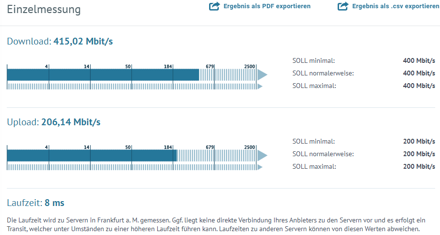

    Provider Deutsche Glasfaser, Down- / Upload 400 / 200 Mbit/s. Fritzbox 7590, ONT Nokia G-010G-P.
    Nachdem die Deutsche Glasfaser die Leitungs-Störung beseitigt hat, läuft mein Anschluss wieder stabil.
    Vorsichtshalber mache ich aber jetzt regelmäßige Speedtests (mit der Desktop-App der Bundesnetzagentur). Dabei ist mir folgendes aufgefallen:
    Die Download-Geschwindigkeit liegt immer über 400 Mbit/s, so bei ca. 410 bis 415 Mbit/s.
    Die Upload- Geschwindigkeit aber immer unter 200 Mbit/s, zwischen 187,3 und 187,7 Mbit/s. Nie niedriger oder höher.
    Auch wenn das vollkommen ausreichend ist, würde mich interessieren, ob das normal ist und woran das liegt.

    das Problem wurde heute beseitigt.
    Der Download liegt jetzt bei 415 Mbit/s, der Upload immer noch bei "nur" 188 MBit/s. Das ist für mich aber ok.
    Was gemacht wurde, weiß ich leider nicht. Ich habe keine E-Mail oder sonstige Nachricht bekommen. Das Ticket wurde ohne weiteren Kommentar auf abgeschlossen gesetzt.
    Ich habe natürlich sofort mehrere verschiedene Speedtests durchgeführt, Ergebnis siehe oben.
