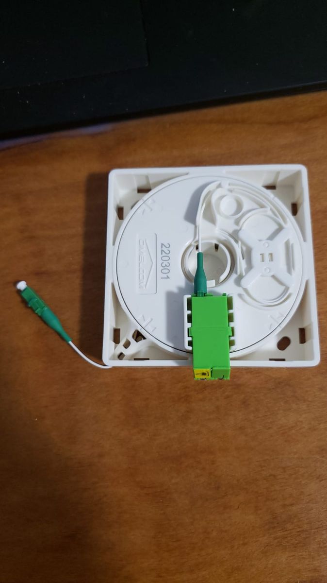

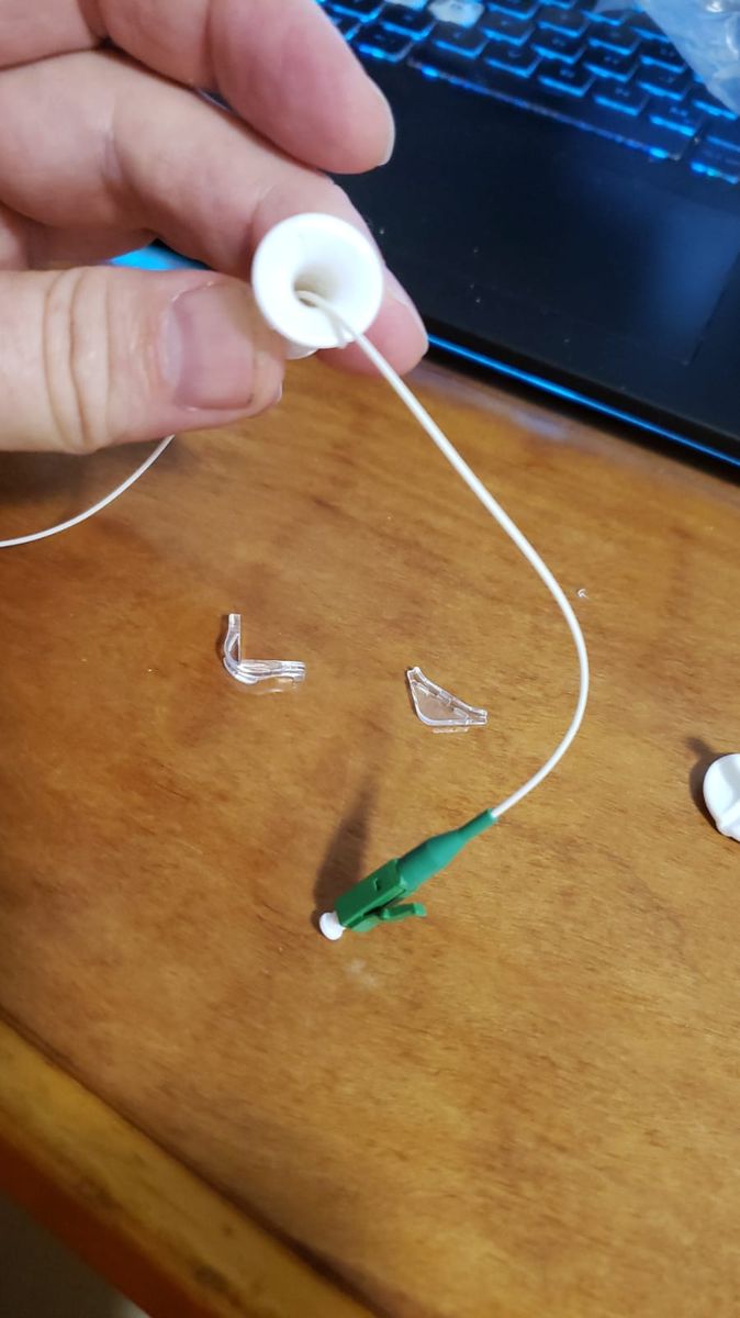

    • 11. August 2024 um 15:12
    Zitat von Dr_Seltsam
    Hört sich vernünftig an. Muss ich mir mal anschauen. Hast du ein paar Quellen?
    Z.B Kaiser 4250019
    Nachtrag:
    Thema
    Gf-TA Kabelverlängerungsbox 1F
    Hier mal die Bilder einer Verlängerungsbox wie sie bei der Telekom zum Einsatz kommt.
    Merlin_GF
    22. Oktober 2023 um 17:30
    Diamond DiaLink FTTH System https://www.diamond.de/produkte/verka…ink-ftth-system
    Omelcom Glasfaser-Verlängerungsbox https://shop.telekom.de/geraete/omelco…erungsbox-weiss
    Rutenbeck 228051720 Kabelverlängerungsbox https://www.elektroland24.de/haustechnik/ne…lc-os2-apc.html
    SC/APC-Glasfaserkabel mit Zapfwelle (Ref: 3689) https://elfcams.com/de/product/368…a_length-m=20-m -> gibt es auch bei dem Logistiker mit Smiley
    2 Mal editiert, zuletzt von HubeBube (11. August 2024 um 20:23)
