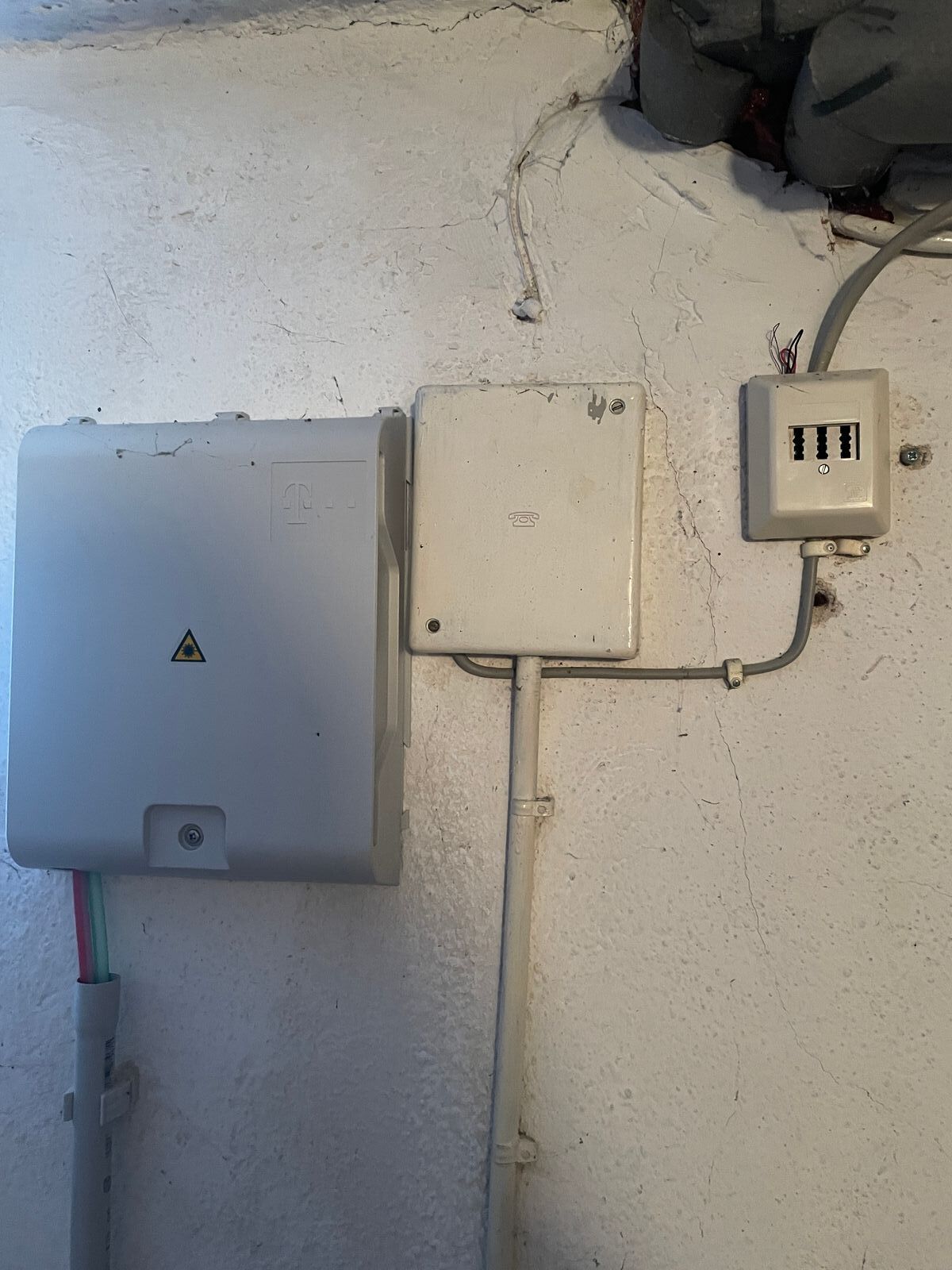

    Daraus folgt, dass es keinen passiven ONT geben kann.
    Reichelt schreibt da aber was anderes:
    Eine nahtlose Verbindung zum Internet der Zukunft - mit Glasfasermodems (ONTs)
    In diesem Ratgeber erfahren Sie alles Wissenswerte zum Glasfaseranschluss und was Sie dabei beachten sollten.
    www.reichelt.de
    Ich glaube kaum, das die TAE-Dose im Keller ist ;) Üblicherweise ist diese im Wohnzimmer oder Flur.
    So sieht's bei mir im Keller aus. Und was ist dann dat rechts?
    Kenn mich nimmer aus...
    Ich glaub ich bleib bei meinem konservativen DSL, so wie es jetzt ist :)
