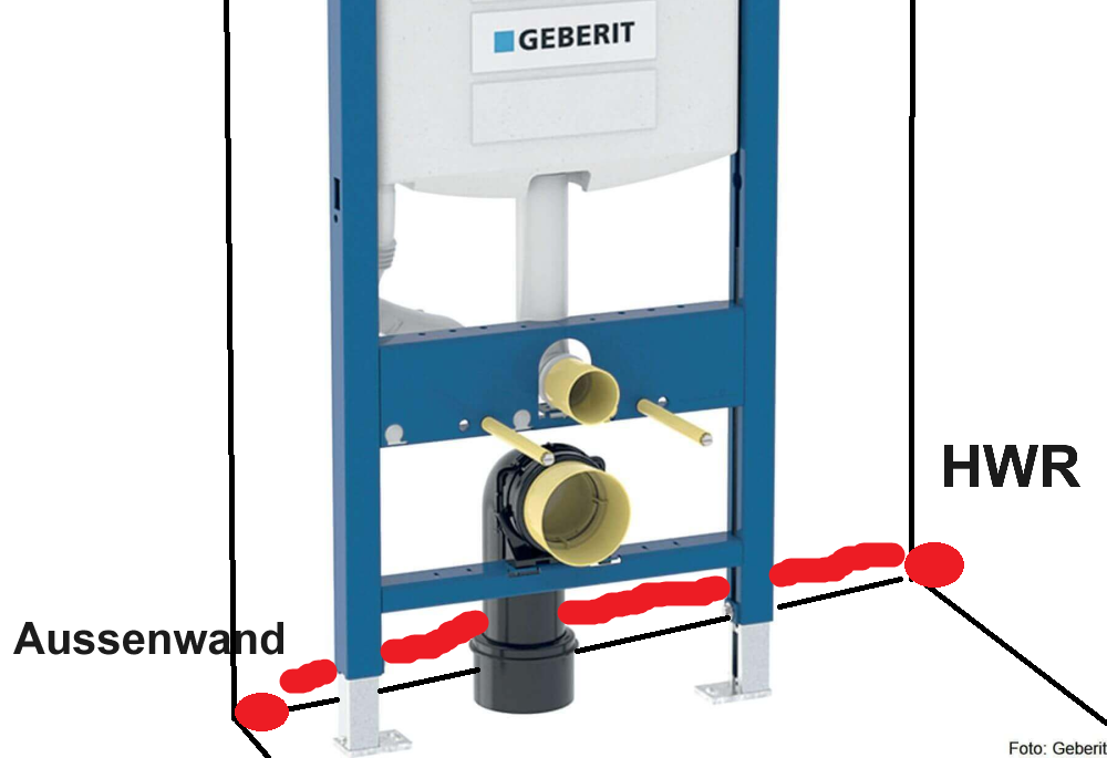

    Zwischen der Außenwand des Hauses und dem Abstellraum befindet sich die Gästetoilette. Ich überlege, zuerst die Toilette auszubauen und dann die untere Fliesenreihe zu entfernen (weisse Fliesen 33x25cm) Dahinter ist der Spülkasten und wahrscheinlich ein Hohlraum. Dann habe ich vor, die Wand links zur Straße und rechts zum Abstellraum zu durchbohren, um ein Leerrohr zu verlegen.

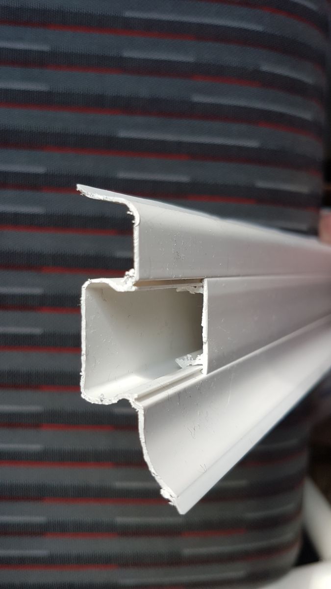

    Eine Idee wäre ja auch einen großen, überdimensionierten Kabelkanal in der Toilette zu verwenden. Allerdings reißen die Fliesen beim Anbohren nach Murphy's Law maximal ungünstig. Ohne gute handwerkliche Fähigkeiten wird es echt schwer eine optische gute Lösung zu verwirklichen! Schöner wäre natürlich eine Sockelleiste. Aber bitte darin das Glasfaserkabel in einem Rohr führen und nicht lose verlegen! Einen Zugdraht im Rohr anzubringen erleichtert das Einziehen enorm.
    Bei einer Sockelleiste denke ich in diese Richtung: https://fliesenschiene24.de/Rohrverkleidung-winkelfoermig

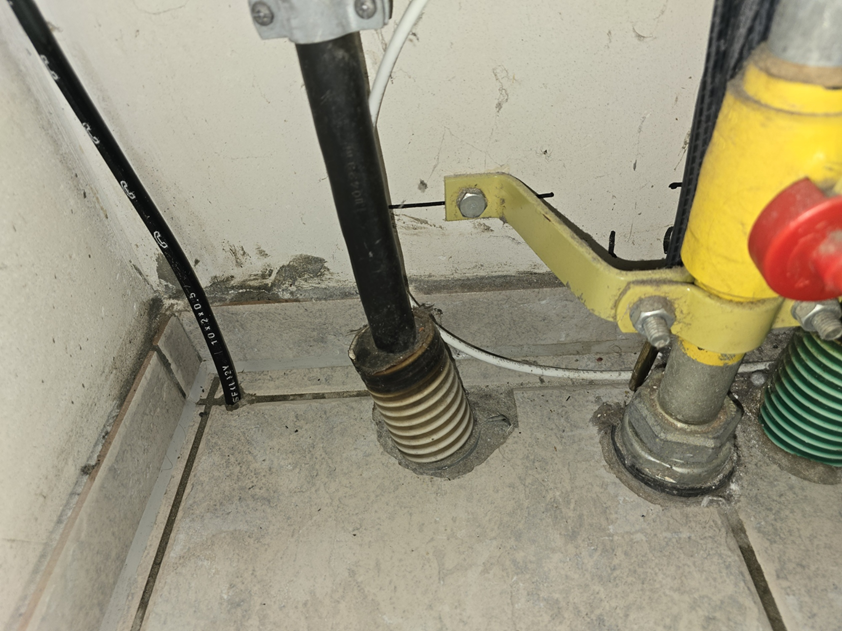

    Genau den Vorschlag wollte ich auch unterbreiten. Ich würde am Telefonkabel nachsehen. Das steckt, so wie es auf dem Video aussieht, alleine in einem Leerrohr. Dort mal neben dem Kabel bohren
    Ich sehe kein Leerrohr; das dicke Telekomkabel geht direkt zum APL. Vielleicht muss ich wirklich die Bodenfliese herausklopfen, um zu sehen, was sich darunter befindet.
    Ich finde den Aufwand, die untere Fliesenreihe am Spülkasten zu entfernen, akzeptabel. Es sind nur vier Stück. Ich vermute dahinter einen Hohlraum. Dann würde ich beide Wände durchbohren, ein Leerrohr verlegen und die vier Fliesen wieder ankleben.
    Vorher werde ich mir wahrscheinlich auch eine Endoskopkamera besorgen und ein kleines Loch vom HWR zur Gästetoilette bohren, um zu sehen, wie es wirklich hinter den Fliesen aussieht.
    So sieht das da aus. Du hast da Fliesen, Estrich, Isolierung, Abdichtung und eventuell noch eine Deuma Dichtung im Rohr.
    Mit einer kleinen Flex und Staubsauger im Eck ein etwa 15x15 oder besser 20x20 cm kleinen Schnitt machen. Und mit Fäustel und Meißel vorsichtig heraus stemmen.

    Moin,
    die Idee mit der Sockelleiste finde ich auch gut.
    In einem ähnlichen Fall habe ich mir eine Sockelleiste mit integriertem Mini-Kabelkanal besorgt. Siehe Bild. Der Deckel lässt sich auf- und zuschieben, aber auch Stück für Stück einklemmen. Die Ränder oben und unten haben eine weiche Gummikante. Befestigt habe ich es mit Schrauben und Dübel, was allerdings für Fliesen nicht so gut geeignet ist. Daher könnte man es mit Doppelklebeband versuchen oder eine andere Lösung zur Befestigung finden.
    Maße (mm): Breite: 55, Kabelschacht: 10x18.
    Mein CAT5e-Kabel ging da locker durch ;) Gekauft bei Hornbach.
    Die Sockelleiste fällt kaum auf und sieht auch ordentlich aus.

    2.120
    • 16. Juni 2024 um 09:51
    Stimmt. Für eine Nachrüstlösung scheint die Leiste geeignet zu sein.
