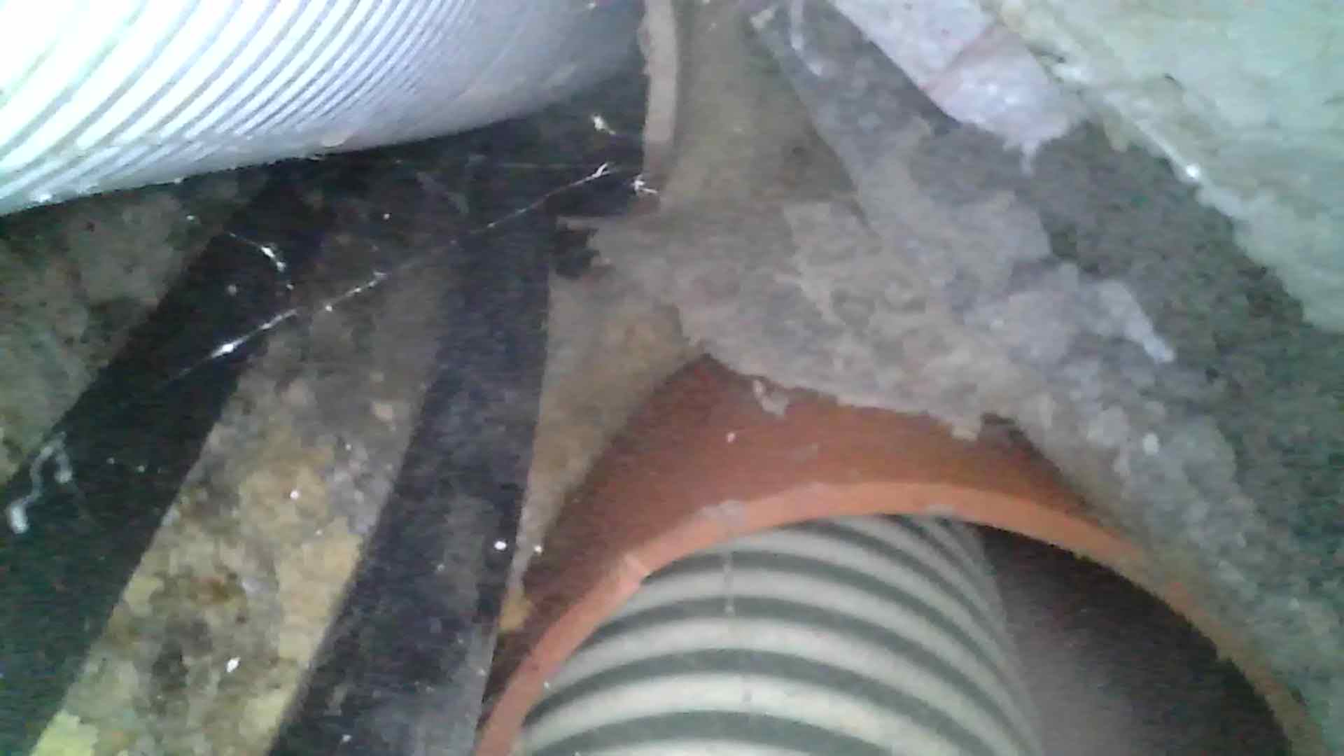

    Ich habe noch das Bild von der Endoskopkamera gefunden.
    Im rechten Rohr läuft die Wasserleitung im grüngelben Schutzrohr , links Strom, Telefon und Kabelfernsehen. Die Rohre enden ungefähr unter dem Hohlraum für den Spülkasten.

    Hallo, ich hatte damals das selbe Problem bei unserem Reihenhaus.
    Bei uns laufen unter dem Gäste WC mehrer KG-Rohre von Draußen in den Abstellraum. In denen läuft die Wasserleitung, Stromkabel, Telefon und Kabelfernsehen. Ich hatte bei mir den Holraum an einer kleinen Stelle geöffent. Da bin ich dann mit einer Endoskopkamera rein und habe Bilder gemacht.
    Draußen kamen die KG-Rohre in ca 80cm tiefe raus, vermutlich damit das Wasser nicht einfreiert.
    Deutsche Glasfaser hat bei mir die Glasfaser dann dort durchgezogen.
