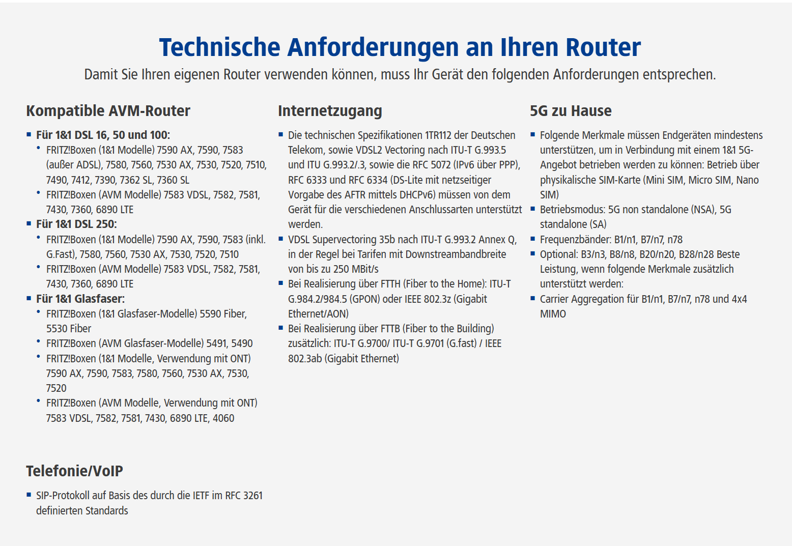

    Bei 1und1 steht in den Anforderungen zum Anschluss aber drin:
    ...sieht also so aus als ob die an ihren Anschlüssen ausschliesslich AVM-Router unterstützen. Und die lassen sie sich auch gut bezahlen, Kauf ist nicht möglich, nur Miete.
    Weiss jemand genaueres? Ist die Nutzung eines "Glasfasermodem 2" möglich?
    Warum steht da (screenshot) bei einigen dabei "Verwenbdung mit ONT" - heisst das das Ding braucht noch ein Modem zusätzlich und es kommt dann nur Ethernet in die FritzBox?!? Aber dass hiesse doch man könnte DOCH ein anderes Modem nutzen? Hä? Ich bin verwirrt.

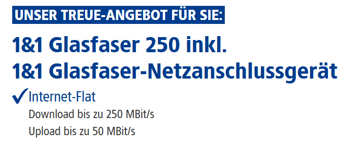

    Heute sehe ich: es GIBT ein Angebot dafür, und das sieht so aus:
    Hat jemand eine Ahnung, was dieses "Netzanschlussgerät" ist? Ist das eine FritzBox? Oder einfach nur ein einfaches Modem?
    Ausserdem: angeboten wird hier nur GF 250 und höher - kann man als Bestandskunde auch GF 100 buchen? Vermutlich nur an der Hotline?

    Ganz in Ruhe abwarten. Rechtlich muss ein passiver Netzanschluss erstellt werden.
    Wenn man darauf nicht besteht, bekommt man einen ONT. Dies ist ein GF Modem. Da fällt hinten Ethernet raus. Das wird dann in die UDM Port 9 gesteckt und die Zugangsdaten eingetragen in der UDM.
    Die Aufstellung ist für 99,9% der Kunden. Wer einen anderen Router nutzt sollte eine Idee haben wie es funktioniert. Es funktioniert hinter ONT (Netzanschlussgeräte) jeder Router, nur die Hotline hilft nicht wenn es nicht AVM ist.
    Man kann natürlich auch mit einem Glasfaser-SFP-Modul direkt vom passiven Anschluss in die UDM gehen. Etwas weniger Kabel, aber keinen technischen Vorteil.
    Grundsätzlich immer erst neuanschlüsse mit dem ONT des ISP in Betrieb nehmen für die erste Zeit bis alles stabil läuft.

    • 10. Juni 2024 um 13:44
    Ja, der ONT. Man weiß leider nicht vorher, welchen man bekommt. Entweder Sercomm (baugleich zu Glasfaser Modem 2, nur anderes Gehäuse) oder neuerdngs eines von zwei Genexis-Modellen, entweder mit 2,5 Gbit oder nur mit 1 Gbit-Port.

    MHH du hast Glasfaseranschluss noch nicht ganz durchdrungen. ;) der ONT ist immer dabei.
    Ist er nicht bei allen Providern. Gerade 1&1 liefert im Standardfall keinen ONT, da ein Gf-TA montiert wird.
    Es gibt eine Ausnahme in der 1&1 einen ONT stellt: Entweder macht der Kunde glaubhaft, dass er einen 1&1 Homeserver an dem bestehenden DSL-Anschluss verwendet und am GF-Anschluss weiterverwenden wird/möchte oder (und das trifft hier ja evtl. zu) der Kunde wechselt von einem 1&1 DSL-Anschluss zu einem 1&1 Glasfaser-Anschluss. Nur in diesen beiden Fällen erhält der Kunde auf Nachfrage einen ONT, der bisher kostenfrei ist.
    Folgende Hardware wird mit 1&1 Branding geliefert: Sercomm Glasfaser Modem FG1000B.11 / GPON oder Genexis FiberTwist G2110C / GPON.
    Ersteres Modell findet u.a. auch bei Vodafone Glasfaseranschlüssen Verwendung.
    Weitere Infos hier:
    1&1 Glasfaser-Anschluss einrichten
    So richten Sie Ihren 1&1 Glasfaser-Anschluss ein, damit Sie ab dem Schaltungstag komfortabel surfen und telefonieren können.
    hilfe-center.1und1.de
    https://hilfe-center.1und1.de/dsl-handbuch - hier am Ende von "Alternative Anschlüsse (z. B. Glasfaser)" nachsehen.
    Vielleicht mal grundsätzlich zur Sache:
    - Die 1&1-Router sind keine Mietgeräte, sondern Mietkauf. Nach zwei Jahren kannst du die Miete glaub ich kündigen und dann gehört das Gerät dir.
    - Du bekommst von 1&1 einen Internetanschluss, der standardmäßig mit DS Lite realisiert wird.
    - Du bekommst Telefonie mit Telefon-Flat
    - In deinem Screenshot ist explizit der ONT erwähnt, an welchen ein Nicht-Glasfaserrouter angeschlossen werden kann
    Der Verweis darauf, dass nur AVM-Router unterstützt werden, ist kein Routerzwang im eigentlichen Sinne. Du kannst an den egal wo erworbenen ONT egal welche Hardware anschließen. Es bringt dir nur nicht viel, da du mit deiner Hardware von Unifi weder telefonieren, noch das Internet nutzen kannst, da die UniFi-Hardware kein DS Lite unterstützt. Du kannst also aus technischen Gründen mit deiner Hardware den Anschluss gar nicht verwenden, wie er standardmäßig ausgeliefert wird. Eine Fritz!Box vereinfacht das gewaltig und ist durch die automatische Konfiguration nach etwa einer Minute einsatzbereit, ohne einen Finger zu krümmen. Das wollen die meisten Kunden.
    1&1 liefert schon seit langer, langer Zeit Hardware von AVM als Mietrouter. Manchmal mehr und manchmal weniger softwaretechnisch eingeschränkt, jedoch immer qualitativ hochwertige Hardware mit langjährigen Updates. Eben AVM.
    Doch sind sie. Du bezahlst über die gesamte Vertragslaufzeit die Miete.
    Allerdings, das ist das Unangenehme, geht die Hardware nach 24 Monaten in das Eigentum des Kunden über. Hört sich ja erst einmal gut an, jedoch laufen die Mietzahlungen weiter, ohne das 1&1 bei Hardwaredefekten in Haftung zu nehmen ist.
    Aus diesem Grund empfehle ich gerne routermiete.de. Dort gibt es zwar nur einen AVM DSL Router (ohne Branding) für 12 oder 24 Monaten zu mieten. Dafür ist der Mietpreis günstiger und nach Ablauf des Mietvertrages, vorausgesetzt man verlängert, erhält man erneut ein Neugerät.
