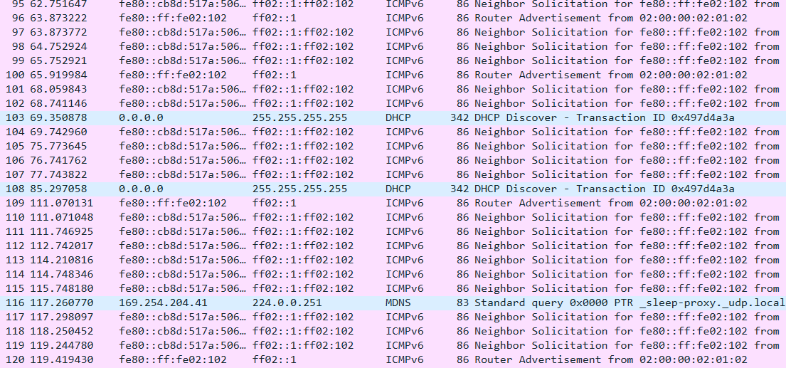

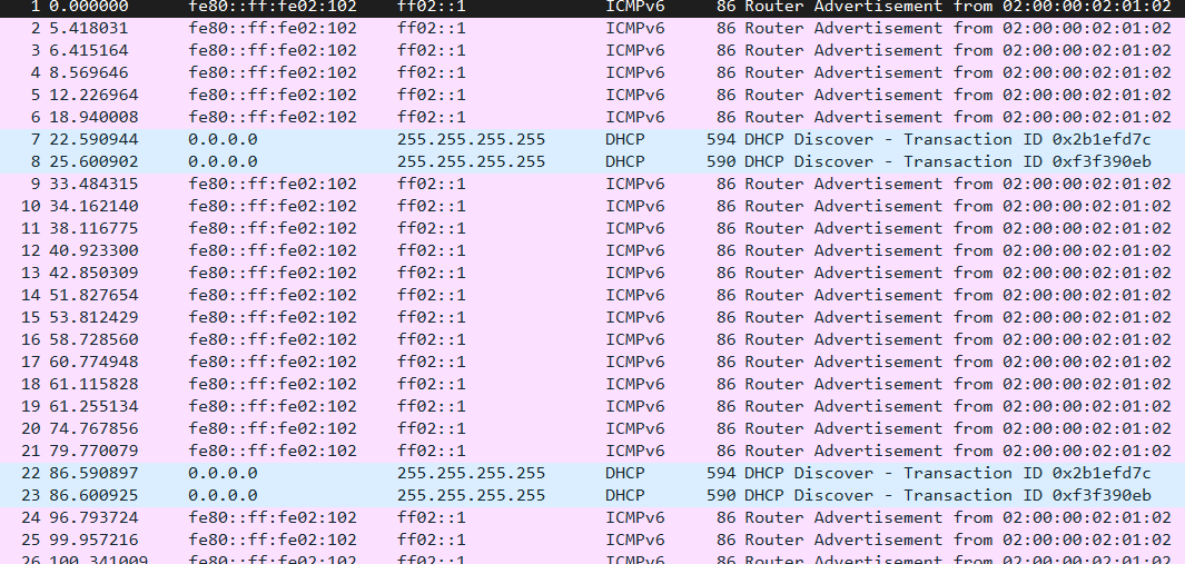

    Ich habe über das Capture Tool der Fritz Box die Netzverbindung mitgeschnitten. Wenn ich das mit meinen "oberflächlichen" Netzwerkkenntnissen richtig interpretiere bekomme ich weder eine IPv4 noch eine IPv6 zugewiesen?!
    In den Ereignissen der Fritz Box steht tatsächlich nur ein einziger Eintrag "Fehlergrund 2: DHCPv4 no answer on Discover" nichts zu IPv6 oder Link Status.
    Weiterhin habe ich nach über 60 min Wartezeit das Notebook noch mal direkt am ONT angebunden und Wireshark aufzeichnen lassen.
    Das sieht ziemlich ähnlich aus, wie der Mitschnitt der Fritzbox. Notebook sendet Discover, bekommt aber keine Antwort.
    Ich habe noch eine FB7390 im Keller mit der ich mal testen könnte, allerdings vermute ich fast, dass das Ergebnis das gleiche ist.
    Könnten die Ergebnisse von Wireshark darauf hindeuten, dass das Problem eher bei der DG zu suchen ist? Oder gibt es noch Punkte die ich selber testen könnte?

    Warum 362? Eigentlich sollte da keine VLAN ID nötig sein, aber wenn dich die DG falsch konfiguriert hat, dann eher auf 360, der ID für den DG Router.
    Da sieht man aber Router Advertisements, in beiden Screenshots. Darauf müssten die Geräte mit DHCPv6 Requests reagieren. Stell mal um auf "Native IPv6 Verbindung".
    Okay, dann habe ich das wohl falsch interpretiert, was kann die Ursache dafür sein, dass die Geräte nicht antworten?
    Gibt es bei der Direktanbindung des Notbooks außer aktivem DHCP noch etwas zu beachten?

    Im wireshark der Fritz-box captures sieht man auch ausschließlich DHCP Discover und Router Advertises.

    Genau, aber dafür muss man sich die Pakete im Detail ansehen. Oben bei den Layer 2 Informationen taucht die VLAN ID als eigene Schicht auf. Ist nicht ganz einfach zu finden. Ist da was?
    Ja, ist AON. Ausbau war 2016 und Anschlussaktivierung 2017.
    Aus der Zeit ist mein Anschluss auch. Unser Ort wurde 2016 aktiviert, mein Anschluss 2017 (Neubau, deshalb Nachanschluss).
    Ja, die Router Advertisements enthalten die Infos über den DHCP Server und die Dafault-Route. Damit weiß die Fritzbox dann, wie sie den DHCP Request absetzen muss. Rapid Commit ist ja an bei dir, oder?

    Laptop direkt am ONT war ebenfalls nicht erfolgreich.
    In meinem Beitrag oben der zweite Screenshot ist vom Wireshark mit Laptop direkt am ONT.
