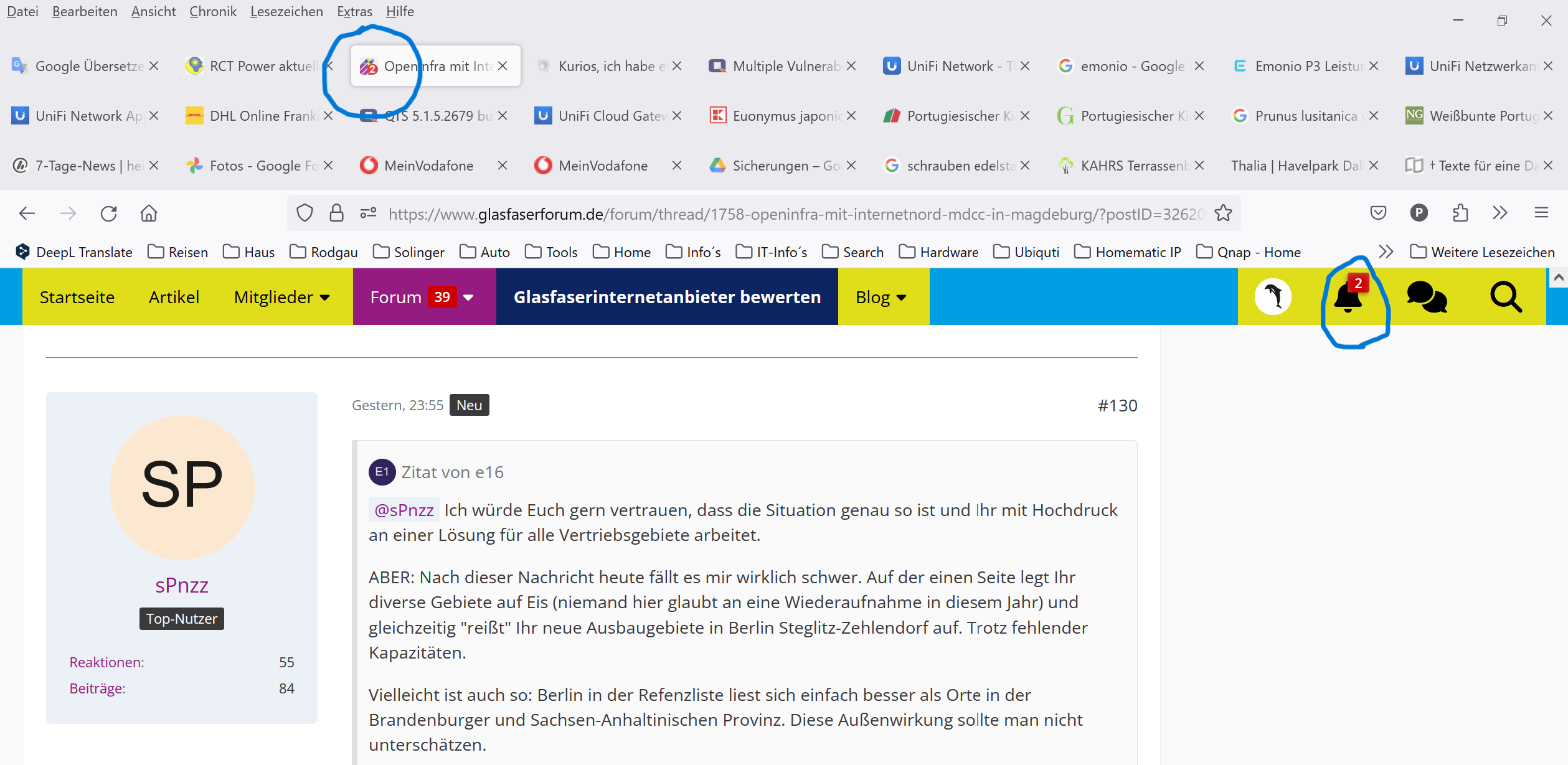

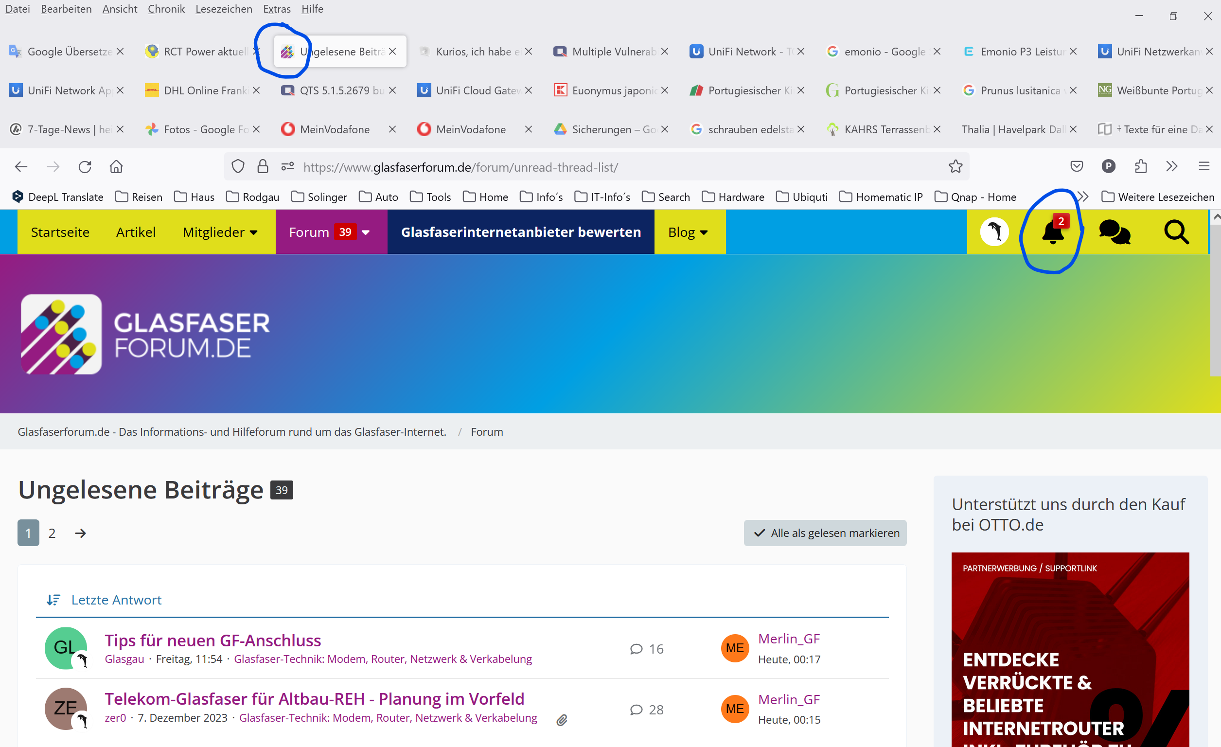

    Hier noch ein kleiner Bug.
    Bei der Glocke werden die mir nicht gelesenen Beiträge angezeigt. Die passierte auch im Tab.
    Jetzt wird dies nicht mehr angezeigt, wenn man in den Übersichten von dem Forum und ungelesene Beiträge ist.
    Aber es wird noch im Tag angezeigt, wenn man in einzelnen Threads ist.

    • 12. März 2024 um 15:10
    Das ist bei mir leider ebenfalls so. Ist nicht synchron. Auch hier müssen wir auf den Woltlab-Hersteller warten.
