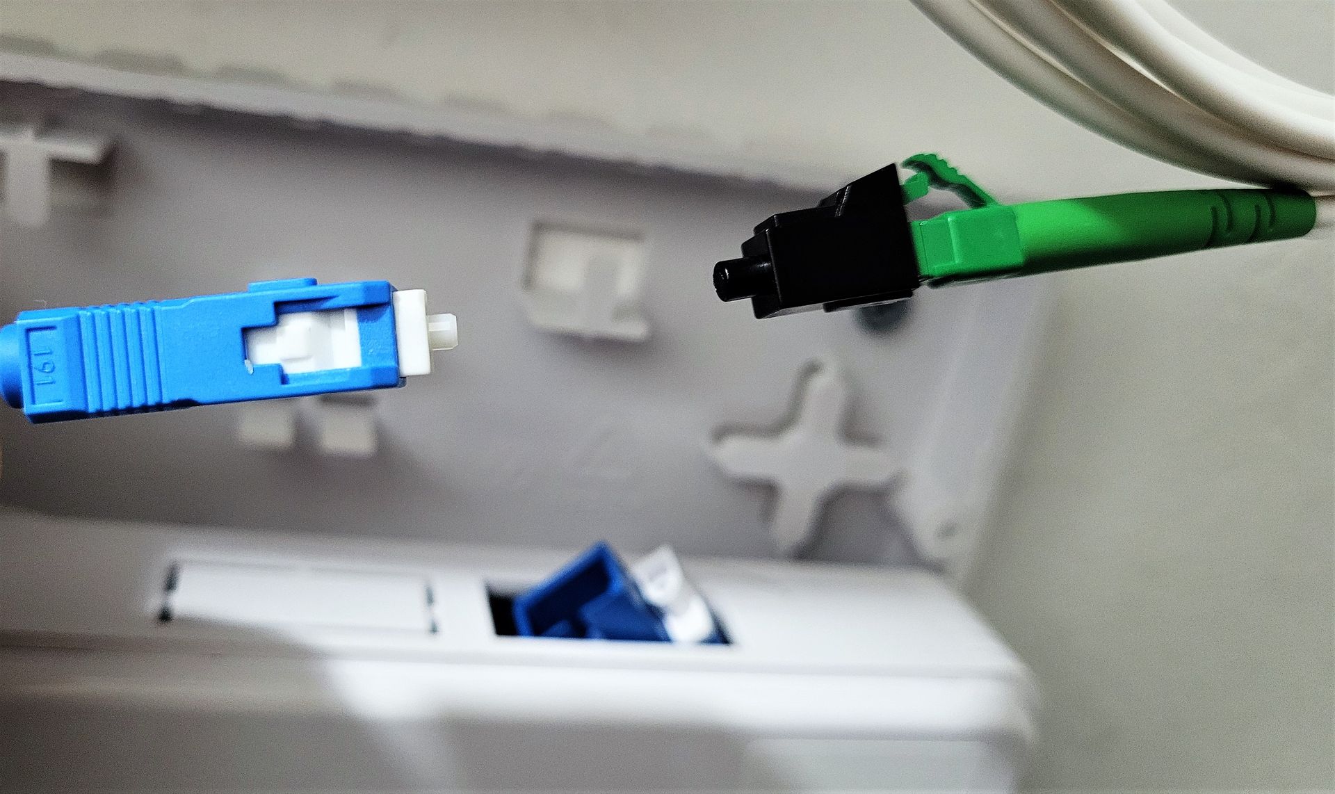

    Hallo zusammen, ich bräuchte mal euer Schwarmwissen. Kann mir jemand sagen mit welchem Adapter ich hier eine Verbindung zustande bekomme, vielleicht auch einen Link wo ich den Adapter kaufen kann. Im vorraus besten Dank.
    Von CTS HES-3106 zu Fritz Box 5590 Fiber

    Adapter SC/UPC auf LC/APC z.B. bei Ebay oder bei Amazon suchen.

    Da würde ich eher den Umweg gehen und ein Patchkabel und 2 Kupplungen kaufen...
    Patchkabel SC/UPC auf LC/APC und jeweils eine Kupplung SC/UPC auf SC/UPC und LC/APC auf LC/APC

    Das Thema Stecker/Adapter/LWL-Kabel und HES 3106 wurde schon sehr häufig behandelt. Z.B. hier:
    RE: FTTH / Premium-Netz via Open Infra
    Erstmal zum Thema: Die Schnittstellenbeschreibung wurde in diesem Kommentar verlinkt. Der ist leider nicht direkt mit einer Suche nach "3106" zu finden, aber mein Kommentar ist es und verlinkt darauf. Dort steht, dass der Anschluss mit dem Standard 1000BASE-BX (1310nm/1550nm) an einem SC/APC Stecker bereitgestellt wird (da steht APC CS, man muss ein wenig raten, was gemeint ist.) Du brauchst für eine Verlängerung oder Adaptierung eine SC/APC-SC/APC Kupplung (die wird aber "Adapter" genannt,…
