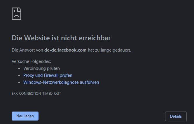

    So das Problem besteht immer noch. Wenn der PC mal ne weile einfach nicht benutzt wird und ich dann mich ran setze und eine Website öffne kommt meistens erstemal die Meldung vom Anhang. Kurz danach klappt es dann.
    Als wenn da irgendwas in den Standby geht und erstmal anlaufen muss danach.
