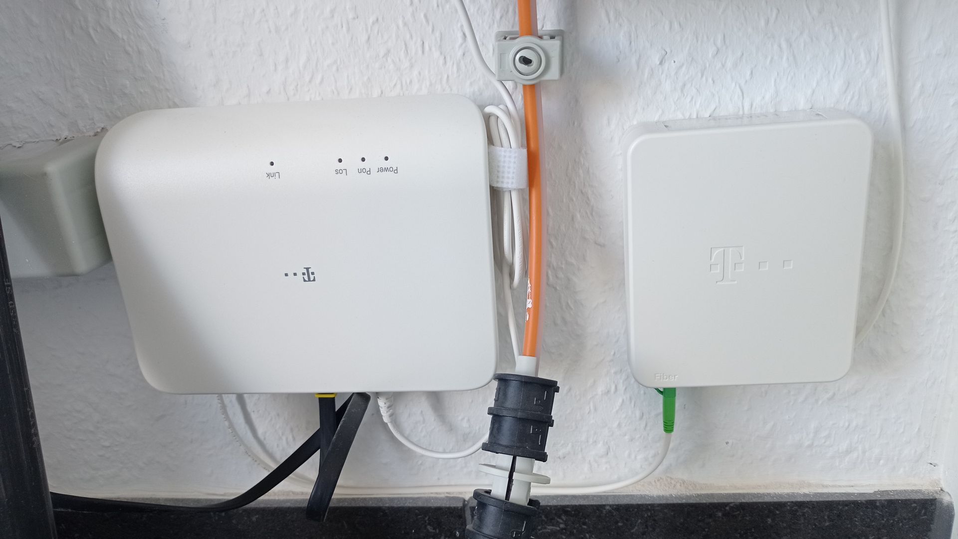

    Ich gehe mal davon aus, dass ich den Router einfach nur an das GF Modem anschließen muss (siehe Foto 1). Richtig?

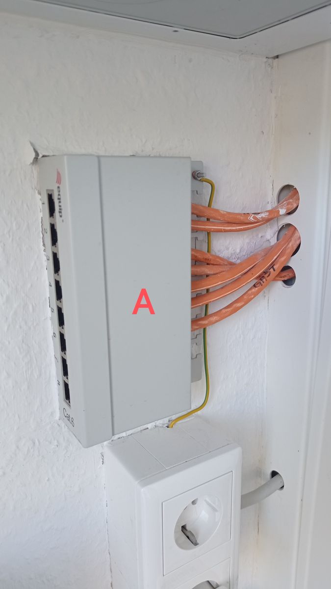

    Könnte ich auch das GF-Modem mit dem "Raum-Verteiler" A auf Foto 2 verbinden, und dann den Router in dem entsprechenden Raum anschließen?
    Hintergrund ist, dass das GF Modem in einer Art Verteilerschrank (also mit einer Tür verschlossen...) ist, und ich dort direkt dann ja mein Festnetztelefon nicht anschließen kann.

    Man kann das Bild nicht laden. Aber ja, einen Router schließt man normalerweise an das Glasfasermodem (ONT) an. Das mit "Raum-Verteiler" ist schwieriger zu beurteilen. Ist das ein Switch, oder ein Patchpanel? In jedem Fall erfordert das höchste Aufmerksamkeit, den je nachdem, was du vorhast, geht das nicht.

    Ja, das ist ein Patchfeld. Und wie genau willst du den Router jetzt anschließen? Sollen später auch Geräte in anderen Räumen vom Router per Kabel versorgt werden? Wie viele Leitungen laufen in jeden Raum? Nur eins oder vielleicht zwei?
    Wenn das alles so angeschlossen ist, wie du und ich es vermuten: JA.
    Allerdings kannst du den Router dann "nur" noch per WLAN nutzen bzw. die Router eigenen Netzwerkbuchsen für Kabelverbindungen verwenden.
    Falls du in anderen Räumen ebenfalls Internet an den dortigen LAN-Dosen haben möchtest, funktioniert diese Anschlussart nicht.

    Außer es sind Doppeldosen verbaut.

    Am ONT (Bild 2) ist ja ein schwarzes Netwerkkabel angeschlossen, du kannst das schwarze Kabel natürlich zum einen mit dem Patchfeld verbinden und den Router dann im jeweiligen Raum anschliessen wo das orange Netzwerkkabel endet oder du positionierst den Router im gleichen Raum wo der GF Anschluss liegt und patcht halt vom Router die LAN Ausgänge auf das Patchfeld... beide Wege sollten ohne Probleme klappen.

    Ist die Erdung des Patchpanels über den Schutzleiter einer Steckdose so üblich? Muss dabei etwas beachtet werden?

    Bin zwar kein Elektriker aber Erdung ist sinnvoll und imho muss man nichts weiter beachten.

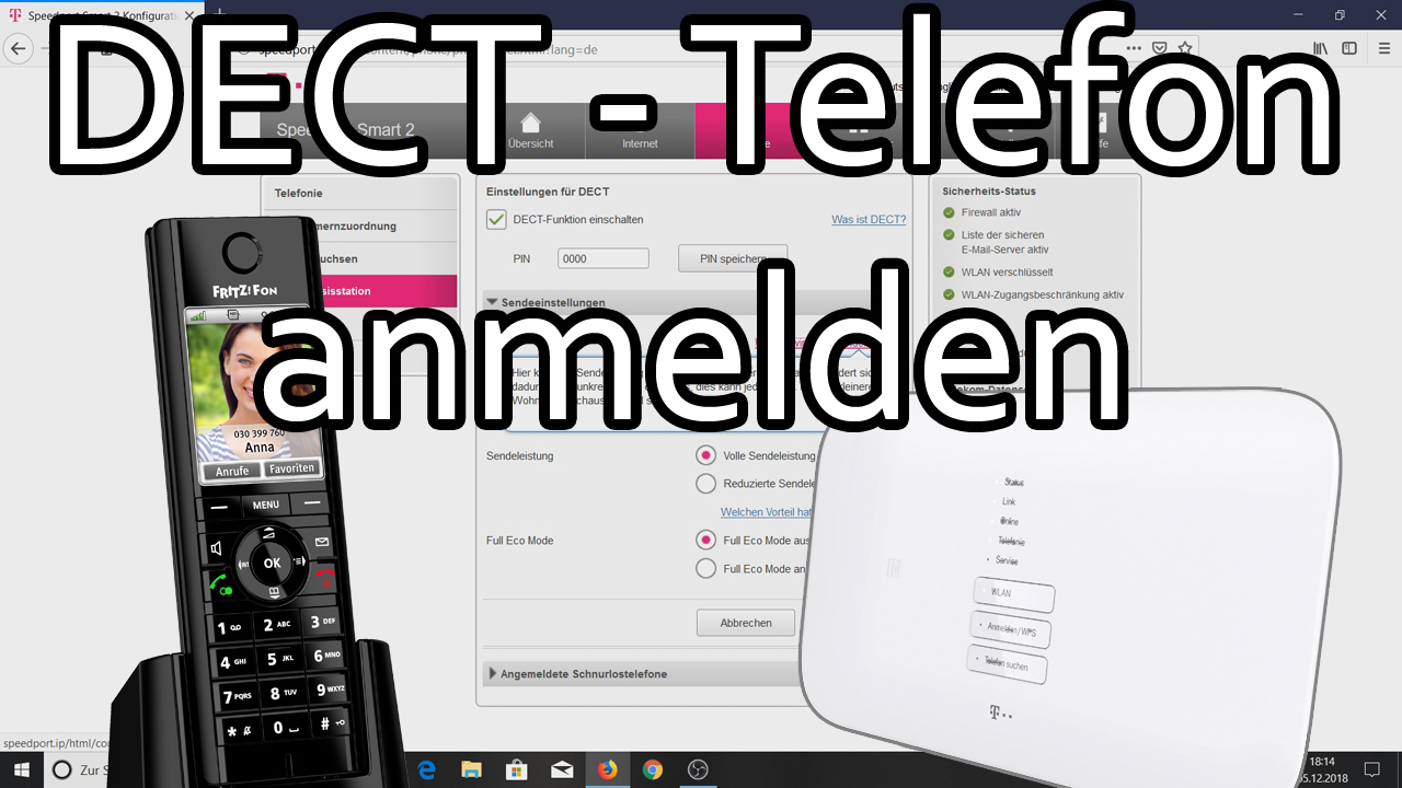

    Das bedeutet, das Du das Telefon nicht mit dem Speedport via Kabel verbinden musst, um telefonieren zu können.
    Die Ladeschale des Panasonictelefons funktioniert als DECT Basisstation. Diese muss mit dem Speedport Smart 4 verbunden werden, so hast Du es ja jetzt auch gemacht.
    Der Speedport-Router ist allerdings auch selbst eine DECT Basisstation und Du hast die Möglichkeit an diese das Mobilteil anzumelden (vorher an der Panasonic Station das Mobilteil jedoch abmelden).
    Im Speedport Handbuch ist das sehr kurz auf Seite 56 "Geräte ohne Stecker" beschrieben. Besser jedoch hier:
    Anmeldung schnurlosee Telefone | Telekom Hilfe
    Alternative Anmeldung DECT | Telekom Hilfe
    DECT Telefon anmelden und Rufnummer zuweisen beim Telekom Speedport Smart Router | knowaTEL GbR - Ihr Partner für Telekommunikation in Winsen (Aller)
    DECT Telefon an einem Telekom Speedport Smart Router anmelden. Der Speedport fungiert dabei als Basisstation. Öffnet zunächst euren Browser und gebt…
    knowatel.de
