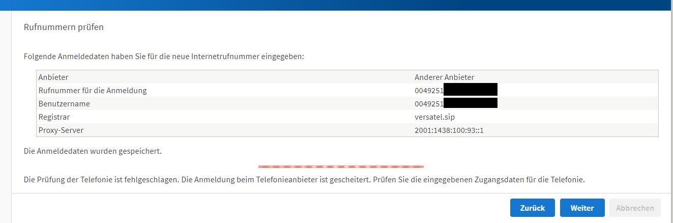

    Nur leider bekomme ich die Telefonie nicht eingerichtet. Ich habe Daten bekommen für : Benutzername, Passwort, SIP-Registrar, SIP-Proxy.
    Egal wie ich diese versuche einzugeben in der FRITZ!Box bekomme ich immer eine Fehlermeldung. „Ihre Zugangsdaten stimmen nicht“.
    Hast du bei dir die Telefonie auch eingerichtet? Hast du ein paar Tipps oder jemand anders ?

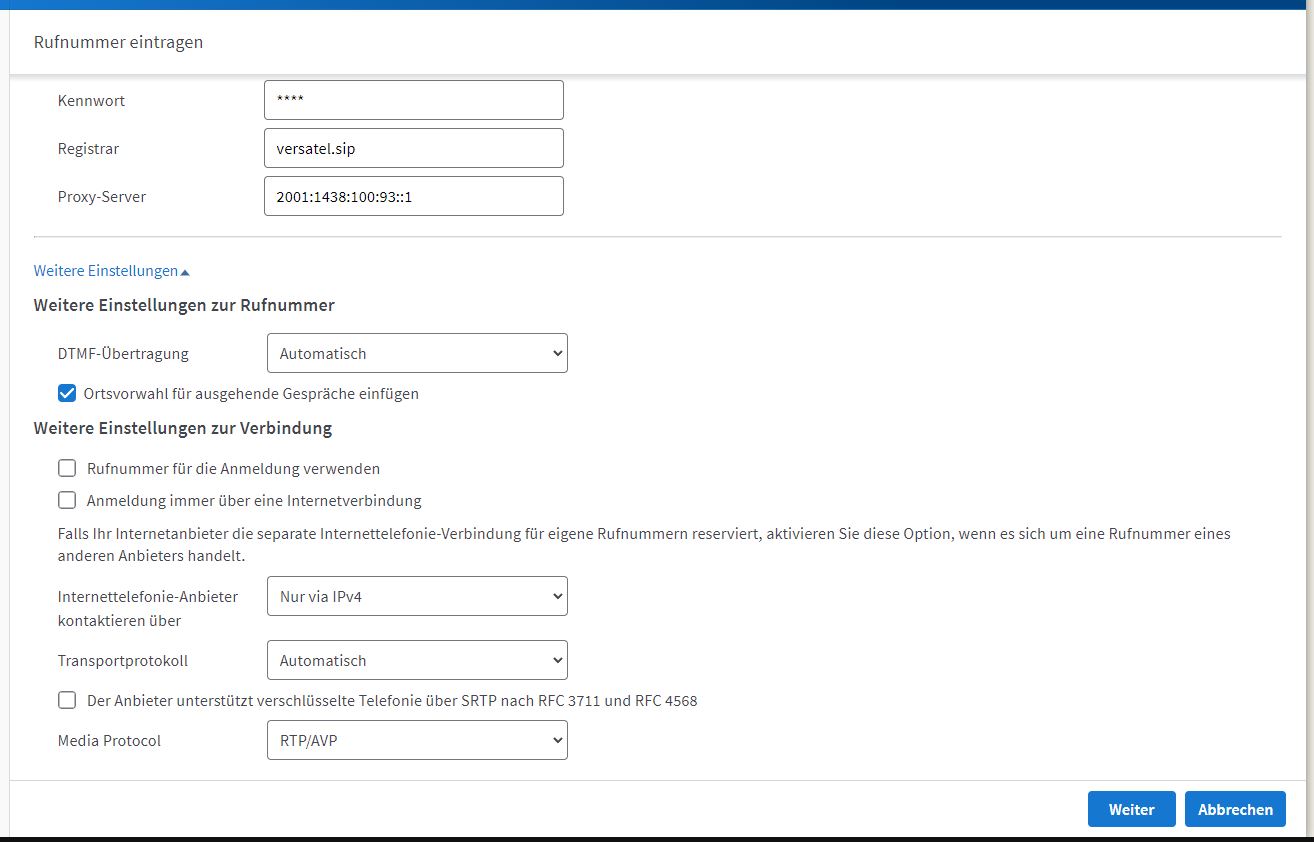

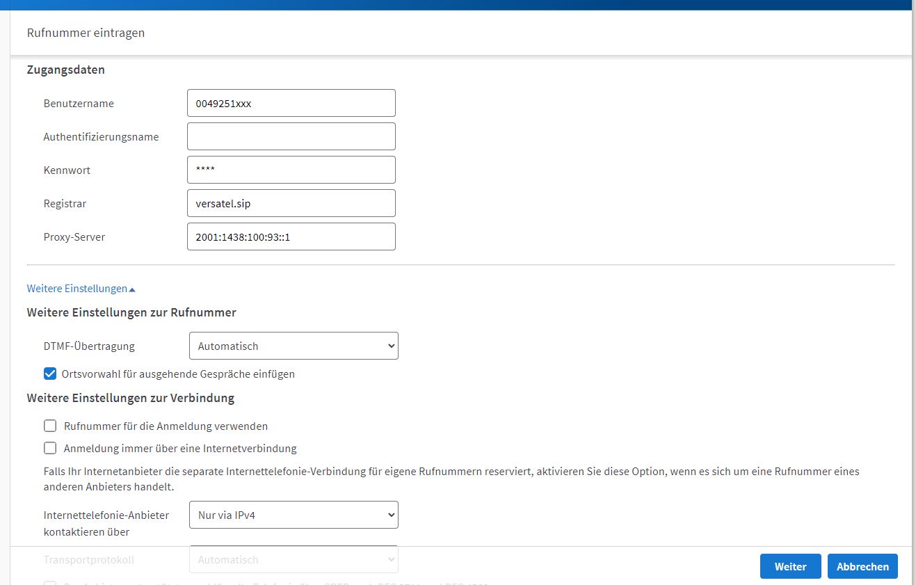

    Du hast einen Konflikt mit IPv4/IPv6.
    "Telefonie nur über IPv4 kontaktieren..."
    • 7. April 2024 um 11:07
    Und trage mal deinen Benutzernamen zusätzlich unter Authentifizierungsname ein.

    Und ob du überhaupt ein IPv6-Prefix/Adresse bekommen hast.
    • 7. April 2024 um 12:15
    Da der Proxy für die Telefonie mit einer IPv6 Adresse angegeben ist, solltest Du auch generell in der FRITZ!Box IPv6 aktivieren:
    IPv6 in FRITZ!Box einrichten | FRITZ!Box 7580
    avm.de
    Hier die Einstellung "Native IPv4-Anbindung verwenden" auswählen.

    IPv6 war in den Interneteinstellungen nicht aktiviert. Danke für den Tipp.
    Eine Rufnummer konnte ich registrieren. Eingehende und ausgehende Anrufe klappen. Leider bekomm ich keine weitere Nummer registriert.

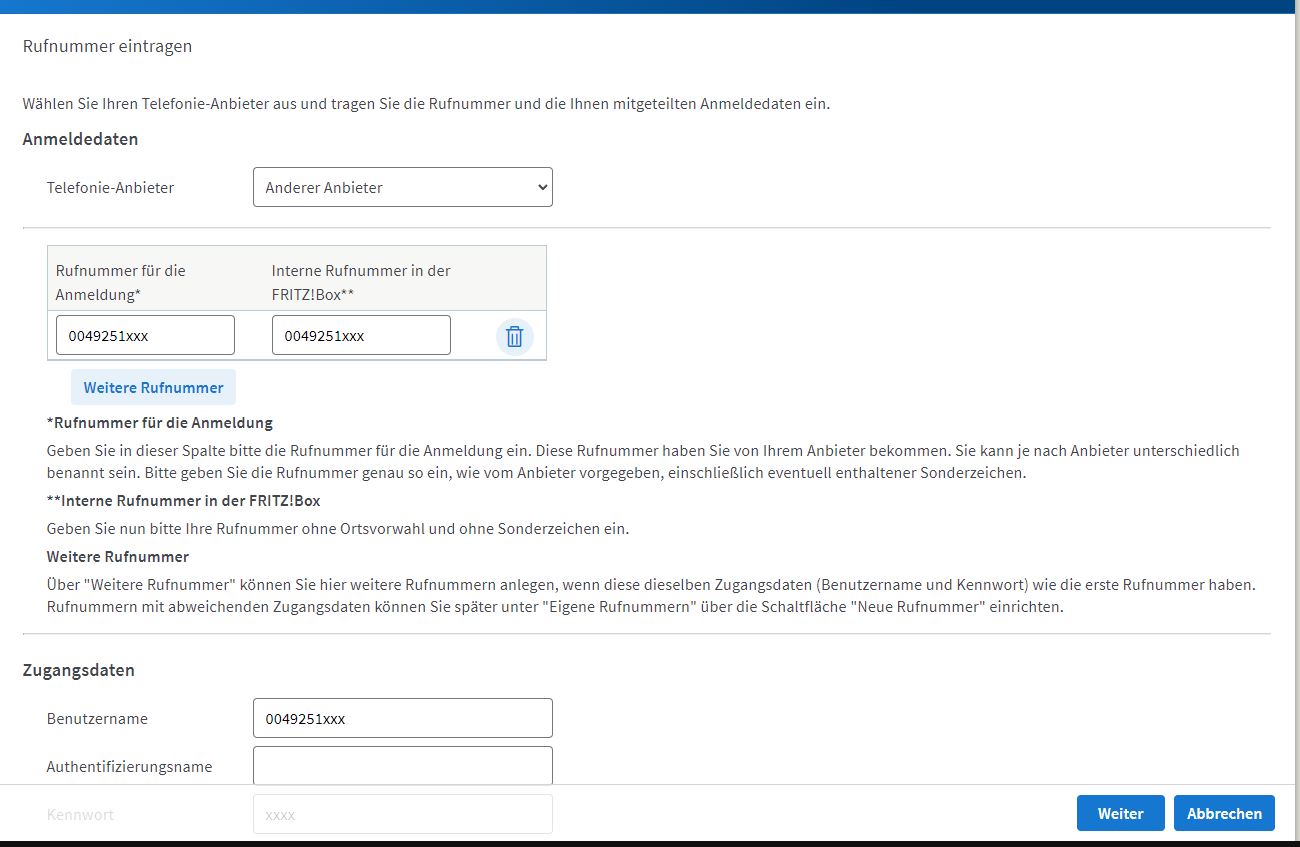

    Oben in dem Brief sehe ich nur eine Nummer. Welche weiteren Nummern willst du denn registrieren?
    Auf dem Bild ist mein Brief. Bei dem Brief von meinem Schwiegervater sind unter „Rufnummern“ noch 3 weitere Nummern im selben Format ( 0251-xxxxx ).
    Da wäre es ja spannend, welchen Fehler du präsentiert bekommst.

    Also: Erste Amtshandlung ist ein Werksreset und eine frische Einrichtung.
    Ist der Haken bei "Rufnummer für die Anmeldung verwenden" gesetzt? Sonst können die Rufnummern bei der Anmeldung nicht unterschieden werden.
    Nein den hatte ich nicht gesetzt. Wäre ein Versuch wert.
    EDIT: Versuch war erfolgreich. Danke.
