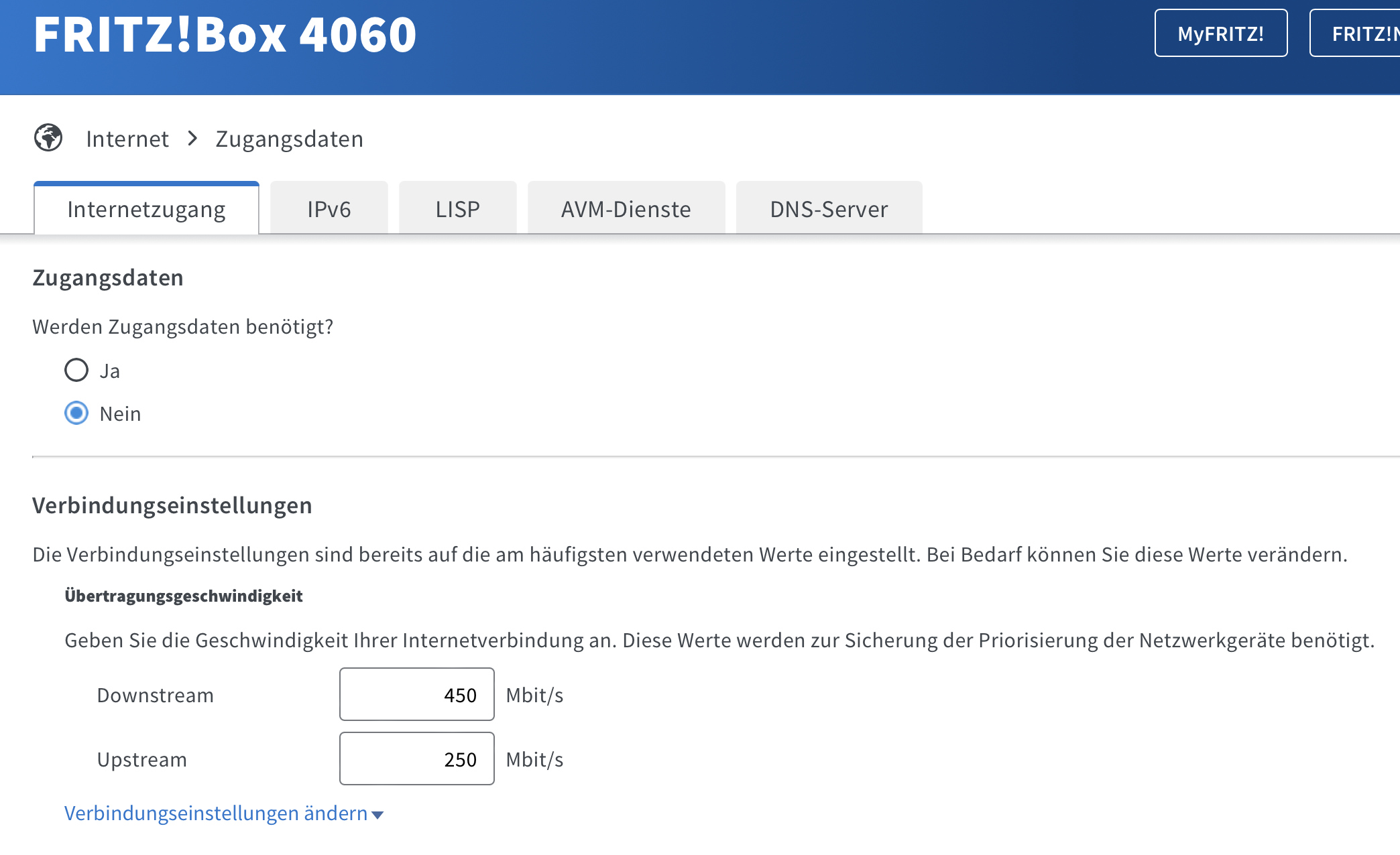

  • Luikupp
    13
    • 18. Oktober 2023 um 19:59
    Zitat von alpha_zulu
    Nein, das ist eine Einstellung in der FritzBox.
    Ja das hab ich angepasst. Fa bei ist mir aufgefallen das in der ISP FRITZ!Box 1000 up 1000 down stand. Sind ja „nur“ 1000up 200down

    Luikupp Hat sich was verändert, seit du die Werte angepasst hast?
  • Luikupp
    13
    • 18. Oktober 2023 um 20:54
    mbo77 leider garnicht. Meine UDM hat diese Einstellung auch. Auch da keine Veränderung
