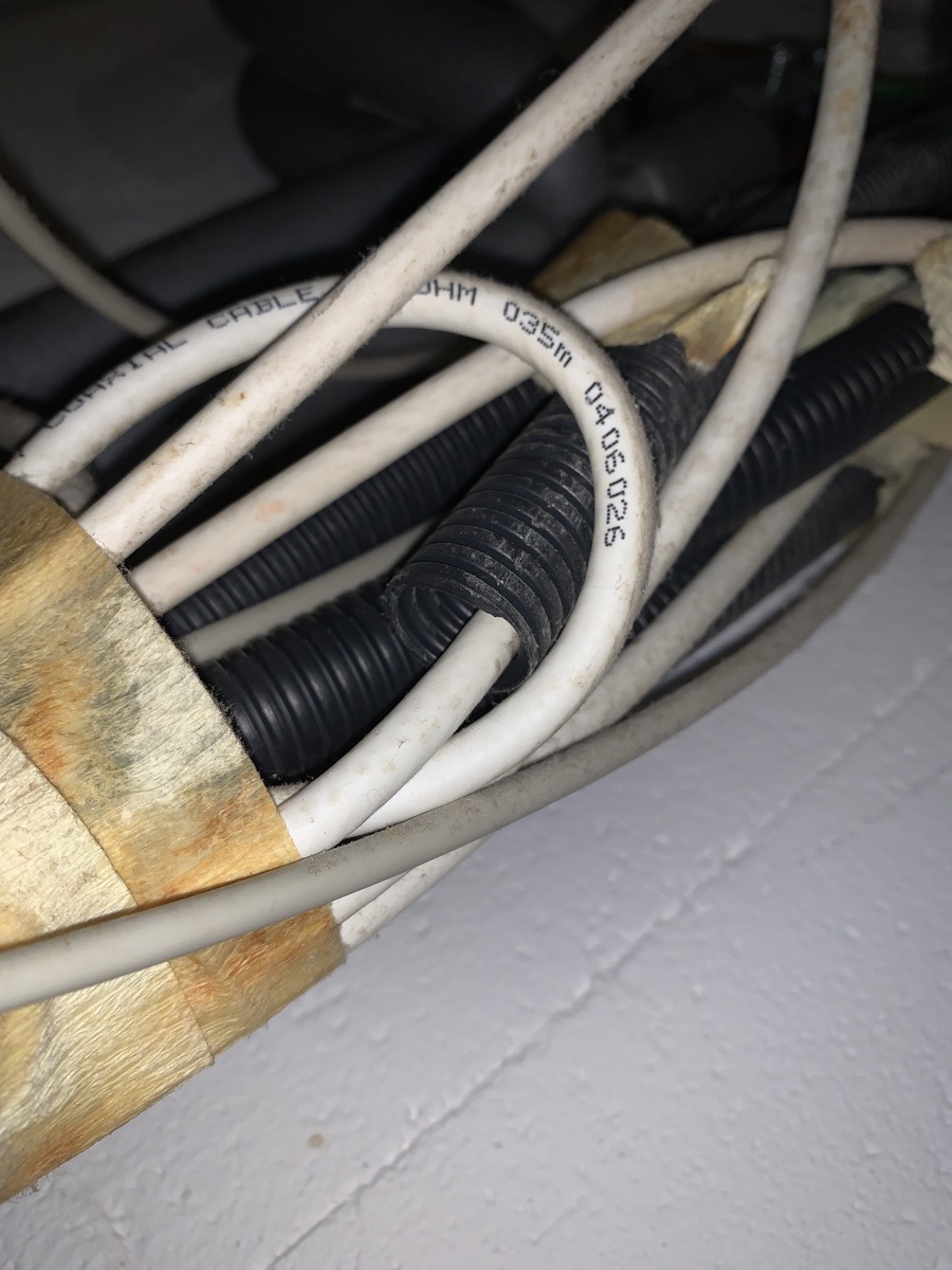

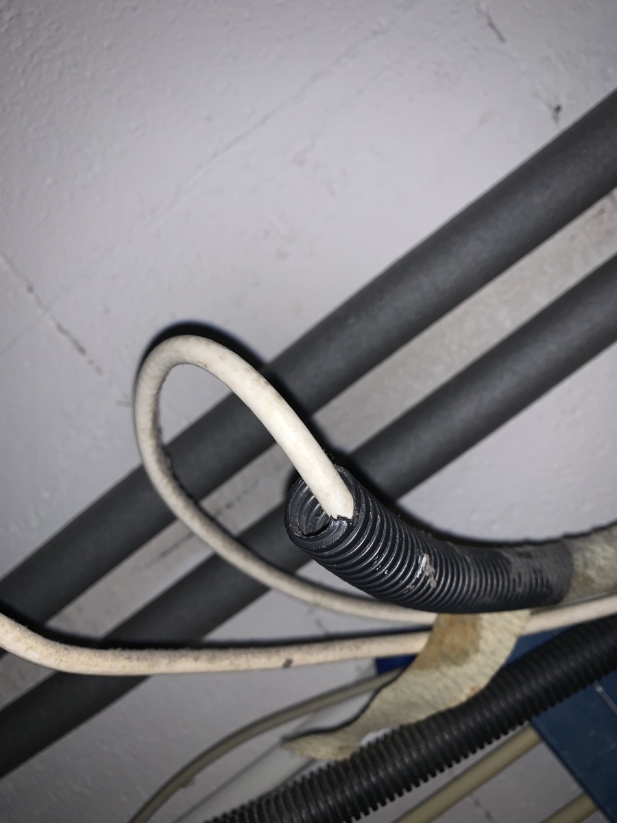

    • Die "geriffelten" Leerrohre beginnen im Keller und haben einen Durchmesser von 1,5 cm. Habe auch Fotos eingefügt (siehe Anhang)

    • Ich hätte zwar gerne 16 neue LAN Anschlüsse, aber bei dem Rohrdurchmesser ist das mit Cat7a Kabeln, leider sowohl mit Duplex Kabeln als auch mit zwei Simplex Kabeln wohl nicht mehr möglich. Ich lasse mich aber gerne eines Besseren belehren und würde mich freuen, wenn es trotzdem funktioniert :) Ein Aufsplitten des Kabels kommt leider nicht in Frage

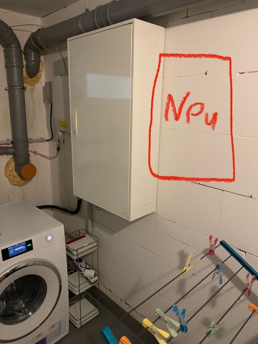

      • 248,66 kB
      • 900 × 1.200
