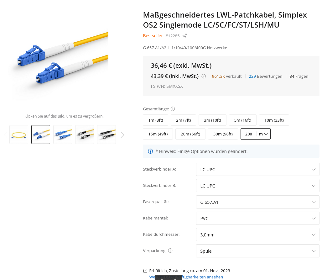

    Evtl. ist das sogar das bessere Gf-Kabel für deine Zwecke:
    https://www.fs.com/de/products/70220.html
    Üblicherweise liefert FS.com auch international aus.

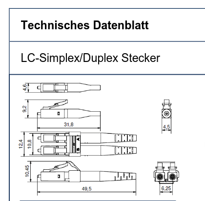

    Nach etwas Suche gestern habe ich ein Datenblatt für LC Stecker gefunden:
    Demnach würde sogar ein Duplexstecker durch ein Rohr mit 15mm Innendurchmesser passen.

    Eine Frage die mich bei FS.com beschäftigt:
    Warum dauert die Kabellieferung bis November?
    Deswegen habe ich gerade mal https://www.conbic.com/ angeschrieben.
    Das ist ein Kleinbetrieb in Deutschland der "realistischere" Lieferzeiten zu immer noch guten Preisen anbietet.

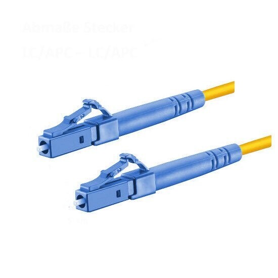

    40m Singlemode Glasfaserkabel OS2 gelb simplex LCU LCU
    Stecker: LC/APC-SC/UPC, OS2 gelb, Simplex, Fasertyp Singlemode, 9/125um, Ø 3.00mm, LSZH Mantel. LWL Innenkabel für die Verlegung in Gebäuden; Bündelader…
