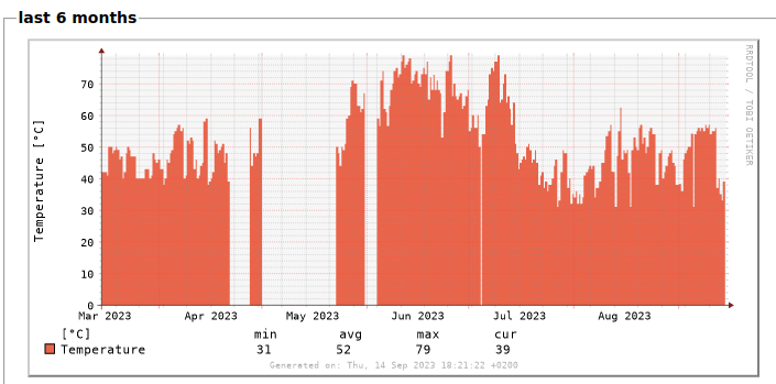

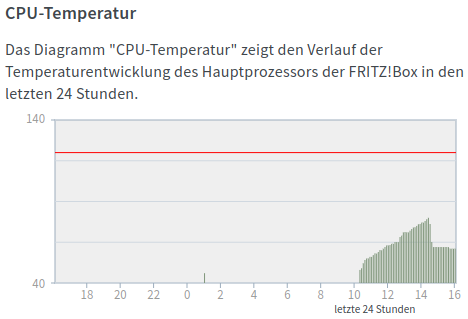

    meine 5590 steht auf einem ungedämmten Dachboden. Vorher hatte ich dort eine 7490. Auf dem Dachboden wird es im Sommer sehr heiß. Dieses Jahr habe ich einmal 50 Grad gemessen. Meine 7490 hat all die Jahre die Temperaturen ohne Probleme (CPU Temperatur deutlich unter der roten Linie) überstanden. 7490 war und 5590 ist "luftig" aufgestellt. Von unten kommt genug Luft nach, die nach oben ziehen kann.
    Sorge bereitet mir jetzt das SFP Modul.
    Ich lese immer was von Operating Temperature 0 - 70°C. Woanders habe ich einmal was gelesen von Ambient Temperature (Umgebungstemperatur) 0 - 70°C.
    Was würde wohl bei höheren Temperaturen mit meinem SFP Modul passieren? AVM konnte mir nicht anders auf meine Anfrage antworten, als dass die Fritzbox bis 40 Grad betrieben werden soll.
    Gibt es da Erfahrungswerte oder kann jemand schätzen, was passieren würde bei höheren Temperaturen?

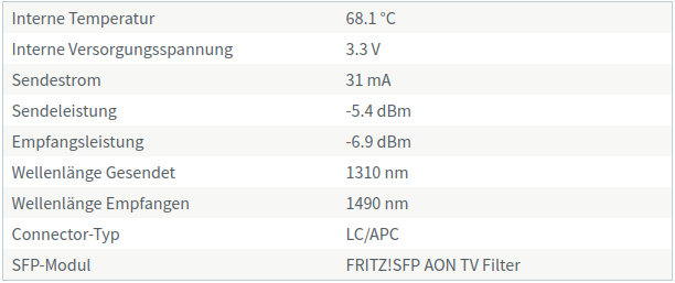

    Was zeigt denn die FB für eine Temperatur des Moduls an?
  • JohannesX
    25
    • 14. September 2023 um 17:54
    Aktuell sind auf meinem Dachboden 32°C, SFP Modul hat 60°C.

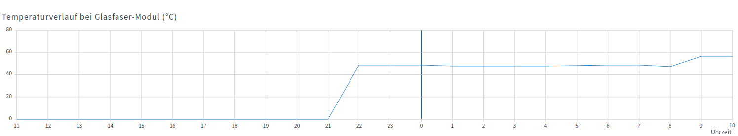

    • 14. September 2023 um 23:44
    Ich bekomme die 5590 mit Lüfter von 60 °C auf 48,7 °C. Bei Lüfterstufe 1 ist das

    • 15. September 2023 um 10:11
    gegen 9 Uhr habe ich mal den Lüfter aus gemacht
