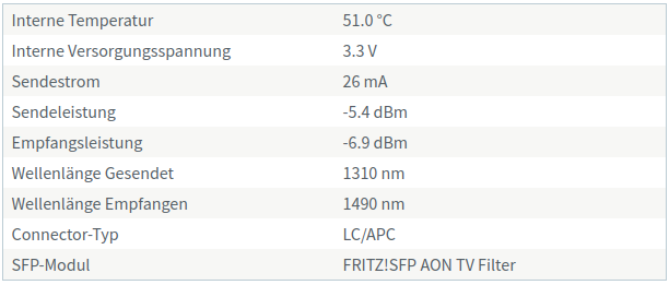

    Heute Vormittag ist der Lüfter angekommen. Anfangs war ich etwas enttäuscht, da der Luftstrom geringer war, als ich erwartet habe.
    Um 14:30 war die Umgebungstemperatur auf dem Dachboden 41,8°C. Die Temperatur vom SFP Modul betrug 68,1°C:
    Dann den Lüfter eingeschaltet. Innerhalb von 15 Minuten ist die Temperatur vom SFP Modul auf 53°C gesunken, also um rund 15°C.
    Jetzt um 16:00 sinkt die Umgebungstemperatur auf dem Dachboden wieder. So sieht es auf der Fritzbox aus:
    Ich bin positiv überrascht, dass trotz des geringen Luftstroms eine solche Kühlung möglich ist. Ich werde die Lösung so beibehalten, in Zukunft dann noch zusätzlich mit einer Thermostat Steckdose.
