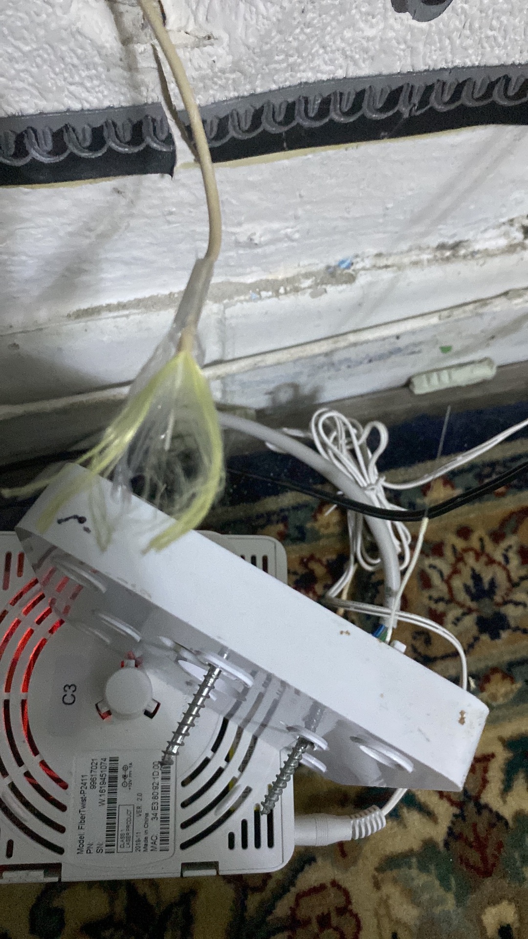

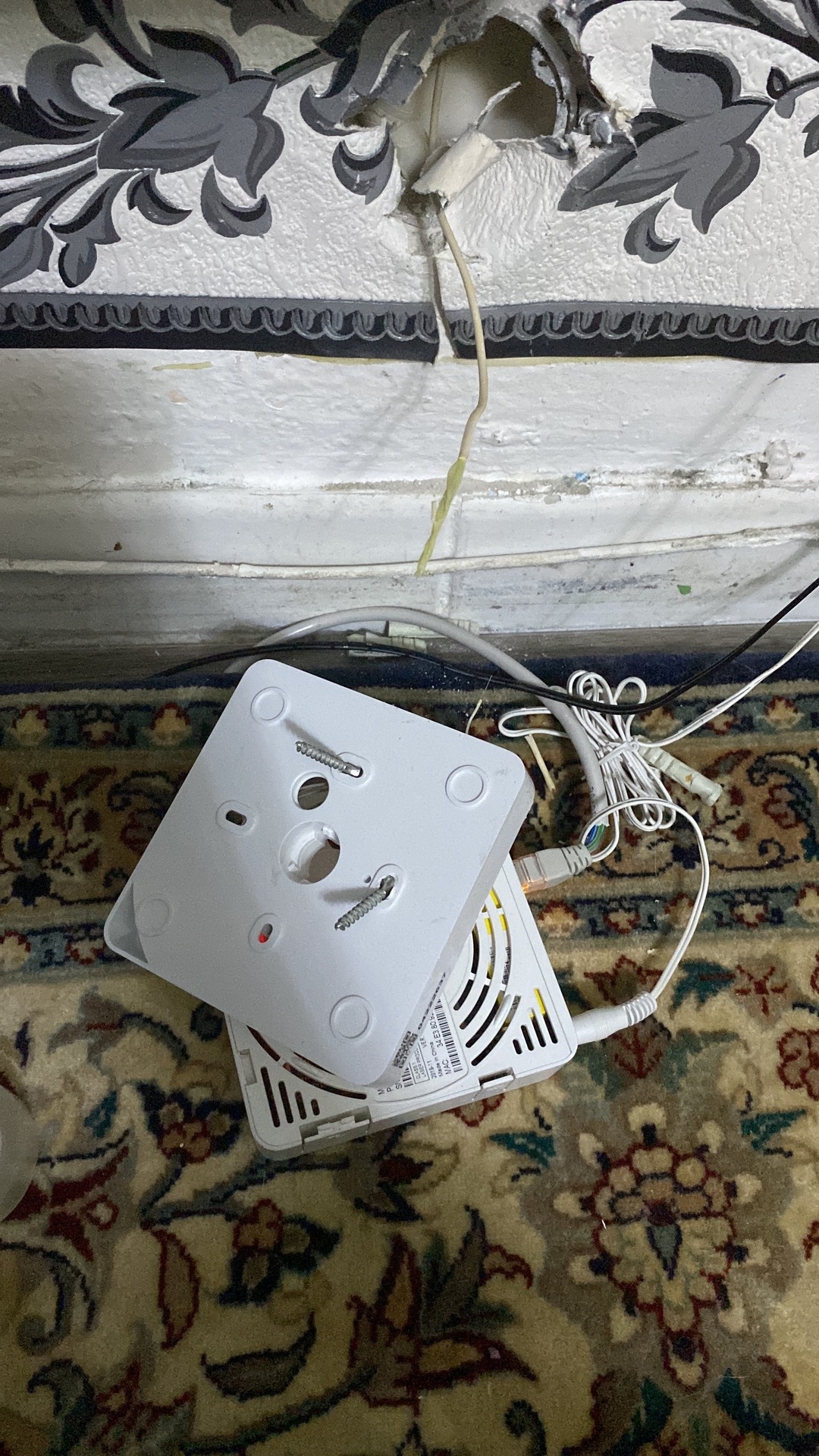

    Ich habe gestern meine Wohnung renoviert und bin unabsichtlich gegen meinen Glasfaser Anschluss geknallt. Beim gegen kommen ist anscheinend das Kabel gerissen was zur box angeschlossen war. Der Glasfaser Anschluss wurde mit damals von meinem Vermieter verbaut und ich habe jetzt bedenken ob ich jetzt eine große Summe Geld bezahlen muss um es zu reparieren. Ich wollte fragen ob es vielleicht möglich ist es selber zu reparieren und welche Werkzeuge man dafür benötigt, für mich is das WLAN nötig weil ich es für die Arbeit brauche.

    Du selbst kannst da ohne entsprechendes Gerät, Material und vor allem Übung gar nichts machen.
    Melde unverzüglich einen Ausfall bei deinem Provider. Wir hatten hier schon einen Bericht im Forum über solch einen Unfall. Da wurde gar nichts in Rechnung gestellt.

    Geht es nur mir so? Herausgerissene Dübel, da ist niemand "versehentlich" dagegen gekommen. Auch das gerissene Gf-Kabel deutet auf eine massive Krafteinwirkung hin.
    Da ist nichts einfach nur so beim Renovieren passiert.
    Damit sollte auch klar sein wer für die Beseitigung des Schadens aufzukommen hat. Der Verursacher!

    Merkwürdig ist eher, dass die Dübel lose daneben liegen. Eigentlich sollten die noch auf den Schrauben stecken :/
    War der vielleicht gar nicht so fest, wie er sein sollte?

    Gerade in alten Gebäuden, wo der Dübel kaum durch die sandige Putzschicht kommt und der Monteur vielleicht noch eine ebenso sandige Fuge dahinter getroffen hat, hält das kaum besser als Spucke.
    Und dann spielt die Glasfaser Zugentlastung ...

    Sorry, hier gebe ich "e16" Recht.
    Das war eine massive Einwirkung auf den Fiber Twist, denn das Faserleerrohr ist abgerissen und das Faser Füllmaterial auf langer Strecke liegt frei.
    Der Field Service wird Fotos machen und es weiterleiten. Das wird nach meiner Meinung ein Fall für die Haftpflichtversicherung.

    Wer dafür haftet, ist doch völlig unstrittig. Ggf. wird der Netzbetreiber das auf Kulanz instandsetzen.
    Und die Frage des OP ist doch klar beantwortet. In Eigenregie kann man das nicht reparieren.

    Ohne dem Fragesteller dies zu unterstellen, reiht sich der gezeigte Fall (BTW: Auf den Fotos ist nichts von einer Renovierung zu sehen) in ganz ähnliche Ereignisse ein: Magische Löcher in Zimmertüren, sich selbständig lösende Schließbleche an Eingangstüren und Schalter-/Steckdosenabdeckungen, die plötzlich verschwinden oder einfach so zerfallen. Alles erlebt.

    Vielleicht hätte der Fragesteller die Geschichte mit der Renovierung einfach weglassen sollen. Ich habe keine Lust auf derartige Märchen. Und ja, ich bleibe dabei, die beiden Fotos passen so gar nicht zur Schilderung der Hergangs.

    Ich weiss garnicht was dein Problem ist und das du mir solche Anschuldigungen abhängst? Wenn du es so sehr nötig hast kann ich dir Bilder schicken von meinem SPC Boden, ich habe einen neuen Boden für meine Wohnung angebracht und bin mal dagegen gekommen. Und zum Thema mit dem Dübel, die waren schon vorher locker, damals als mir das Gerät angebaut wurde haben die Arbeiter auch nur rangemacht und nicht stabil an die wand befestigt. Ich hoffe du bist mit der Antwort befriedigt und suchst dir andere Leute zum nerven.
