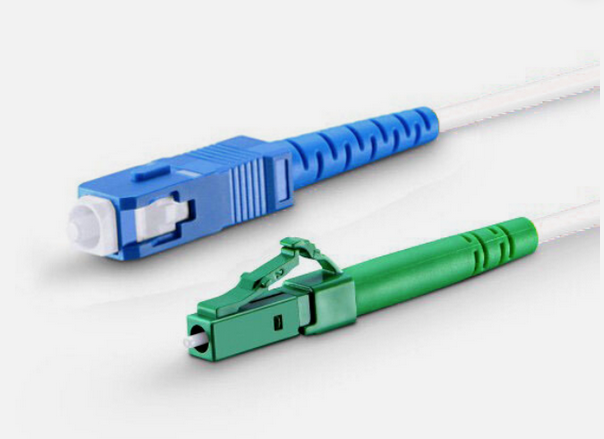

    Gibt es denn ein bestimmtes 10G AON Modul welches ich bräuchte? Und kann ich vorallem mein verlegtes Glasfaserkabel daran weiter betreiben?
    LWL Glasfaser-Kabel LC/APC auf SC/UPC Stecker
    Wenn ich jetzt noch ein neues Kabel brauche, dann lass ich es, wie es ist.

    Guten Abend,
    Kurze Frage:
    Ich habe die Leitung von Open Infra und Anbieter ist Internetnord 1000/1000mbit
    Ich nutze nicht die Box von OpenInfra/Internetnord, sondern den Glasfaseranschluss direkt aus der Wand an der Fritzbox 5690 Pro mit einem AON Modul. Leitung läuft gut mit ca. 940 mbit up und down.
    Ich überlege jetzt auf 2500/2500mbit hochzustufen, funktioniert das mit dem AON Modul, oder muss ich dazu das Modul, also zum mitgelieferten GPON Modul von AVM wechseln?
    Kann ich dann einfach mein Glasfaserkabel weiterbenutzen SC/UPC auf SC/UPC (siehe Anhang)

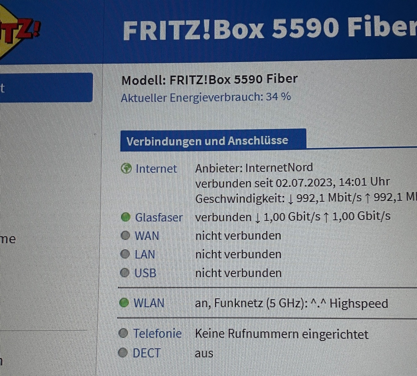

    • -104-
    • 2. Juli 2023 um 15:29
    Habe Dir hier mal meine Netwerkeigenschaften abfotografiert.
    Musste die Kamera umdrehen, da die Bilder sonst zu groß werden.
    Auch mit dem Lan sind es keine 1000mbit.
    Vielleicht hat InternetNord es gar nicht umgestellt?
    Beim Speedtest sind es immer kurzzeitig 800 rum, und dann geht er schlagartig runter.
    Laut Email und Vertrag ist umgestellt.
    Ich hatte vor kurzem hier gelesen, dass auch jemand Geschwindigkeitsprobleme hatte und irgendwas umgestellt hat, dann ging es.
    Ich finde leider den Beitrag nicht mehr
    Bei Verbindungseinstellung habe ich es umgestellt und er trägt selbstständig immer 996mbit ein.
    Ich denke die Leitung liegt auch an.

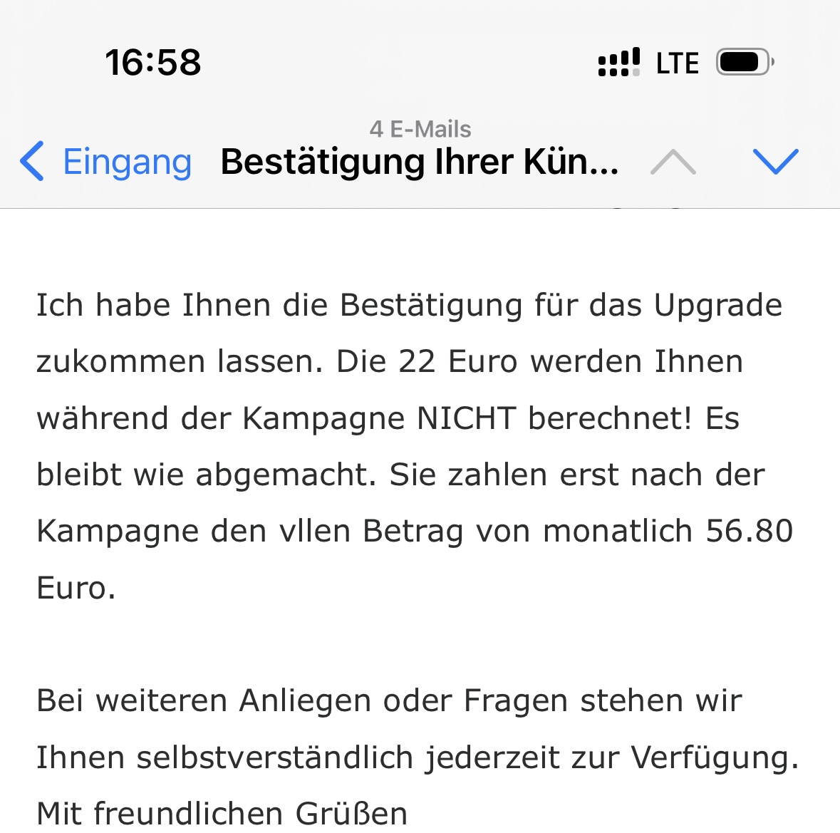

    • 30. Juni 2023 um 17:00
    Hi nochmal,
    Also hier nochmal schriftlich.
    Alle die von 500mbit auf 1000mbit während des Aktionszeitraum aufstocken, zahlen nichts für die schnellere Leitung.
    Erst nach dem kostenlosen Jahr wird es mehr kosten.
    Viel Spaß mit dem Gratis upgrade 😜

    Alles klaro ich danke euch.
    Der Fehler war, dass ich nicht am AON Modul angeschlossen habe, sondern am XGS PON Modul.
    Das Zauberzeug ist:
    Steckverbinder A: SC UPC
    Steckverbinder B: LC APC
    Dankeschön ich melde mich wenn verbunden :)
