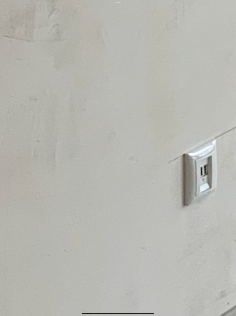

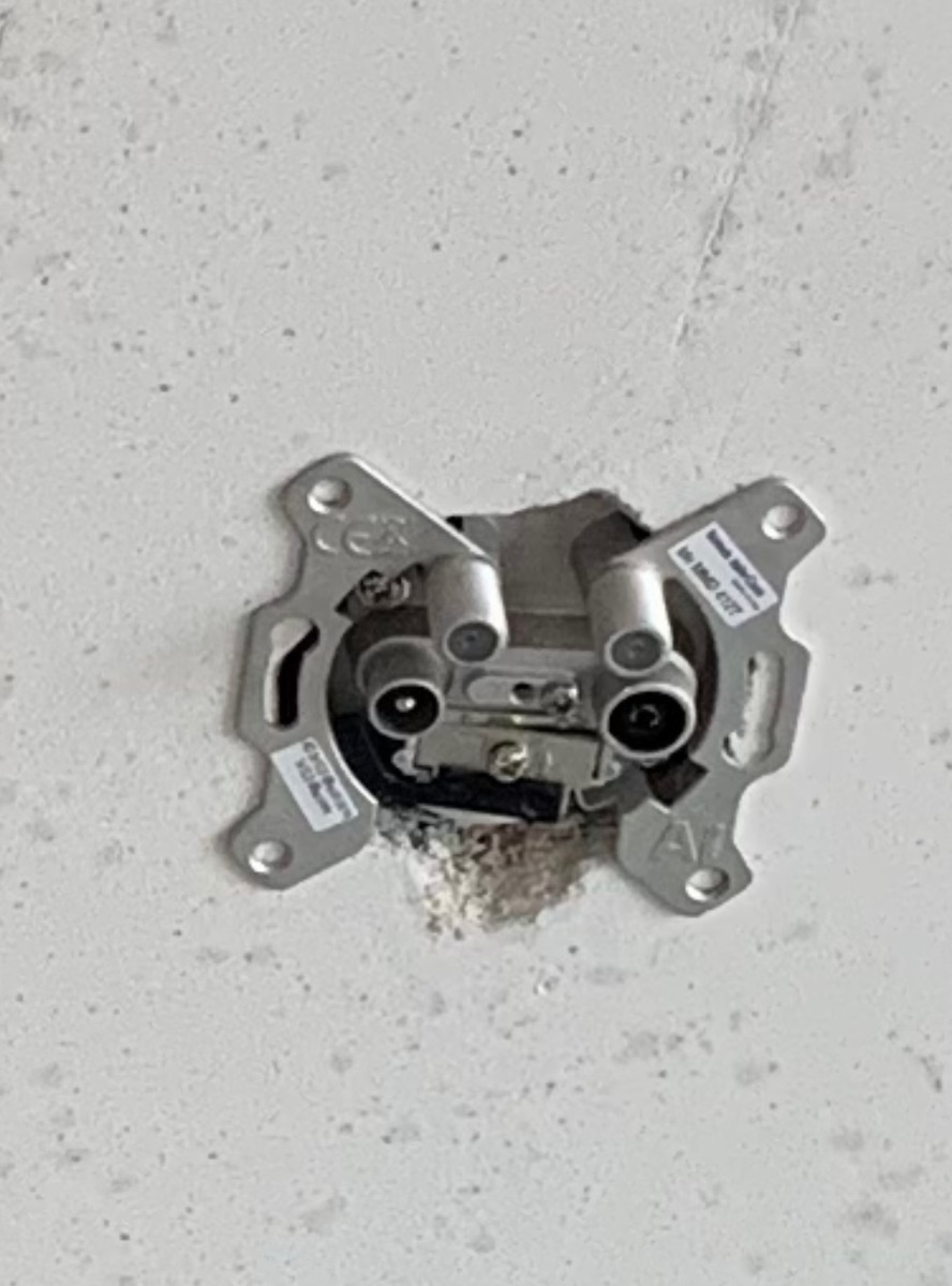

    Ich bin neu hier im Forum und erstmal ein „Hallo“ in die Runde ;)
    Ich beziehe zum 1.7. eine Neubauwohnung ( Mfh) und habe bis jetzt diese Anschlüsse in der Wand verbaut. Weitere, außer Strom, sind nicht vorhanden. Ich kenne mich nicht sonderlich gut mit Glasfaseranschlüssen aus, aber sieht so ein FTTH Anschluss aus bzw. ist dieser so möglich ? Laut Telefonat mit der Telekom soll es nämlich ein FFTH Anschluss geben.
    Vielleicht kann mich hier jemand aufklären, wie dann der Anschluss aussehen könnte. Möchte mir nämlich im Vorfeld die Fritzbox 5590 zulegen.
    Vielen Dank im Voraus
    VG Thomas

    • 8. Juni 2023 um 15:24
    Das zweite Bild ist sehr schwer zu erkennen, aber nach Glasfaser sieht beides nicht aus. Das zweite Bild könnte links eine RJ45 Dose haben, aber das Bild ist einfach zu schlecht. Man erkennt es nicht, es schaut eher nach einer herkömmlichen TAE Dose aus. Es könnte auch ein FTTB Anschluss sein, der über die Telefonleitung (zweites Bild) in die Wohnung gegeben wird (G.fast). Aber FTTH ist da offenbar nicht.
    Mit einer 5590 kannst du an beiden Anschlüssen erst mal nichts anfangen, da bräuchte es noch ein extra Modem davor. Dann stellt sich allerdings die Frage, ob man nicht direkt eine passende Fritzbox nimmt. Bei G.fast muss man da sehr aufpassen, die Auswahl ist klein.
  • nordbaby
    31
    • 8. Juni 2023 um 15:26
    Moin.
    Nein, Bild 1 ist ein Kabelanschluss bzw. Satellitenanschluss.
    Bild 2 ist ein "normaler" Telefonanschluss der Telekom (TAE-Anschluss).
    Mit Glasfaser haben diese beiden Anschlüsse nichts zu tun.
    Viele Grüße
    nordbaby

  • DrAcid
    11
    • 8. Juni 2023 um 15:34
    Ja, die Aufnahmen sind schlecht. Ist leider noch nicht fertig und die Aufnahmen hatte jemand anders gemacht und diente eigentlich nur den Räumen. Habe sie nur vergrößert. Versuche nächste woche mir das mal selbst anzugucken, aber die Telekom hat mir versichert es handelt sich um Glasfaser FTTH und ich kann Glasfaser 1000 auch schon buchen. Ich, als Laie, kann mir das so auch nicht vorstellen
    7.553
    • 8. Juni 2023 um 16:20
    Ausgehend von den Fotos muss man sagen: Du hast kein FTTH in deiner Wohnung, bestenfalls in einem Raum für die Allgemeinheit einen APL/HÜP.
    Wenn es von der Telekom einen Glasfaseranschluss gibt, dann ist es sehr wahrscheinlich, das der Glasfaser-APL/HÜP im gleichen Raum angebracht ist, wie der Telefon-APL und/oder der Verteiler für Kabel-/Satellitenfernsehen.
    Ist dir etwas von Baumaßnahmen in dem Gebäude und deiner Wohnung bekannt? Von dem Glasfaser-APL/HÜP mussen noch Glasfaserkabel in die einzelnen Wohnungen gehen, dort befindet sich dann die Gf-TA Dose. Von der Funktion her ähnlich der abgebildeten TAE-Dose, jedoch mit Glasfaserkabel und nicht mit Kupferkabel angeschlossen. Leider gibt es da völlig unterschiedliche Bauformen, so das ein Foto nicht hilfreich ist.

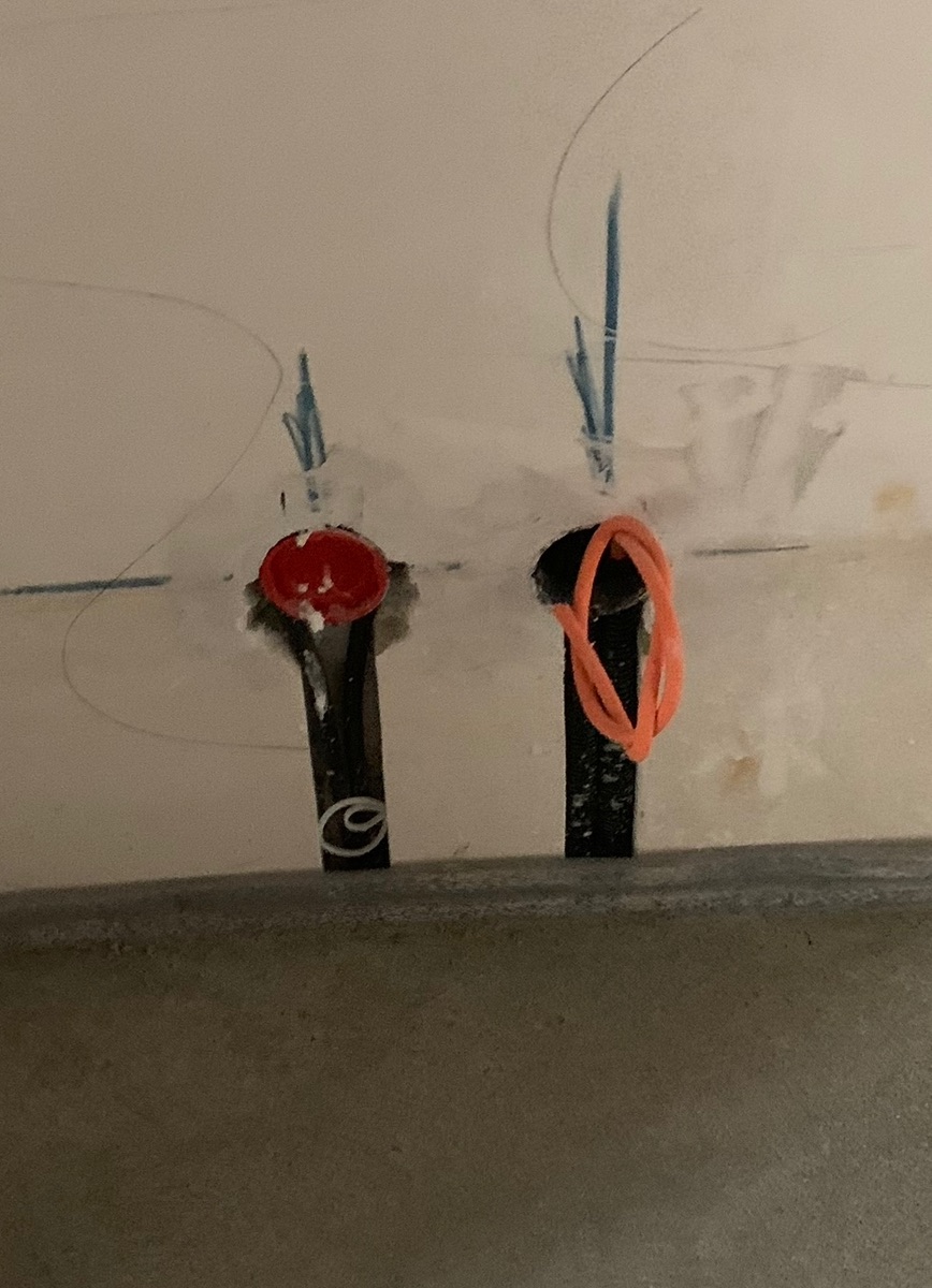

  • DrAcid
    11
    • 8. Juni 2023 um 18:47
    Ein Freund von mir war gerade nochmal für mich gucken und hat in der diele noch das gefunden. Leider noch ohne Dosen. Vielleicht wird das ja der Anschluss werden. Wir werden in den nächsten tagen sehen.trotzdem erschließt sich mir nicht wieso man dann noch die TAE Dose im Wohnzimmer verbaut.

    7.553
    • 8. Juni 2023 um 18:57
    Leider ist die Auflösung des Fotos zu schlecht. Wenn das orangefarbene Objekt auf der rechten Seite hohl ist, dann ist es ein Mikrokabelrohr in das die Faser eingeblasen wird. Es kann allerdings auch ein (Kupfer)Verlegekabel für eine RJ-45 Dose sein. Ich gehe nicht davon aus, das es eine gesonderte Leitung für einen Rauch/Brandmelder ist, das würde an dieser Stelle keinen Sinn ergeben.
  • DrAcid
    11
    • 8. Juni 2023 um 19:05
    Erstmal danke für Eure schnellen und sehr detaillierten Antworten. Das hilft mir wirklich sehr.
    Das Foto ist schlecht, da ich nur bis 1MB hochladen kann.aber das orangene Kabel ist hohl. Im Wohnzimmer, wo jetzt die TAE Dose dran ist hing ebenfalls zuvor ein orangenes hohles kabel raus.
    7.553
    • 8. Juni 2023 um 19:18
    Wen dem so ist, dann mach dir schon jetzt Gedanken in welches Mikrokabelrohr die Faser eingeblasen werden soll. Das bestimmt den Standort der Gf-TA Dose.
    Im Umkehrschluss sollten in dem Technikraum zwei orangefarbene Mikrokabelrohre für deine Wohnung zu finden sein.
  • west
    211
    • 8. Juni 2023 um 21:07
    HubeBube Könnte das nicht ein CAT Kabel (Netzwerkkabel) sein?

    7.553
    • 8. Juni 2023 um 21:20
    Siehe #14
