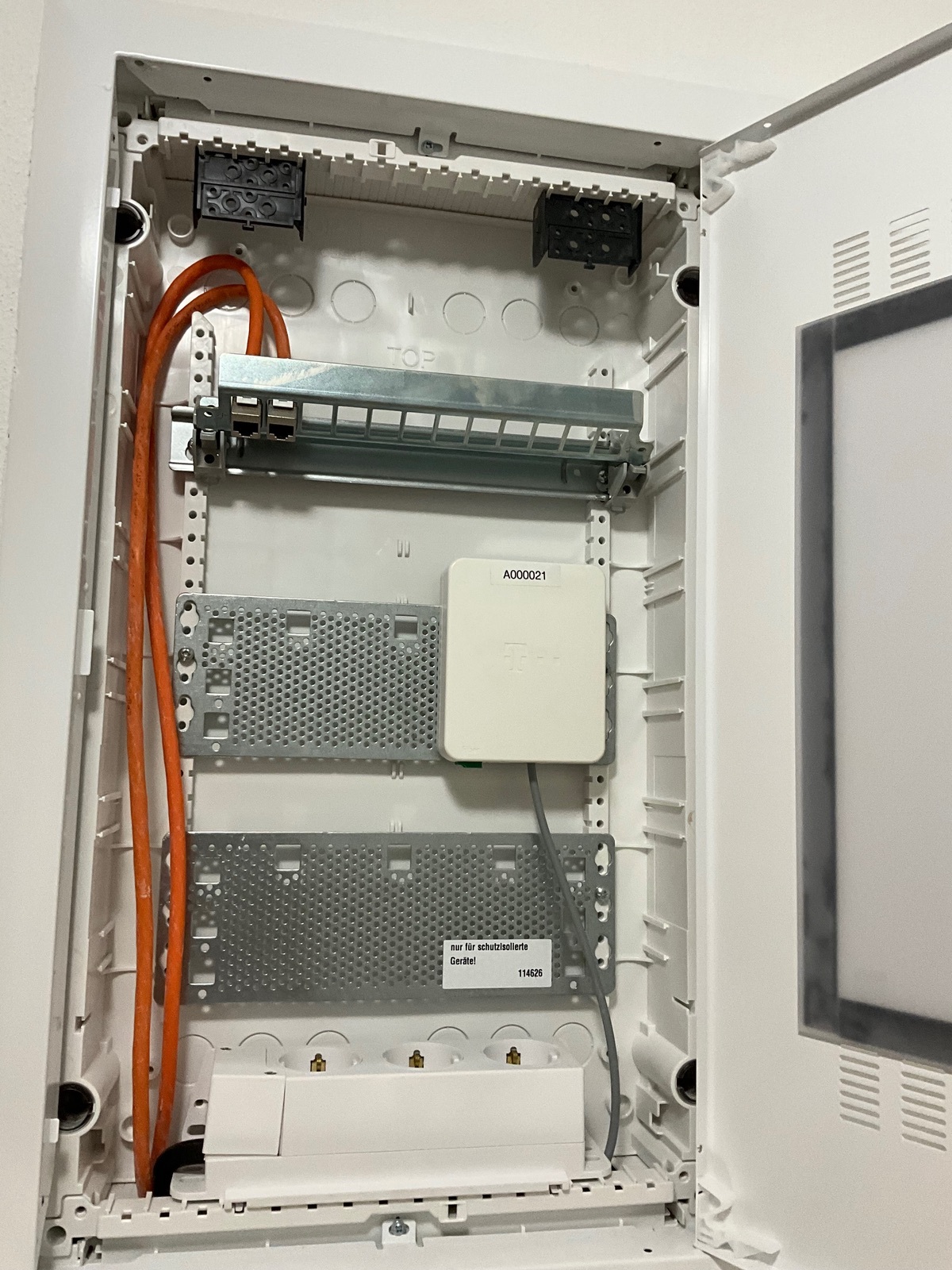

    Wer hat dir das gesagt? Bei einem normalen Telekom-Anschluss wird dir kein ONT mehr aufgezwungen. Wenn du den haben möchtest (was die recht teure 5590 zu einer sehr fragwürdigen Anschaffung machen würde), dann kaufst du den selbst in Form des "Glasfaser Modem 2".
    Gesagt hat mir das tatsächlich keiner, ich dachte es ist immer so.
    So sieht der Kasten insgesamt aus.

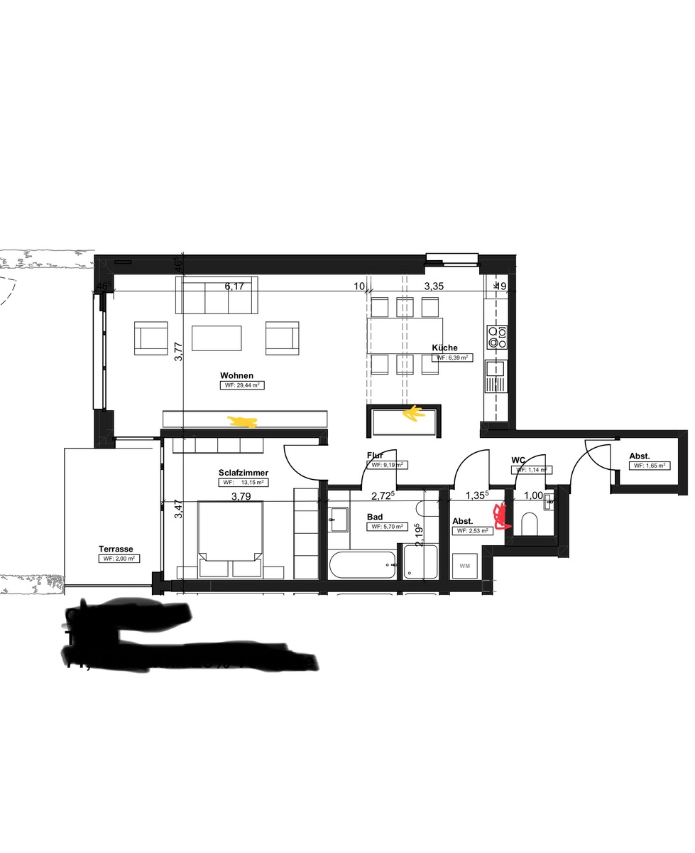

    Anbei ein foto wo sich die Anschlüsse befinden. (Rot = Gf-TA Dose, gelb = 2 LAN Anschlüsse)
    Vom Abstellraum geht jeweils ein NetzwerkKabel an die 2 Netzwerkdosen ( Flur & Wohnzimmer) Diese sind noch nicht angeschlossen, da das ONT noch fehlt. Könnten aber natürlich auch von der FritzBox versorgt werden.
    Wlan wäre schon im Wohnzimmer günstiger, da keine Wände dazwischen. Telefonieren würde von beiden Standpunkten gehen.
    Ich möchte gerne volle Geschwindigkeit ausnutzen. Ich bin nur Laie und weiß nicht ob es Einbußen über Netzwerkkabel gibt, da dieses ja noch aus Kupfer besteht ?

    ich habe jetzt endlich Glasfaseranschlüsse in die Wohnung bekommen. Jetzt befindet sich die Telekom Gf-TA Dose (Bild1) im Abstellraum und von da aus geht es dann mit normalen CAT6 Kabel zur Dose im Wohnzimmer (Bild2). Dazwischen (neben der Gf-TA Dose) kommt wahrscheinlich noch ein ONT der Telekom.
    Soll ich jetzt besser meine FritzBox 5590 direkt an der Dose per Fiberkabel verbinden und das ONT abklemmen oder per WAN im Wohnzimmer?
    Tarif bei der Telekom mit Glasfaser 500er Leitung.
    Vielen Dank im Voraus

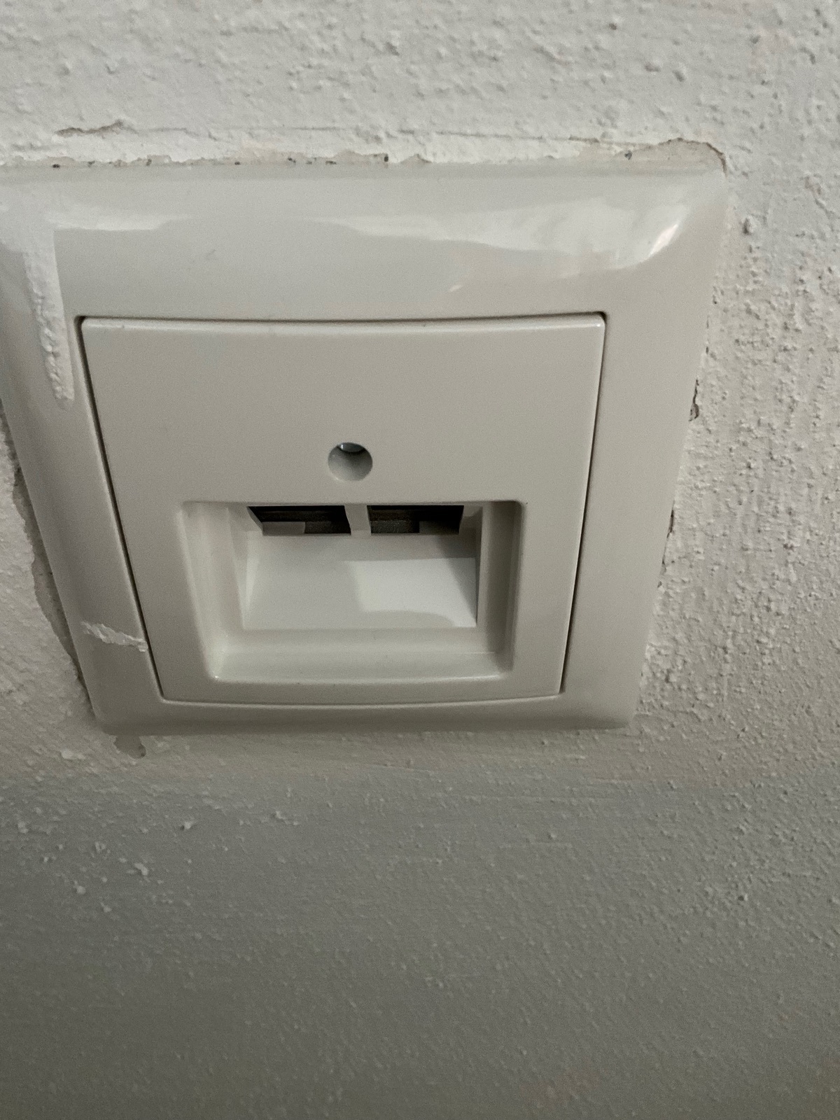

    Das Foto ist schlecht, da ich nur bis 1MB hochladen kann.aber das orangene Kabel ist hohl. Im Wohnzimmer, wo jetzt die TAE Dose dran ist hing ebenfalls zuvor ein orangenes hohles kabel raus.

    Ich bin neu hier im Forum und erstmal ein „Hallo“ in die Runde ;)
    Ich beziehe zum 1.7. eine Neubauwohnung ( Mfh) und habe bis jetzt diese Anschlüsse in der Wand verbaut. Weitere, außer Strom, sind nicht vorhanden. Ich kenne mich nicht sonderlich gut mit Glasfaseranschlüssen aus, aber sieht so ein FTTH Anschluss aus bzw. ist dieser so möglich ? Laut Telefonat mit der Telekom soll es nämlich ein FFTH Anschluss geben.
    Vielleicht kann mich hier jemand aufklären, wie dann der Anschluss aussehen könnte. Möchte mir nämlich im Vorfeld die Fritzbox 5590 zulegen.
    VG Thomas
