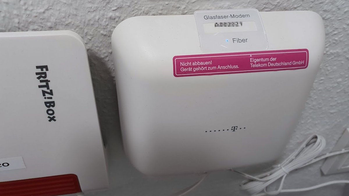

    Es scheint Bewegung in die Sache zu kommen: https://www.golem.de/news/glasfaser…407-187388.html
    Bundesnetzagentur - Schnittstelle Netzabschluss
    Glasfaser: BNetzA schmettert Angriff auf Routerfreiheit ab
    Vor einem Jahr wollte die Glasfaser-Lobby bei der BNetzA freie Glasfaser-Router verbieten lassen. Das lehnt die BNetzA jetzt ab - und verdeutlicht die…
    www.teltarif.de
    Glasfasernetze: Regulierer will an Routerfreiheit nicht rütteln
    Die Bundesnetzagentur hat nicht vor, den Netzabschluss bei Glasfaser zu verlegen und lehnt den Antrag der Netzbetreiber ab. Die haben jetzt noch eine Chance.
    www.heise.de
    3 Mal editiert, zuletzt von HubeBube (27. Juli 2024 um 07:45)
    3.635
    • 24. Juli 2024 um 17:35
    • #256
    Und dann bitte die Anbieter mal etwas unter Druck setzen.
    Und wer mag, nimmt den ONT vom Provider. Schön, dass es Wahlfreiheit gibt.

    • #258
    Bin mal gespannt, welcher Betreiber als Konsequenz des (tatsächlich anfallenden) Mehraufwands die größte Preiserhöhung reindrückt.
    Wo die Telekom ohne Zwangs-ONT gerade günstiger geworden ist - gute Ausrede für eine Preiserhöhung.
    Auf die Idee, bei denen, die den Provider-ONT nicht wollen, auf diesen zu verzichten und so zu sparen kommen sie natürlich nicht.
    Der Zwangs-ONT ist nämlich ein schönes Geschäftsmodell, wie auch in dem Golem-Artikel erwähnt wird. Den müssen natürlich auch die mit eigenem ONT "nehmen".
