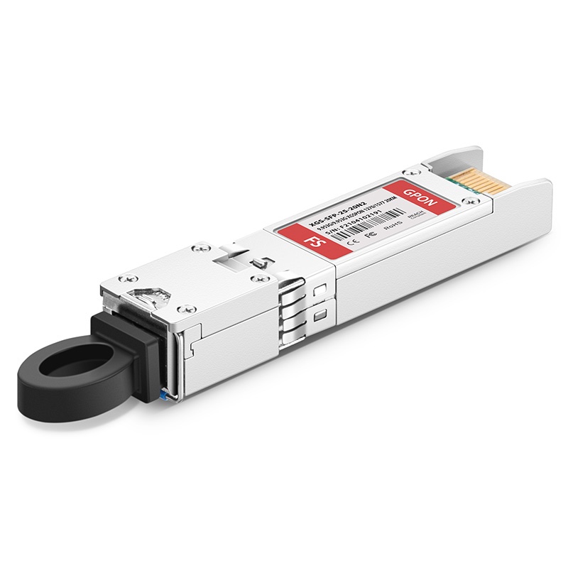

    Also wenn man schon solch Vergleiche anstellt, dann aber auch Äpfel mit Äpfel vergleichen ;) der Stromtreiber beim XS-010X-Q ist der 10GBase-T Port. XGSPON SFP+ Module brauchen auch nicht viel meht (max. 1 Watt) als BiDi SFPs:
    SFP+ Transceiver Modul mit DOM - Generisch kompatibel XGSPON ONU SFP+ 1270nmTx/1577nmRx 9.953GTx/9.953GRx Klasse N2 20km DOM SC SMF - FS.com Deutschland
    SFP+ Transceiver Modul mit DOM - Generisch kompatibel XGSPON ONU SFP+ 1270nmTx/1577nmRx 9.953GTx/9.953GRx Klasse N2 20km DOM SC SMF, Product…
    www.fs.com
    Echte 10G netto kann man auch mit 10GBase-BX nicht anbieten, auch da ist bei <9,5 Gbit/s Schluss. Vom Stromverbrauch des aktiven Equipments auf Providerseite sprechen wir besser nicht :)

    https://www.fs.com/de/products/141199.html
    Nur bekommst du in der Regel kein ONT als SFP+ sondern die klassische Variante ala XS-010X-Q ;)
    Die meisten Kunden werden also den höheren Stromverbraucher bei sich zuhause haben.
    Was dem entspricht was man unter 10G versteht :) bei 1G sind es ja auch weniger.
    Bei XGS ist bei ~8.5G Schluss und die Teilst du dir dann auch noch mit vielen anderen, was real dann noch mal weniger bedeutet.
