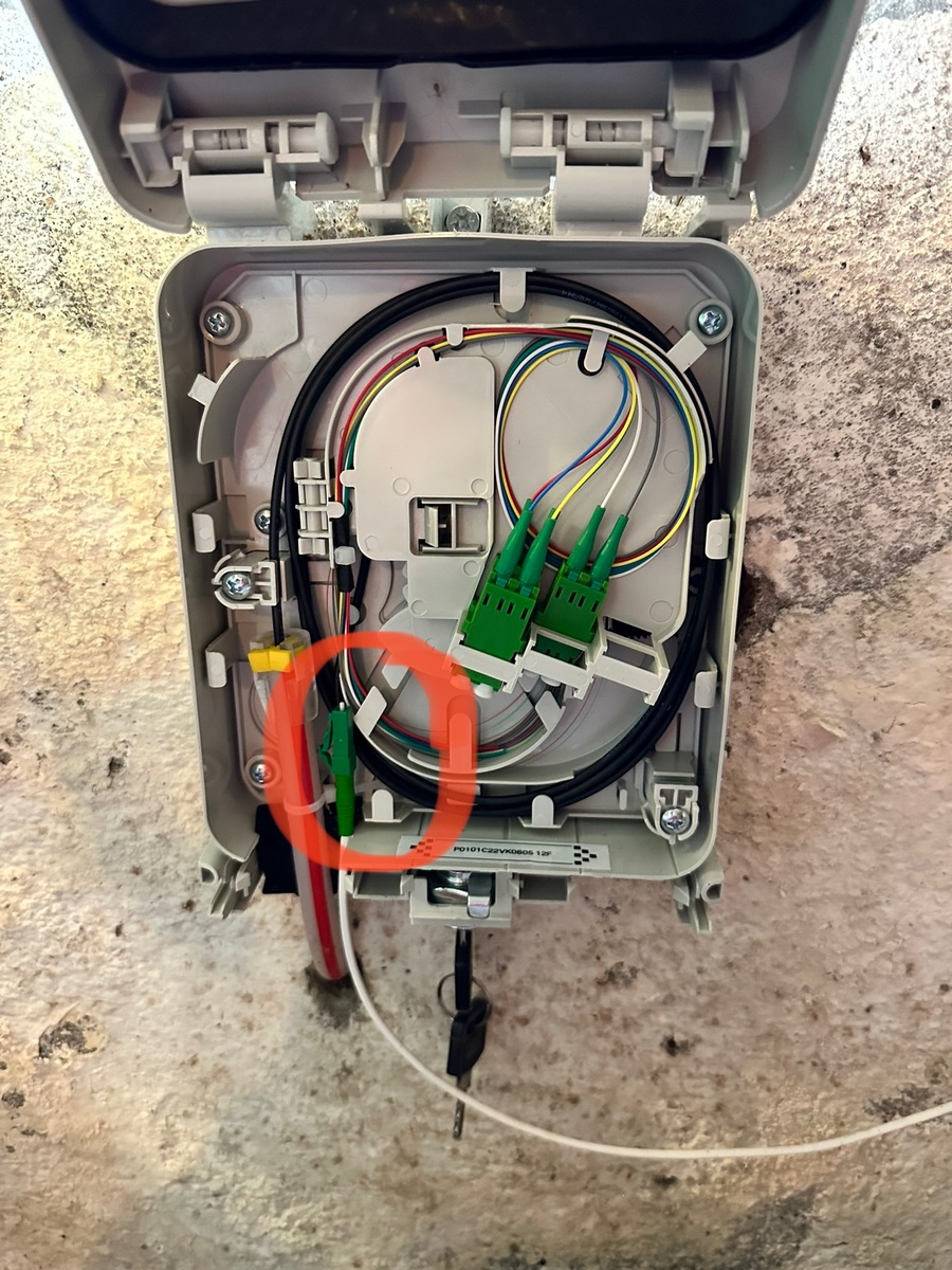

    Ich habe die FRITZ!Box und den ont erhalten. Hier habe ich auch alles angeschlossen. Aber die Verbindung ont zum "grauen Glasfaser Anschlusskasten steht noch nicht. Das Fiber twist Kabel liegt ohne Anschluss rum. Ich habe mittlerweile alle Ports probiert ...

    Und was genau ist da jetzt die Frage?

    Hallo Christoph 1980,
    eine Empfehlung vorneweg: Nicht offene Glasfasersteckverbinder ohne Staubschutzkappe herumhängen lassen. Die optischen Steckverbinder sind empfindlich gegenüber Staub und Berührung.
    Zu Deiner Frage: War kein Techniker bei Dir? Die Verbindung HÜP zum ONT müsste doch eigentlich Dein Anbieter herstellen. Nur er weiß, an welcher Faser das Signal anliegt oder ob überhaupt schon durchgeschaltet ist.
    Hat denn schon eine Ûbergabe stattgefunden?
    Gruß GF-Fan

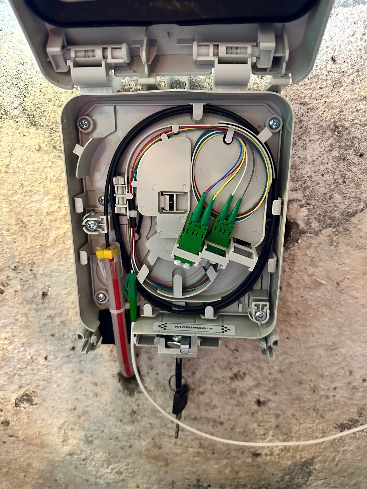

    Wie verbinde ich die beiden Kästen ? Das Kabel lag / liegt so drin. Wie gesagt habe ich auch die 6 Ports / Anschlüsse probiert- leider erfolglos

  • GF-Fan
    20
    80
    • 23. April 2023 um 12:37
    Wie gesagt, da kann wohl nur DNS:NET weiterhelfen. Sieht so aus, als wenn DNS:NET noch gar nicht fertig ist mit den Arbeiten. So übergibt man eigentlich nicht an den Endkunden.

    Genau das wäre die Frage. Sollst du die verbinden? In welchem Zustand ist der Anschluss? Ist der schon geschaltet? Das ONT Onboarding schon durchgeführt?

    Kappe ist wieder drauf.
  • Christoph1980
    • 23. April 2023 um 13:43
    Doch onboarding und Freischaltung ist erfolgt. Beim Nachbarn sah es auch so aus, er hat alle Ports probiert, auf einmal funktionierte es. Ich rufe morgen mal DNS an. Schönen Sonntag

    • 23. April 2023 um 13:57
    Denke, die Verbindung HÜP zum ONT kann nicht Aufgabe des Kunden sei. Fertig verbinden und die Verbindung testen, sollte vom GF- Anbieter erledigt werden. Den Anschluss des kundeneigenen oder gemieteten Routers dagegen ethernetseitig am ONT kann durchaus der Kunde erledigen, obwohl auch hier manchmal Fallstricke lauern.
    Kontakt aufnehmen mit DNS:NET ist richtig und ich wünsche dafür Morgen viel Erfolg.
    Ebenfalls einen schönen Sonntag
    Gruß GF-Fan

    Hi,
    das klingt hier aber schon so als ob die Finale Messung und Verbindung bis zum ONT nicht Hergestellt wurde. Der HÜP wird auch bei DNSNET durch die Technik betreut und ist nicht Aufgabe vom Kunden dort was zu Stecken. Für den Endkunden geht alles nach dem Aktiven oder Passiven (je nach Bestellung) ONT los.
    Hatte schon ein Projekt bei DNSNET da war schon 2 Monate alles geliefert und "freigeschaltet". Aber erst als der DNSNET Techniker zum Messen und freischalten da war ging alles beim Endkunden.
    Gruß Mike

    @Christoph1980
    Wohnst du in einem Mehrfamilienhaus?
    Der Kasten sieht nach HÜP aus, von dem werden üblicherweise mehrere Wohneinheiten beschickt.
    Bei Einzelanschlüssen(Einfamilienhaus) ist es bei DNS:NET üblicherweise ein kleiner quadratischer weißer Kasten "Twist".
    Den Anschluss zw. HÜP und deiner Wohnung ONT ist noch Sache des Netzbetreibers.
    Es sieht ja nach einem Outdoor-/Kelleranschluss aus, dann sollte das GF-Kabel zu deiner Wohnung in ein Leer- / Schutzrohr verlegt sein.

    @Christoph1980
    Kann ich nicht ganz so bestätigen, habe im Bekanntenkreis welche die haben einfach zwei Anschlüsse gewünscht und auch ein extra HÜP bekommen mit 4 Fasern aufgelegt im HÜP und es ist ein EFH.
    Und dann gibt einen der hat im Keller nen Übergabepunkt abgestimmt mit GEODUCT und im EG den ONT Twist gewollt und hat jetzt im Keller 6 Anschlüsse wo einer zum ONT geht. Ist aber auch nur nen EFH. Ursache dort sei wohl das hier die Hausnummer Anzahl entscheidend war. Er hat 3 Hausnummer auf seinem Grundstück nach Grundbuch.
    Alles natürlich DNSNET und sogar selbes Bundesland nur Unterschiedliche Landkreise.
