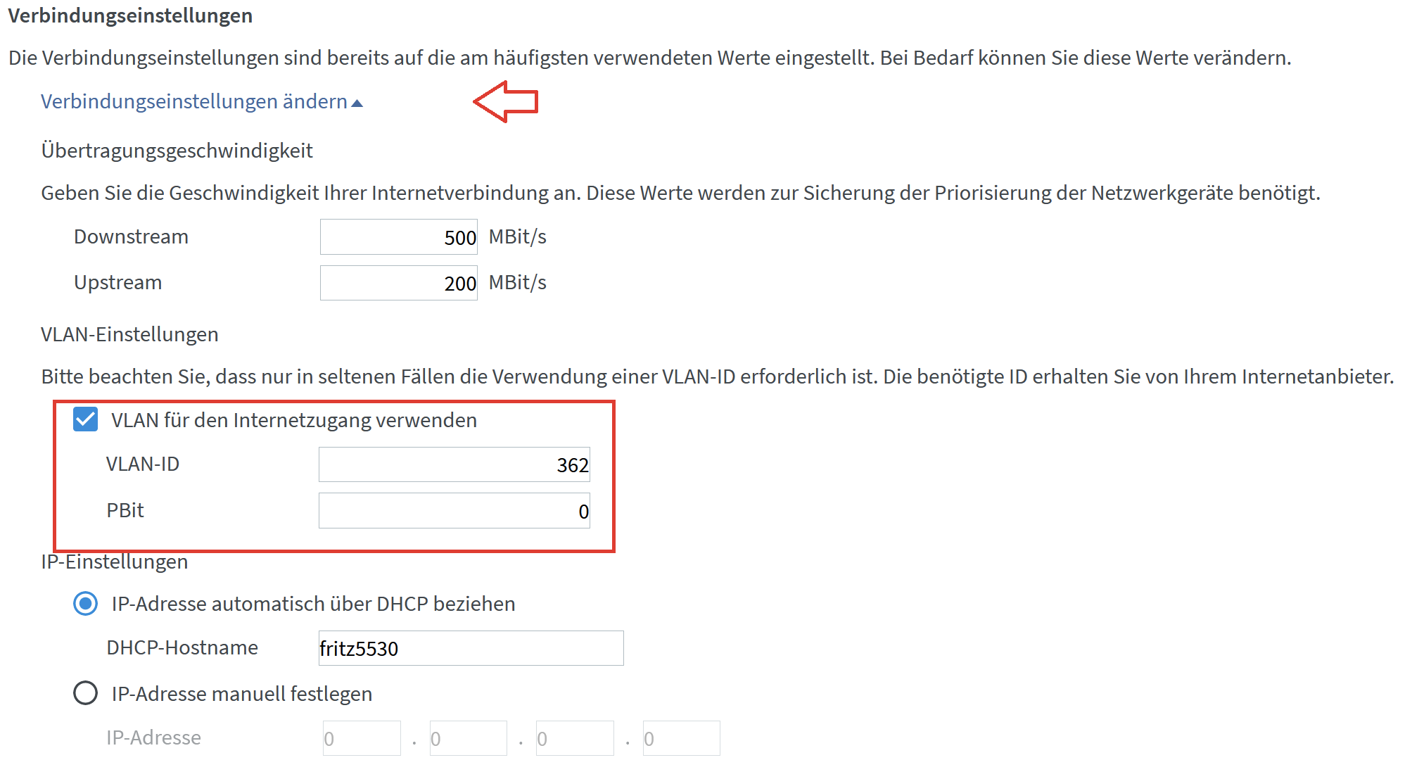

    Im nächsten Schritt wäre es ein Versuch wert den Mietrouter von Hand zu konfigurieren und dort das VLAN 360 für den Internetzugang einzustellen.
    Den Ort für diese Einstellung habe ich nicht gefunden - auch nicht in der erweiterten Ansicht.
    Du musst "Verbindungseinstellungen ändern" aufklappen. Bei mir ist es VLAN 362, aber bei dir sollte es ID 360 sein (DG Router Internet).
